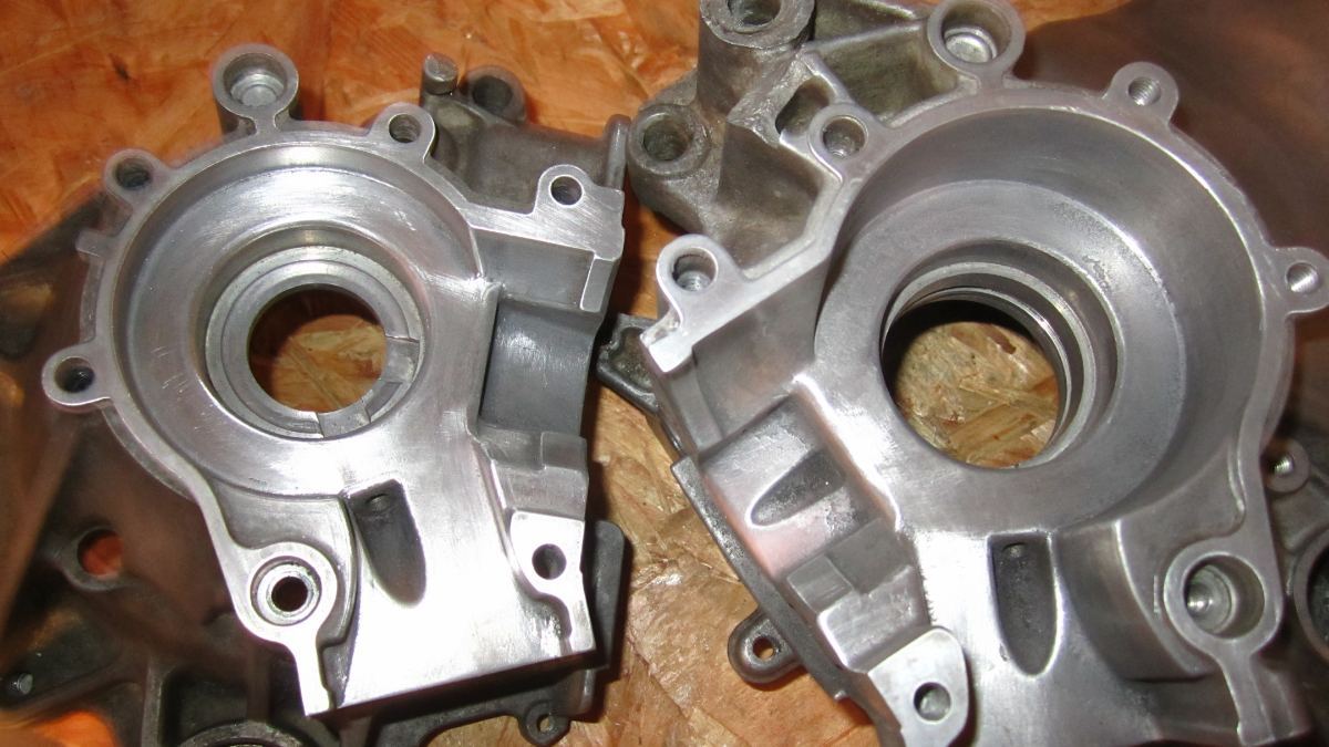

Le Jaguar Posté(e) le 6 janvier 2023 Auteur Signaler Posté(e) le 6 janvier 2023 (modifié) Salut les gars pensez vous qu'il est vraiment nécessaire de polir autour des roulements ou je peux laissé comme sa ( ponçage au 300 ) Modifié le 6 janvier 2023 par Le Jaguar 1
Max Blackbird Posté(e) le 6 janvier 2023 Signaler Posté(e) le 6 janvier 2023 il y a 19 minutes, Le Jaguar a dit : J'ai pas compris Ne touche pas cet endroit
Le Jaguar Posté(e) le 6 janvier 2023 Auteur Signaler Posté(e) le 6 janvier 2023 Ok, je me suis mal exprimé, je ne parlais pas de l'emplacement ou il y a les roulements mais ou la ou il y a le vilebrequin, parce que j'ai vu que certains conseille de polir
bluntman69 Posté(e) le 6 janvier 2023 Signaler Posté(e) le 6 janvier 2023 Il y a 2 heures, Le Jaguar a dit : Ok, je me suis mal exprimé, je ne parlais pas de l'emplacement ou il y a les roulements mais ou la ou il y a le vilebrequin, parce que j'ai vu que certains conseille de polir Il faut polir mais pas miroir, il ne faut plus sentir d’aspérités
sebdu10 Posté(e) le 6 janvier 2023 Signaler Posté(e) le 6 janvier 2023 Il y a 3 heures, Le Jaguar a dit : Ok, je me suis mal exprimé, je ne parlais pas de l'emplacement ou il y a les roulements mais ou la ou il y a le vilebrequin, parce que j'ai vu que certains conseille de polir ouf^^, j'allait tomber de ma chaise quand j'ai vue ton premier message.

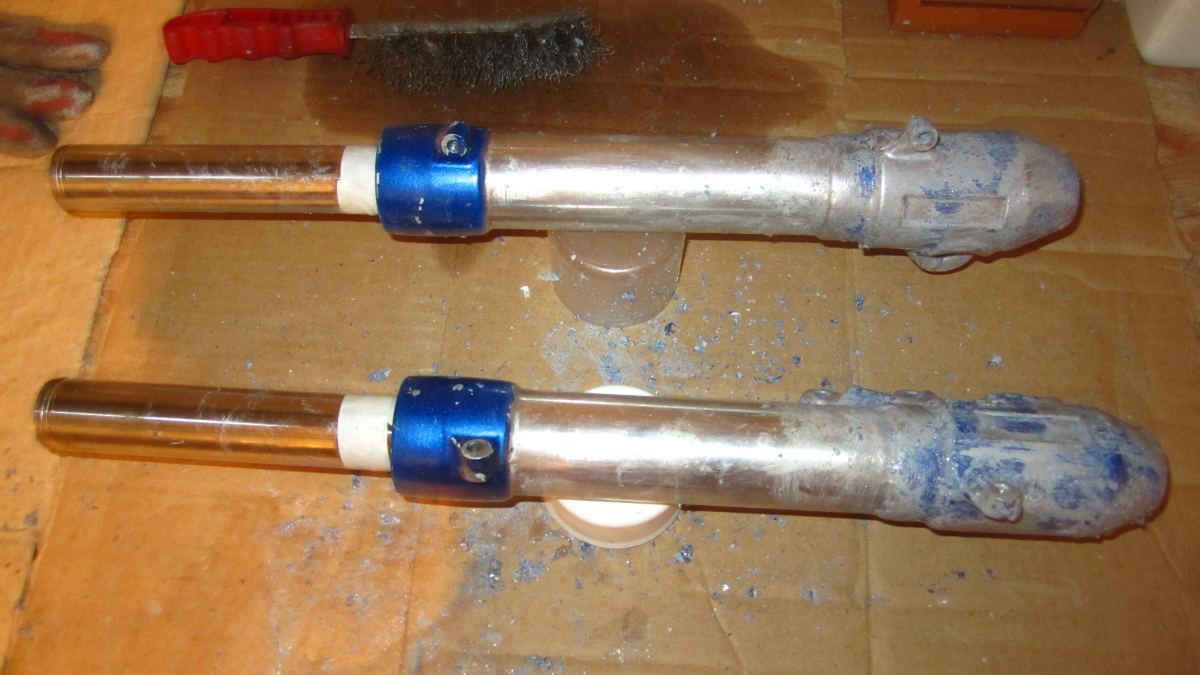

Le Jaguar Posté(e) le 7 janvier 2023 Auteur Signaler Posté(e) le 7 janvier 2023 (modifié) Effectivement une fois que j'ai relu c'était pas clair , là j'ai passé un coup de 320 partout c'est déjà pas mal je monte au 400 et j'arrête, ou 320 c'est ok ? Sinon aujourd'hui j'ai commencé le décapage de la fourche du 2éme Nitro, une fois fini je m'attaque aux jantes Modifié le 7 janvier 2023 par Le Jaguar

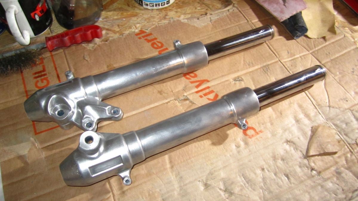

Le Jaguar Posté(e) le 7 janvier 2023 Auteur Signaler Posté(e) le 7 janvier 2023 Aujourd'hui réception des autres carénages pour le 2éme Nitro qui passera lui aussi en Jaguar mais l'autre version, j'ai u le lot pour 50 euros ( face avant, bec, garde boue, cache compteur et les 2 coque arrière ) dans un état correct juste une aile arrière bien abîmé et le bec abîmé sur le bas Du coup j'ai avancé sur les fourreaux ils sont entièrement décapé et poncé au 120, maintenant plus qu'a monté au 3000
fred82000 Posté(e) le 9 janvier 2023 Signaler Posté(e) le 9 janvier 2023 Le 06/01/2023 à 22:04, bluntman69 a dit : Il faut polir mais pas miroir, il ne faut plus sentir d’aspérités pas de polissage dans les carter il faut lasser tel quel
Le Jaguar Posté(e) le 9 janvier 2023 Auteur Signaler Posté(e) le 9 janvier 2023 ok j'ai poncé au 320 histoire de lissé un peu et je me suis arrêté là, le top reste un sablage je pense ?
jimmy@ Posté(e) le 9 janvier 2023 Signaler Posté(e) le 9 janvier 2023 Le 06/01/2023 à 15:23, Le Jaguar a dit : Salut les gars pensez vous qu'il est vraiment nécessaire de polir autour des roulements ou je peux laissé comme sa ( ponçage au 300 ) quant c'est polis ça accélère le flux des gaz d'admi , mais ça se sent que très peut, c'est histoire de gagnée 1/10em de cv sur une grosse configuration , sur origine ou 70 sport ça n'as pas d'effet concret. laisse comme ça.
Max Blackbird Posté(e) le 9 janvier 2023 Signaler Posté(e) le 9 janvier 2023 Quand c'est polis ca augmente le risque de rebond, ce n'est pas bon
jimmy@ Posté(e) le 9 janvier 2023 Signaler Posté(e) le 9 janvier 2023 il y a 4 minutes, Max Blackbird a dit : Quand c'est polis ca augmente le risque de rebond, ce n'est pas bon j'ai jamais eu ce problème.
Max Blackbird Posté(e) le 9 janvier 2023 Signaler Posté(e) le 9 janvier 2023 il y a 9 minutes, jimmy@ a dit : j'ai jamais eu ce problème. Et pourtant ca arrive, ca ce voit surtout dans les passages des clapets,sur nitro, les mecs font des transferts a la perceuse, rien d équilibré, ils croient faire un passage agressif et en polissant ils te font un truc lisse comme le cul et la paf, au lieu d avoir un flux qui forme un genre de tourbillon t as un effet rebond, le flux est freiné, et plus tu gaves moins ca passe.
jimmy@ Posté(e) le 9 janvier 2023 Signaler Posté(e) le 9 janvier 2023 c'est la seul partit a polir sur les carter , surtout pas les tansfere d'admis , c'est polissant partout et n'importe quoi que ça merde.
Le Jaguar Posté(e) le 10 janvier 2023 Auteur Signaler Posté(e) le 10 janvier 2023 J'ai toujours entendu même plus jeune, que pour certains il ne faut surtout pas polir et d'autres me disaient le contraire, apparemment 15 ans plus tard le débat est toujours d'actualité là ce n'est pas vraiment poli sa brille a peine c'est juste lisse, de toute façon maintenant je ne peux plus revenir en arrière, peut être un sablage ?
fred82000 Posté(e) le 11 janvier 2023 Signaler Posté(e) le 11 janvier 2023 Il y a 16 heures, Le Jaguar a dit : J'ai toujours entendu même plus jeune, que pour certains il ne faut surtout pas polir et d'autres me disaient le contraire, apparemment 15 ans plus tard le débat est toujours d'actualité là ce n'est pas vraiment poli sa brille a peine c'est juste lisse, de toute façon maintenant je ne peux plus revenir en arrière, peut être un sablage ? si trop lisse oui un coup de sablage et sa redevient un peu rugueux

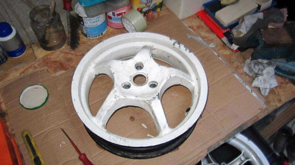

Le Jaguar Posté(e) le 12 janvier 2023 Auteur Signaler Posté(e) le 12 janvier 2023 Bon aujourd'hui j'ai avancé sur le polissage de mon autre paire de jante nitro, décapage et ponçage au 120
