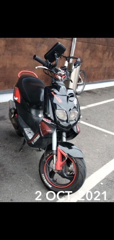

Salut les gars,
Je reviens vers vous pour vous dire que toute la configuration est poser , j'ai un Peugeot tkr Furious PPA DE MON TKR :socool2: cependant je ne comprends pas ce qui cloche c'est beaucoup plus énerver dans ses tours il a une bête d'accélération il a pas le même comportement au niveau du régime moteur mais plafonne a 7000 tr min sois 70 km/h , je ne comprends pas une idée je suis pourtant bien régler merci @fred82000  @Alain
carburateur 17,5 dell ortho tout neuf, régler carrer évidemment
Pot Leovince TT débrider
Galets 5,5 G artek
Courroie racing ( pour l'accroche )
Transmission longue pour changer de la courte qui est de 12x35 je suis passer à 13x35
Variateurs sport pro stage6
Pipe d'admission Stage6
Baa préparer
