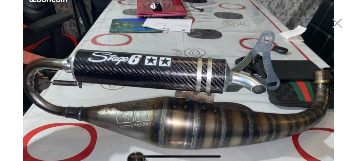

0 SpiritSystem Posté(e) le 23 mars 2022 Signaler Partager Posté(e) le 23 mars 2022 Le Stage6 r1400 me semble bien en sachant que en ressort rouge le départ tourne autour de ces trm la Pour toi quel est le pot le mieux adapté au polini evo 3 allignement carter et configuration qui suis 1 Lien vers le commentaire Partager sur d’autres sites More sharing options...
0 jimmy@ Posté(e) le 23 mars 2022 Signaler Partager Posté(e) le 23 mars 2022 il y a 4 minutes, SpiritSystem a dit : Le Stage6 r1400 me semble bien en sachant que en ressort rouge le départ tourne autour de ces trm la Pour toi quel est le pot le mieux adapté au polini evo 3 allignement carter et configuration qui suis r1400 , pour ça que j'en ai un , je l'ai pas pris au pif . 1 Lien vers le commentaire Partager sur d’autres sites More sharing options...
0 SpiritSystem Posté(e) le 23 mars 2022 Signaler Partager Posté(e) le 23 mars 2022 (modifié) Bon bah je partirai sur se pot là j’essaierai de le trouver d’occasion sur lbc c’est quoi la diff entre le r1200 et r1400 c’est comme le yaz r et c16 ?? ou plutôt c16 c20 c21 Modifié le 27 mars 2022 par SpiritSystem 1 Lien vers le commentaire Partager sur d’autres sites More sharing options...

0 jimmy@ Posté(e) le 28 mars 2022 Signaler Partager Posté(e) le 28 mars 2022 y a un beau most super etat sur lbc prix plus que correcte. (150) 1 Lien vers le commentaire Partager sur d’autres sites More sharing options...

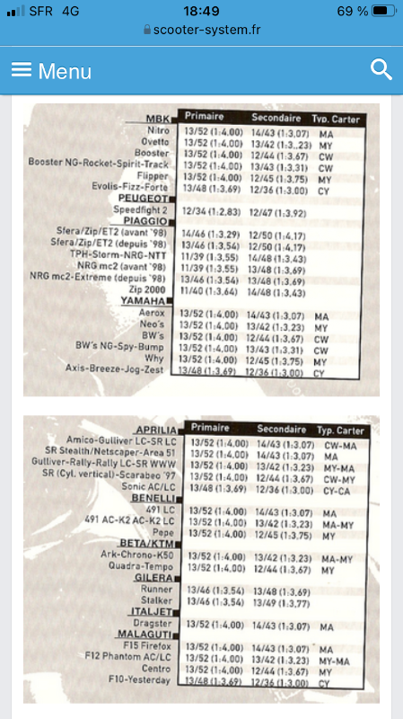

0 SpiritSystem Posté(e) le 16 avril 2022 Signaler Partager Posté(e) le 16 avril 2022 (modifié) Salut la 15 /41 est plus courte que la 15/39 en fait le 15 c’est le nombre de crans que à la transmission pareil pour le 41 si tu démonte et que tu comptes tu verra le nombre de cran et tu saura quelle transmission tu as il me semble que les transmissions secondaire de nitro sont du 14/43 si je dit pas de bêtise Modifié le 16 avril 2022 par SpiritSystem 1 Lien vers le commentaire Partager sur d’autres sites More sharing options...
0 jimmy@ Posté(e) le 16 avril 2022 Signaler Partager Posté(e) le 16 avril 2022 la 15/39 est plus longue , mais de peut . 1 Lien vers le commentaire Partager sur d’autres sites More sharing options...

0 SpiritSystem Posté(e) le 23 avril 2022 Signaler Partager Posté(e) le 23 avril 2022 En transmission tu mets quoi du coup moi j’ai une 15 41 et une 16 41 j’hésite entre les 2 j’ai déjà presque toutes la configuration me reste 2 3 bricole kit 70 evo 3 cale polini vilebrequin bielle 45 mhr variateur Stage6 pro courroie mhr kevlar pp embrayage Stage6 racing cloche Stage6 carter mhr transmission soit 15 41 soit 16 41 carburateur 24 vhst racing boîte à air débridé allumage je sais pas j’en est pas cale Stage6 avec pipe Stage6 Robinet essence malossi je tourne au mélange pot Stage6 r1400 mk2 pompe à eau nitro avec le truc Stage6 plus de débit il me manque la vl14 l’allumage et les durites car je sais pas où je vais mettre le radiateur Lien vers le commentaire Partager sur d’autres sites More sharing options...

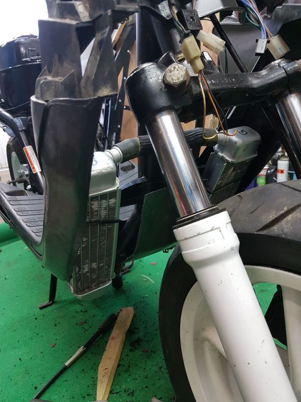

0 jimmy@ Posté(e) le 23 avril 2022 Signaler Partager Posté(e) le 23 avril 2022 il faut que le radia prenne le max d'air sous le planché à plat= ça refroidit rien , pencher comme les mach g ça passe mais un gros radia seras trop bas , a la place du phare c'est ideal pour le refrroidissement mais plus de phare , 2 radia , un de chaque coter , mais y a de la decoupe à faire . le mieux est derriere la roue avant , un radia pas trop haut mais large (comme le scoot quoi) plus gros que celui de nitro . c'est ce que j'ai fait . c'est le plus simple/discret/efficace. un radia de scoot 125 est ideal . 1 Lien vers le commentaire Partager sur d’autres sites More sharing options...

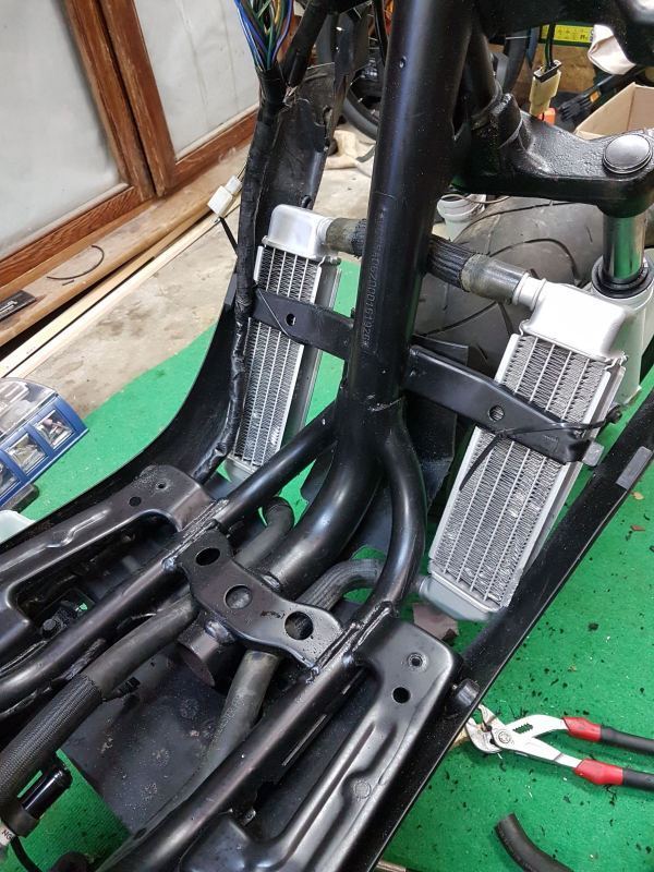

0 bluntman69 Posté(e) le 2 mai 2022 Auteur Signaler Partager Posté(e) le 2 mai 2022 (modifié) Salut je viens de voir que le joint torique sur la cale stage6 n’était plus de ce monde sauriez vous où je peux vous en trouver un ? J’ai beau chercher ……. peut être qu’un joint torique normal fera l’affaire ? @jimmy@ tu as des photos de ton montage de radiateur ?? Radiateur de quel 125? merci Modifié le 2 mai 2022 par bluntman69 Lien vers le commentaire Partager sur d’autres sites More sharing options...

0 SpiritSystem Posté(e) le 2 mai 2022 Signaler Partager Posté(e) le 2 mai 2022 De la patte à joint caf rouge fera l’affaire je pense en guise d’étanchéité . pour le radiateur je pense le mettre derrière la roue je réfléchis à comment mis prendre radiateur de nitro pour moi avec pompe à eau mécanique stage débit + 1 Lien vers le commentaire Partager sur d’autres sites More sharing options...

0 jimmy@ Posté(e) le 2 mai 2022 Signaler Partager Posté(e) le 2 mai 2022 Il y a 4 heures, bluntman69 a dit : Salut je viens de voir que le joint torique sur la cale stage6 n’était plus de ce monde sauriez vous où je peux vous en trouver un ? J’ai beau chercher ……. peut être qu’un joint torique normal fera l’affaire ? @jimmy@ tu as des photos de ton montage de radiateur ?? Radiateur de quel 125? merci salut , je n'ai jamais eu le joints non plus , tu monte la cale à la pate à joints ça le fait sans problème . radiateur piaggio x9. je te ferais des tof demain pour souder tes pates et du sens des durit. 1 Lien vers le commentaire Partager sur d’autres sites More sharing options...
0 bluntman69 Posté(e) le 2 mai 2022 Auteur Signaler Partager Posté(e) le 2 mai 2022 (modifié) Merci, je n’en demander pas temps Super sympa de ta part sérieux sur scooter-system vous déchirez les gars Modifié le 2 mai 2022 par bluntman69 Lien vers le commentaire Partager sur d’autres sites More sharing options...
