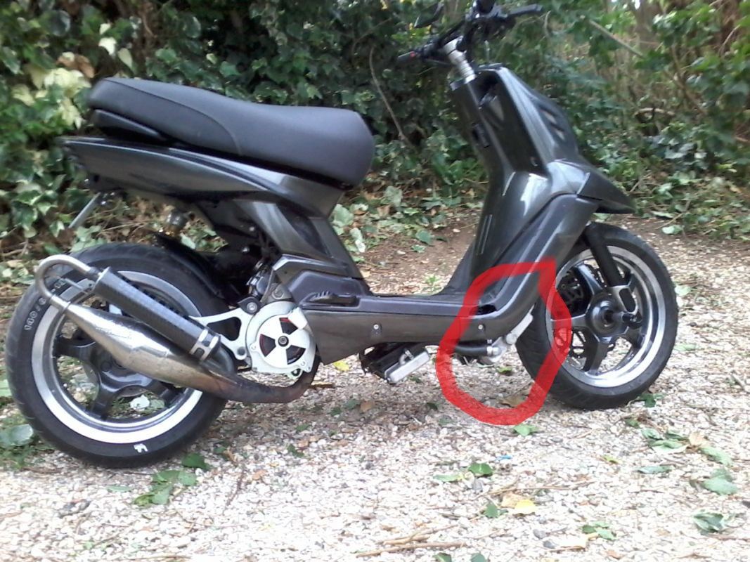

0 jimmy@ Posté(e) le 2 mai 2022 Signaler Partager Posté(e) le 2 mai 2022 il devrais être comme ça . et encore ma fourche est rabaisser , avec une fourche normal tu peux le remonter de 2/3 cm . 1 Lien vers le commentaire Partager sur d’autres sites More sharing options...

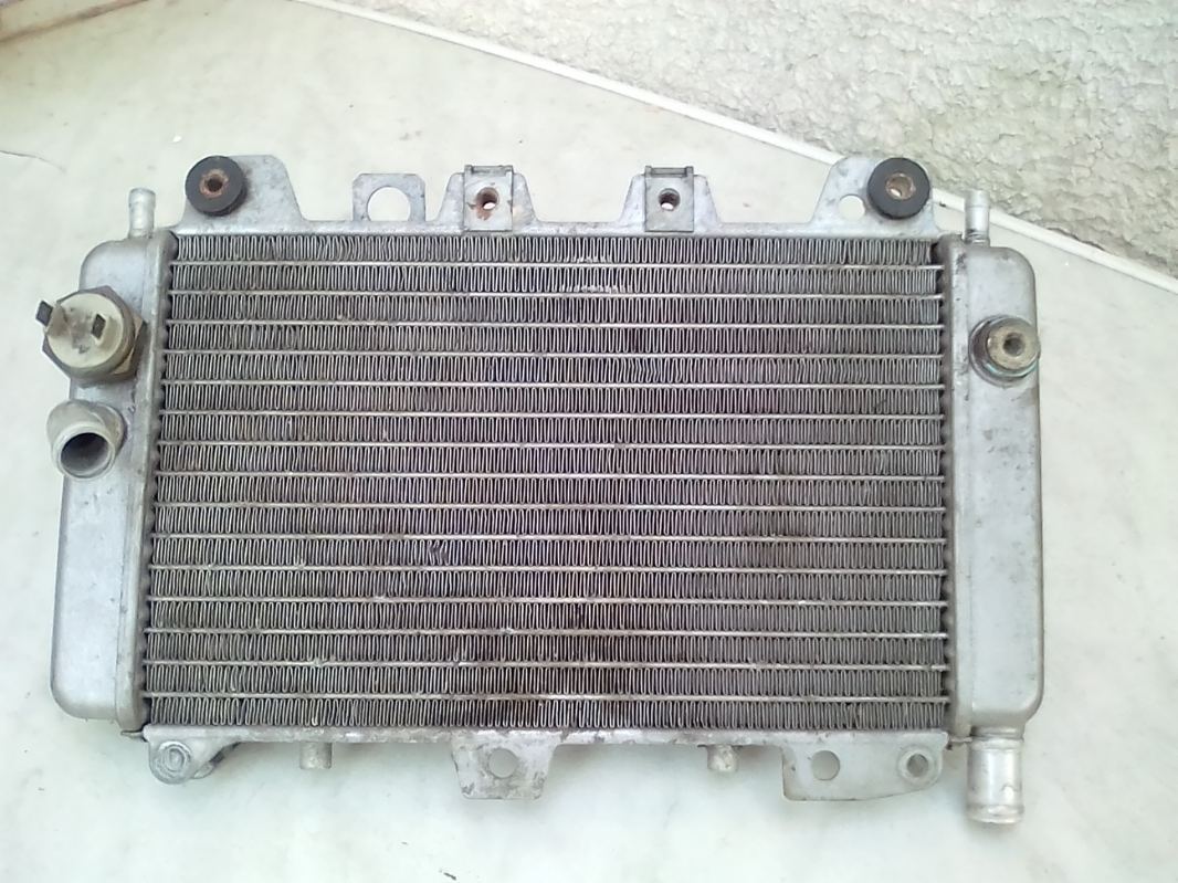

0 fred82000 Posté(e) le 3 mai 2022 Signaler Partager Posté(e) le 3 mai 2022 Il y a 12 heures, SpiritSystem a dit : De la patte à joint caf rouge fera l’affaire je pense en guise d’étanchéité . pour le radiateur je pense le mettre derrière la roue je réfléchis à comment mis prendre radiateur de nitro pour moi avec pompe à eau mécanique stage débit + oublie la pompe a eaux Stage6 jen et eux que des mauvais retour comme quoi les ailette fonde avec la chaleur du ldr 1 Lien vers le commentaire Partager sur d’autres sites More sharing options...
0 SpiritSystem Posté(e) le 3 mai 2022 Signaler Partager Posté(e) le 3 mai 2022 Je l’ai déjà reçu je verrai si ça bouge ou pas toutes manières j’ai celle d’origine si jamais elle fond Lien vers le commentaire Partager sur d’autres sites More sharing options...

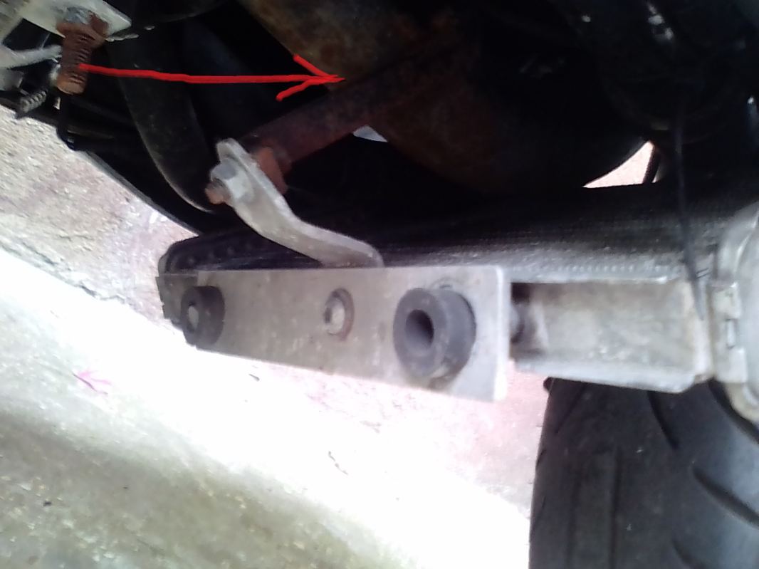

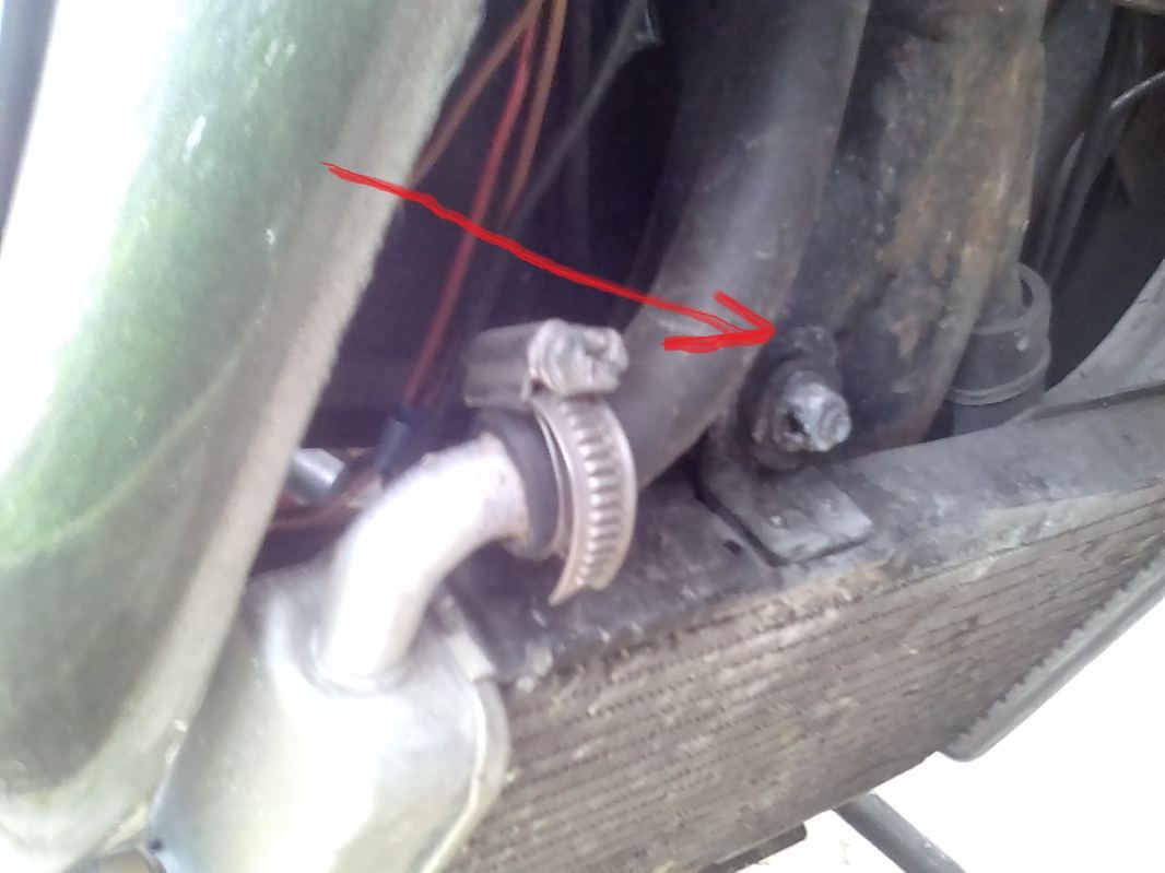

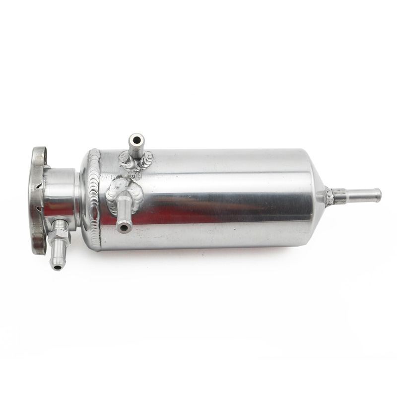

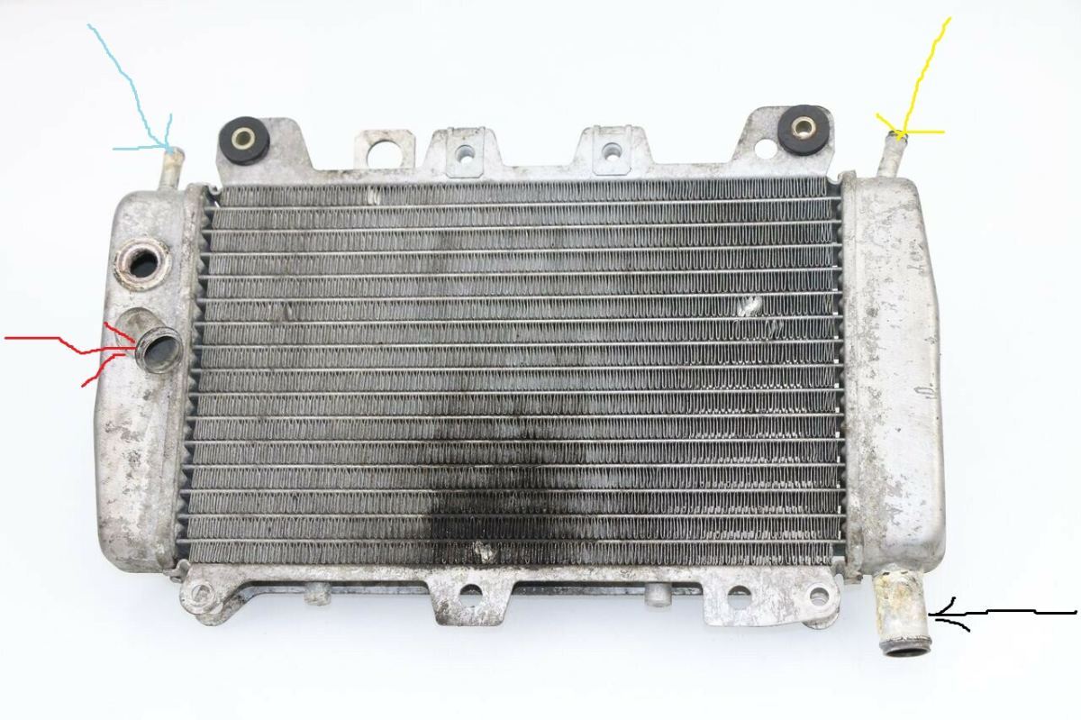

0 jimmy@ Posté(e) le 3 mai 2022 Signaler Partager Posté(e) le 3 mai 2022 en rouge durit de la culasse , noir sortit de pompe a eaux , bleue vase d'expansion (remplissage) jaune vase (retour). en rouge les pate souder aux cadre , le radia est fixé à ces pate par des silentbloc. 1 1 Lien vers le commentaire Partager sur d’autres sites More sharing options...

0 fred82000 Posté(e) le 3 mai 2022 Signaler Partager Posté(e) le 3 mai 2022 Il y a 7 heures, SpiritSystem a dit : Je l’ai déjà reçu je verrai si ça bouge ou pas toutes manières j’ai celle d’origine si jamais elle fond je préfère te prévenir avant que si tu sent une surchauffe ou autre souci lié a la pompe a eaux tu puisse le savoir 1 Lien vers le commentaire Partager sur d’autres sites More sharing options...
0 SpiritSystem Posté(e) le 3 mai 2022 Signaler Partager Posté(e) le 3 mai 2022 Yep merci Fred , j’ai le compte tour malossi avec le truc pour la température si je vois que sa chauffe trop je le saurai via ça . pour savoir c’est quoi la température max à pas dépasser en liquide ? Il y a 2 heures, bluntman69 a dit : Salut j’ai actuellement deux jante de rocket il faut que je change celle de derrière qui est defoncer je me demande si il ne serait pas préférable de monter des jantes de nitro pour la tenu de route ? jante de nitro, avantage ? Désavantage ? merci édit @jimmy@ super merci, tu assure grave je ferais des photos avant de souder quand j’arriverai à ce stade histoire de pas faire de la merde en tous cas un gros merci Moi j’ai tenté de mettre les jantes de 12 sur le bws en 10 et la roue avant était pas centré. puis les plaquettes mêmes avec les rondelles entre le frein freinait pas jje pourrai le bricoler pour avoir le frein et centré la roue mais il faut toucher à l’étrier et la où vas l’étrier à La Fourche . je le fais pas car cela est irréversible. je veux vraiment que mon bws avant 2004 puisse redevenir comme d’origine même pour le radiateur je ne pense pas faire de soudure je vais voir si je peux le faire sans soudure avec de la bricole Lien vers le commentaire Partager sur d’autres sites More sharing options...

0 fred82000 Posté(e) le 4 mai 2022 Signaler Partager Posté(e) le 4 mai 2022 @SpiritSystempour garder de bonne perf pas au dessus de 70 degrés après cela tu perd en perf ces un pros préparateur de moteur qui me la dit 1 1 Lien vers le commentaire Partager sur d’autres sites More sharing options...

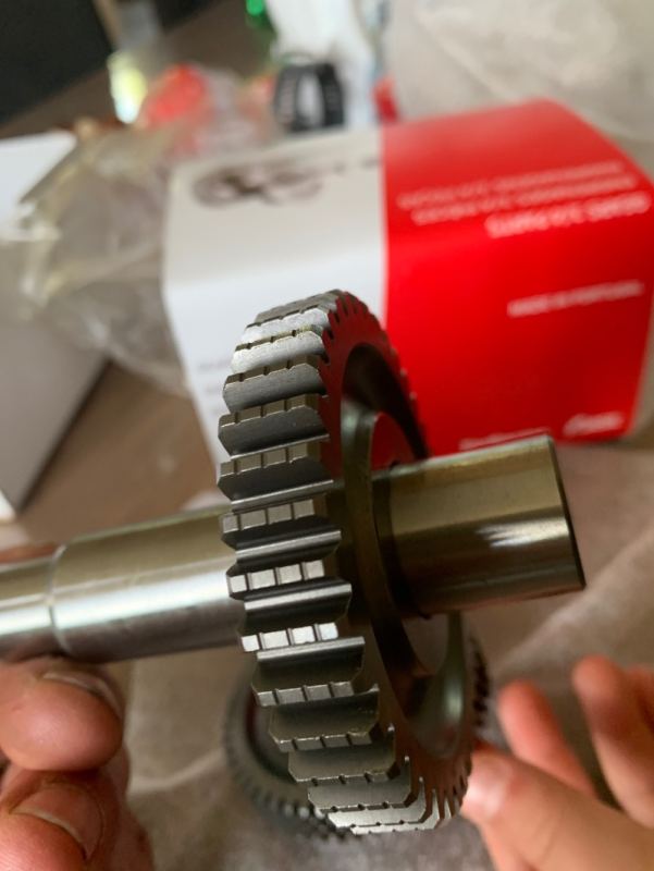

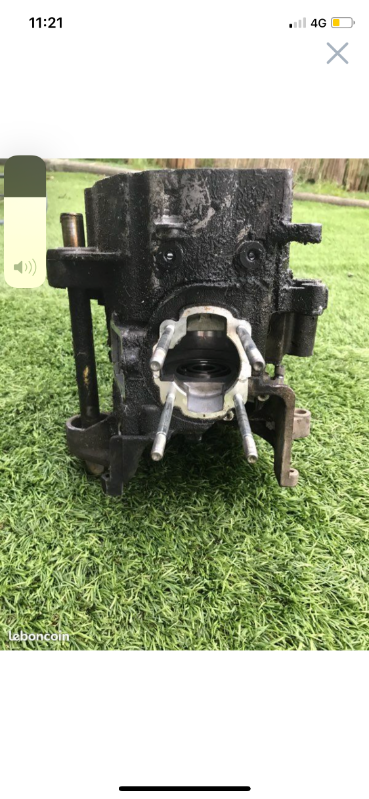

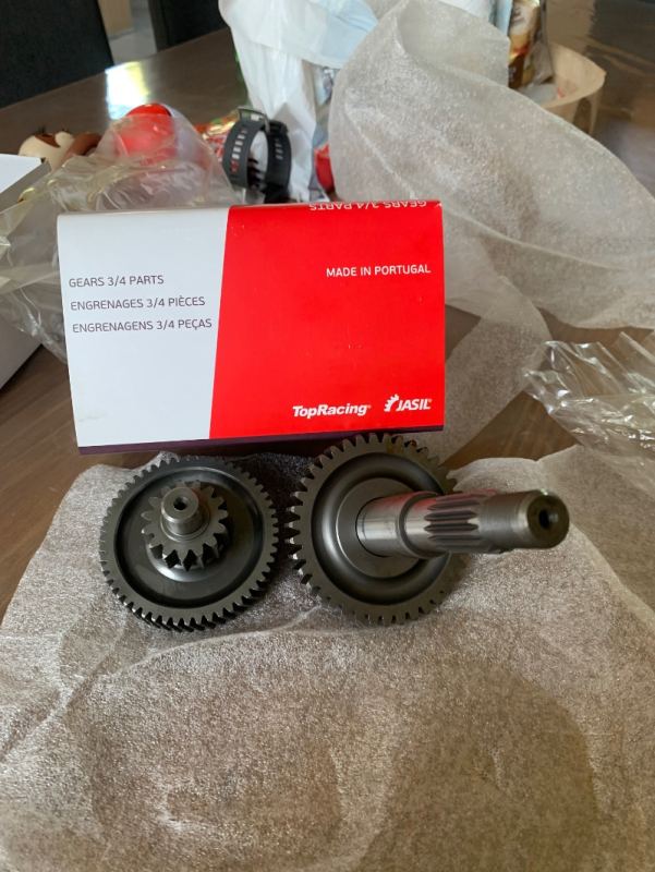

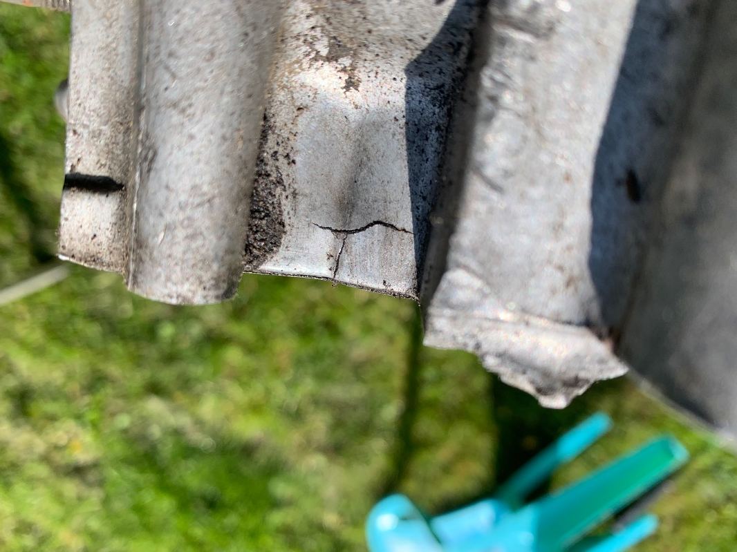

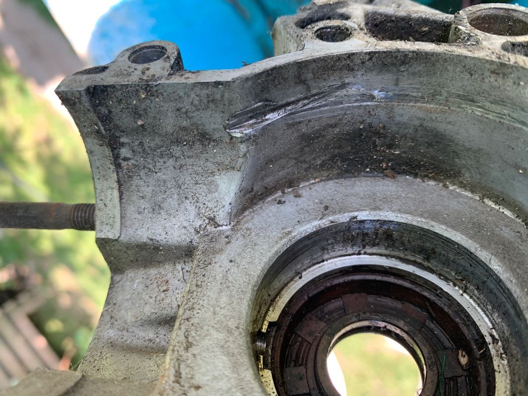

0 bluntman69 Posté(e) le 6 mai 2022 Auteur Signaler Partager Posté(e) le 6 mai 2022 (modifié) yo Quelqu’un connais la marque JASIL ? Ne trouvant pas de transmission d’occasion en 15/39 et ne voulant pas mettre 120 balles dans une neuve j’ai acheté sur radical-Rpm en Espagne une transmission de marque jasil je viens de la recevoir J’espère que cette marque n’est pas de la grosse daube En continuant de dégraisser le bas moteur je viens de m’apercevoir que je me suis fait bai….. il est fissure de partout Modifié le 6 mai 2022 par bluntman69 Lien vers le commentaire Partager sur d’autres sites More sharing options...
0 jimmy@ Posté(e) le 6 mai 2022 Signaler Partager Posté(e) le 6 mai 2022 jasil fabrique les transmi pour st6 , top perfs et bien d'autre , tu peux y aller trankil , ils sons spéciliser dans les pignon de transmi et boîte. il bien fissurer et de partout le carter , je suis jamais tomber sur ce genre de galère. comment il a fait ? je sait pas si c'est bon d'utiliser ça avec une tel configuration. 1 Lien vers le commentaire Partager sur d’autres sites More sharing options...
0 bluntman69 Posté(e) le 6 mai 2022 Auteur Signaler Partager Posté(e) le 6 mai 2022 (modifié) Ok merci me voilà rassuré pour la transmission pour le bas moteur même pas j’essaie de monter cette configuration dedans je sais pas ce qu’il a foutu avec .:. C’était bien caché sous 3 cm de merdasse du coup j’en recherche un autre edit : bon ba j’en ai racheté un j’espère ne pas avoir de surprise après nettoyage , état impeccable …. 55 euros avec frais de port . Modifié le 7 mai 2022 par bluntman69 Lien vers le commentaire Partager sur d’autres sites More sharing options...

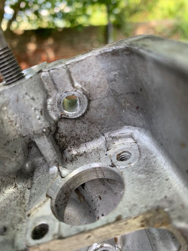

0 SpiritSystem Posté(e) le 8 mai 2022 Signaler Partager Posté(e) le 8 mai 2022 (modifié) Pas mal pour 55 euro un bon dégraissage au wd 40 et à la brosse métallique pour bien enlever le plus gros c’est bien . puis du nettoyant frein avec un chiffon pour le sécher si tous les pas de vis et que c’est un minarelli très bon affaire pour 50 euro c’est rare d’en voir à se prix la Modifié le 8 mai 2022 par SpiritSystem 1 Lien vers le commentaire Partager sur d’autres sites More sharing options...
0 bluntman69 Posté(e) le 8 mai 2022 Auteur Signaler Partager Posté(e) le 8 mai 2022 Si la merdasse ne cache pas de gros souci oui c’est un prix correct Lien vers le commentaire Partager sur d’autres sites More sharing options...

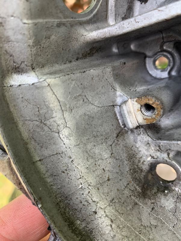

0 fred82000 Posté(e) le 9 mai 2022 Signaler Partager Posté(e) le 9 mai 2022 jasil en transmi ça passe en vilebrequin tu peux les foudre a la poubelle il son zéro pour tes carter moi j'aurais même pas pris ceux a 55e sans que sa sois nettoyer que tu puisse voir l'état complet je te dit sa que on ma déjà fait le coup de me dire carter bon et sous la merde tu trouver des pet et autre souci 1 Lien vers le commentaire Partager sur d’autres sites More sharing options...
