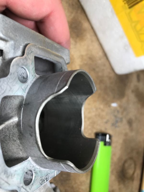

j’ai un cylindre avec une rayure côté échappement du à une connerie que j’ai fait quand j’ai monté une admission.
j’avais laissé un bout de sopalin dans la pipe d’admission le temps de laisser la patte a joint sécher et quelque jour plus tard quand j’ai monté le carburateur j’avais oublié de l’enlever comme un gogole , du coup mon piston était hs sur le dessus vers l’échappement avec segment bloqué et le cylindre à une rayure dans le haut du cylindre côté échappement aussi au dessus de la sortie d’échappement
je voulais savoir si c’est récupérable ou si le cylindre est hs
merci
Salut
Peut tu nous faire une photo on te dira si grave ou pas
Sinon tu as aussi la technique de passer ton ongle si sa accroche alors ces mort si tu sent presque rien coup de rodoir et piston côte au dessus

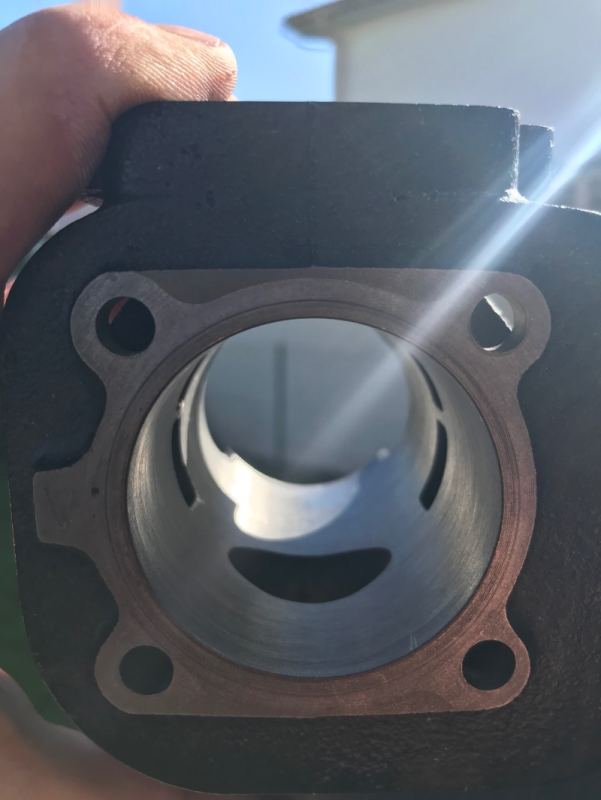

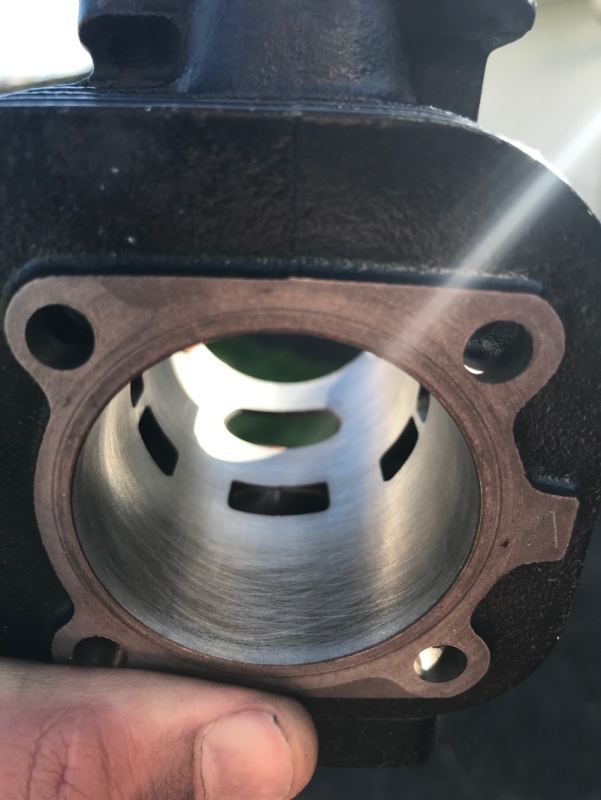

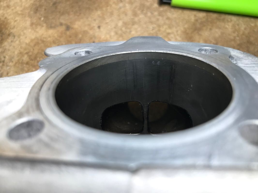

Salut
voici le cylindre :

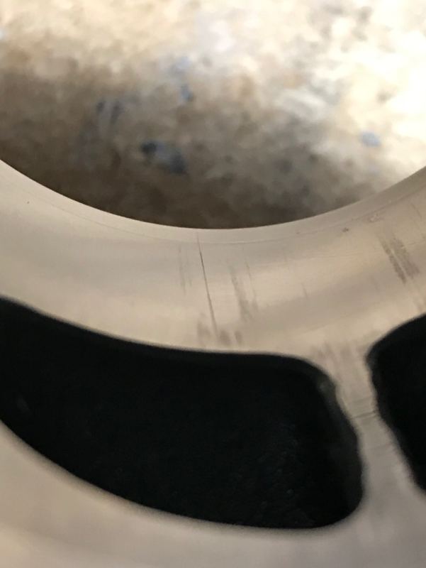

les traces noires ne creusent pas le cylindre c des traces de chauffe

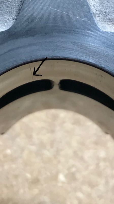

il y a juste la rayure qui remonte légèrement sur le rebord du haut du cylindre qui est vraiment mais vraiment à peine sensible quant je passe l’ongle dessus mais c’est vraiment léger limite je la sens pas
sinon le cylindre est comme neuf
ah faut zoomer sur la première photo pour bien voir la rayure que je parle

salut , c'est des microraillures , rien de méchant , elle ne sons pas profonde et ne fini ou commence direct sur un transfere . un coup ponçage sur la raillure ( aux 600, c'est dur le nickasil)  . si ton piston n'as rien remnte le avec un segment neuf. ou tu reprend la même cote. c'est quel kit ? mhr ?

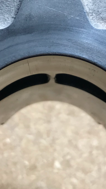

Salut, la rayure est au dessus de l’échappement le côté gauche exactement

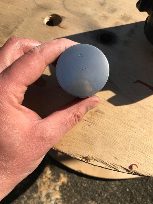

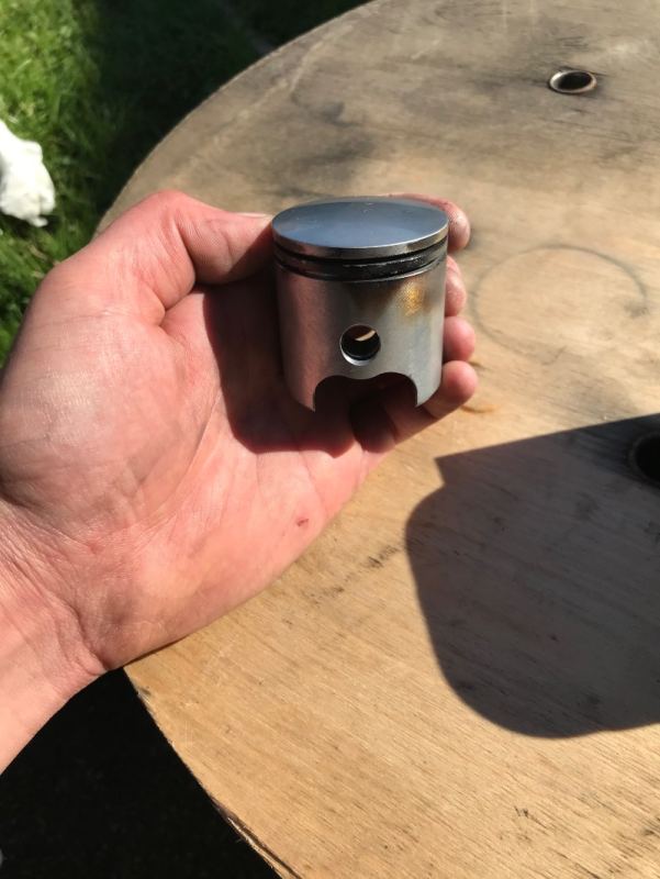

le piston a eu un bon coup de chauffe je ferai une photo du piston demain côté échappement ça aurait pu être bien pire
je crois que je suis bon pour reprendre un piston neuf

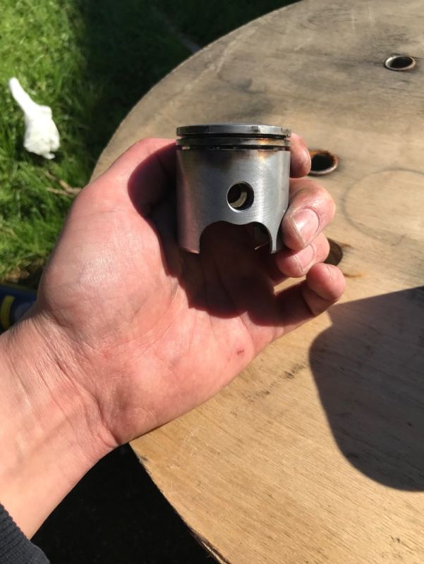

après mon piston que j’ai je suis sûr qu’il est hs ( le haut du piston côté échappement bouffé presque jusqu’au segment )
le scoot tourné avec le mhr et le piston comme ça . j’ai démonté pour un nettoyage et j’ai vue l’état du piston je me suis dit oula j’ai eu chaud un peu plus et je flingué carrément le kit entier breff

là j’ai test le rodoir sur le 70 dr j’ai polis la sortie d’échappement la tête du piston
j’ai passé un coup de rodoir vite fait avec de l’huile moteur

sur les photos du piston en dessous des segment c’est noir à mon avis c’est les 400klm du rodage avec le gicleur beaucoup trop gros qui a du encrasser le moteur et le piston
