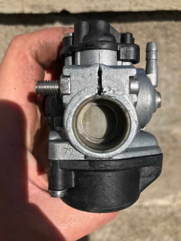

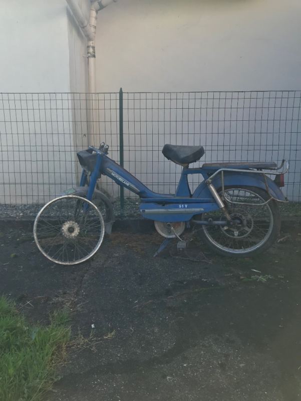

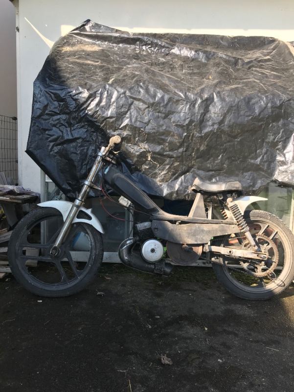

SpiritSystem Posté(e) le 9 mars 2022 Signaler Posté(e) le 9 mars 2022 Bonjour , je vous présente mon projet de rénover ses 2 mobylettes en mauvais état (attention ça pique les yeux ) 25 ans que la noire a pas rouler quand à l’autre j’ai pas le souvenir quel a rouler elles étaient au fond de la grange la motobecane 51 v est un modèle année 80 la noire quant à elle je ne sais pas quel modèle c’est . pas de plaque mine sur la noire donc je ne sais pas si vous avez des idées je prend le but est de faire en sorte d’immatriculer la motobecane 51 v année 80 pour pouvoir utiliser la noire en utilisant la plaque mine qui est sur la motobecane et la mettre sur le cadre de la noire en ce qui conserne l’immatriculation des mobylettes je ne sais pas comment cela se passe et dans quel état il faut qu’elle soit pour avoir la carte grise quelqu’un a peut une idée de la procédure pour réussir à la faire immatriculer place au photo Pièce que j’ai en stock J’ai commencé par nettoyé le carburateur premier problème même serré il tient pas à la pipe 2eme problème pas de vis de ralenti je vais démonter toutes les pièces de la noire et de la bleu pour faire un gros nettoyage Il y aura beaucoup de pièce à changer et à acheter
fred82000 Posté(e) le 9 mars 2022 Signaler Posté(e) le 9 mars 2022 Salut Alors tu peux regarder sur eBay il y a des pro qui re font des plaques de mine donc les deux peuvent rouler Pour immatriculé une mob tu vas a l'assurance il te l'assure provisoirement puis tu donne le certificat qu'il te font a ants avec une copie de ta carte identité justificatif de domicile et un numéro de cb pour payé la cg qui es plus gratuite je crois bien Pour ton carburateur la ou il se fixe sur la pipe tu as un plastique il doit être mort ce qui fait qu'il tiens plus Pour la vis de ralenti tu en a une ces une vis dair ou de richesse que tu as pas sur les sha 1
Bader Posté(e) le 9 mars 2022 Signaler Posté(e) le 9 mars 2022 Salut Il y a 1 heure, fred82000 a dit : Salut Alors tu peux regarder sur eBay il y a des pro qui re font des plaques de mine donc les deux peuvent rouler Pour immatriculé une mob tu vas a l'assurance il te l'assure provisoirement puis tu donne le certificat qu'il te font a ants avec une copie de ta carte identité justificatif de domicile et un numéro de cb pour payé la cg qui es plus gratuite je crois bien Pour ton carburateur la ou il se fixe sur la pipe tu as un plastique il doit être mort ce qui fait qu'il tiens plus Pour la vis de ralenti tu en a une ces une vis dair ou de richesse que tu as pas sur les sha Je confirme ce n'est plus gratuit c'est 12 ou 13 roros.
fred82000 Posté(e) le 9 mars 2022 Signaler Posté(e) le 9 mars 2022 il y a 9 minutes, Bader a dit : Salut Je confirme ce n'est plus gratuit c'est 12 ou 13 roros. merci de le confirmer et bien il vons être riche l'état avec sa en plus dans leur poche

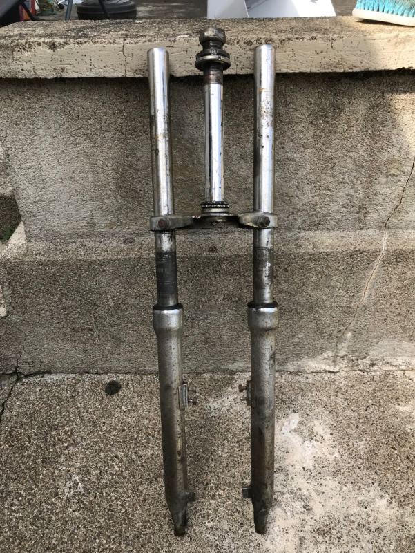

SpiritSystem Posté(e) le 10 mars 2022 Auteur Signaler Posté(e) le 10 mars 2022 Salut , @Max BlackbirdJ’ai contrôlé les réservoirs y’a un qui présente un peu de rouille dedans un trace ronde en dessous du bouchon l’autre est nickel @fred82000 en effet il n’y a pas de vis de richesse ce que je voulais dire par il n’y a pas de vis ralenti c’est que je l’ai perdu mais il y’a bien une vis qui y va et c’est bien une vis de ralenti pour les pièces qu’il me faut j’ai fait une liste il me faut : câble gaine serré câble vis de ralenti ressort , embout qui vas à la pipe pour le carburateur courroie chaîne arrache allumage 24 x100 19x 100 Arraché variateur 22x 100 vilebrequin, cage à aiguille roulement joint spy ( pas sur ) joint moteur chambre à air x 2 et des pièces de carrosserie trouvable sur lbc Question: pour faire immatriculer la motobecane bleu il lui faut quoi en carrosseries ? qu’elle soit Comme celle qui sont neuve ? @fred82000 J’ai pas très bien compris le truc de eBay pour la plaque mine. Les mecs peuvent faire 2 fois la même plaque c’est sa ? Pour La Fourche je voudrais changer les joint spy et l’huile mais je sais pas comment on enlève les fourreaux des tube j’ai pas vue de vis

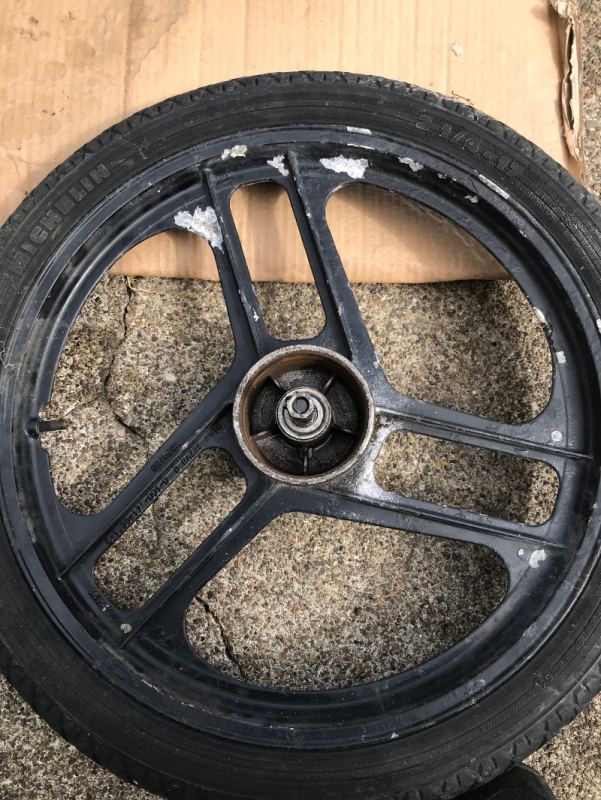

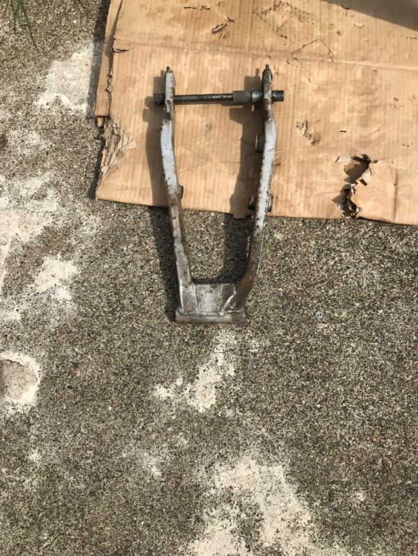

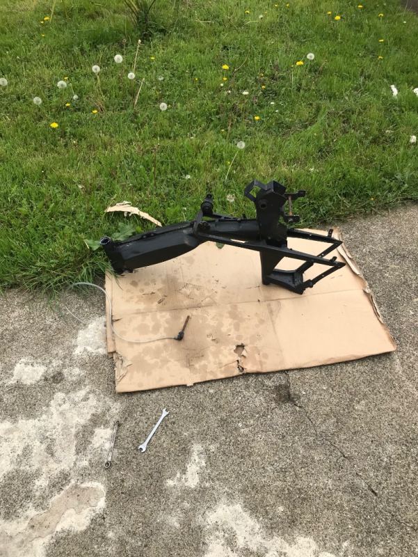

SpiritSystem Posté(e) le 15 avril 2022 Auteur Signaler Posté(e) le 15 avril 2022 (modifié) Yo ! j’ai complètement démonté une mob objectif sabler le cadre , sabler le bras oscillant , sabler ou microbiller les jantes j’ai acheté le kit restom pour le réservoir histoire de commencer par quelque chose de propre. J’ai quelques question : pour le cadre est-ce que je sable le cadre avant de passer le kit restom dans le réservoir ? Quand j’aurai sabler les pièces en fer quelle vernis ou peinture utiliser ? quelle marque pour des bonne peinture et de bon vernis ? Les jantes c’est mieux d’utiliser du granula de verre ou du sable mesh ? et La Fourche c’est un mystère pour savoir comment ces foutu là dedans.. pas de vis dessous ou dessus pour séparer les tubes des fourreaux merci Modifié le 15 avril 2022 par SpiritSystem
fred82000 Posté(e) le 15 avril 2022 Signaler Posté(e) le 15 avril 2022 salut en peinture et verbis prend du motip ces une super marque pour tes jante du microbillage irais bien ces un pros qui me la dit vue que il fait que de sa ces son métier après tu peux le faire aussi au sable mais il faut qu'il sois fin
SpiritSystem Posté(e) le 15 avril 2022 Auteur Signaler Posté(e) le 15 avril 2022 Par exemple si je sable le cadre de la mob avec du mesh 200 je dois mettre quoi comme traitement pour pas que ça rouille et les jantes je microbille et je peint direct ou il faut traiter la matière avant ?? Je pensais faire tout au sable fin car y’a de la peinture sur les jantes
fred82000 Posté(e) le 15 avril 2022 Signaler Posté(e) le 15 avril 2022 une fois passer au sablage tu attend pas le lendemain mais le jour même pour passer ton cadre et jante en apret si tu fait juste un passage en apret une fois le sablage fini tu aura pas de risque de rouille sur ton cadre et tes jante je crois bien que il y a un produit que tu peux passer avant ton appret mais sa faut que tu vois avec un carrossier
SpiritSystem Posté(e) le 15 avril 2022 Auteur Signaler Posté(e) le 15 avril 2022 J’ai vue un post ou tu dit que @noux si connais en peinture et tout si il peut passer sur mon sujet pour m’aider ça serai cool … je débute en peinture comme j’ai le matériel pour microbiller et sabler je pense me mettre à la peinture et tout
noux Posté(e) le 16 avril 2022 Signaler Posté(e) le 16 avril 2022 salut tu veux s'avoir quoi ? pour ton cadre tu mets un aprêt epoxi et après la teinte que tu veux pour les jante il faut un aprêt pas obligé un epoxi mais c'est mieux puis ta teinte que tu veux finir bien sur avec le vernis pour les 2 pour les peinture les mieux c'est ppg et sikkens 1
SpiritSystem Posté(e) le 16 avril 2022 Auteur Signaler Posté(e) le 16 avril 2022 Par exemple je sable le cadre l’aprêt epoxy je peux le trouver en bombe ? j’ai pas de pistolet à peinture Tu as un site ou tu commande les peinture ? après j’ai un compresseur donc je pourrai investir dans un pistolet de peinture
fred82000 Posté(e) le 16 avril 2022 Signaler Posté(e) le 16 avril 2022 il y a 12 minutes, SpiritSystem a dit : Par exemple je sable le cadre l’aprêt epoxy je peux le trouver en bombe ? j’ai pas de pistolet à peinture Tu as un site ou tu commande les peinture ? après j’ai un compresseur donc je pourrai investir dans un pistolet de peinture vas sur peinturevoiture il on tout et ces la que j'ai acheté mes pistolet et que je vais prendre une parti du matos qui me manque prend deux pistolet un pour lapret et le vernis un autre pour la peinture 1
noux Posté(e) le 16 avril 2022 Signaler Posté(e) le 16 avril 2022 je pense pas que en bombe tu trouvera fait tout au pistolet pour les peinture je sais pas j'en achéte pas j'ai un gros gros stock pris chez un carrossier comme dit plus haut il te faut 2 pistolet 1 pour le vernis et 1 pour peinture et aprêt pour le vernis la buse et plus petite c'est pour sa qu'il faut 2 pistolet
