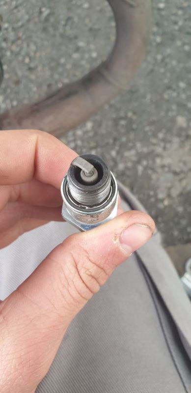

Razordu19 Posté(e) le 31 mars 2022 Signaler Partager Posté(e) le 31 mars 2022 Bonjour, d'après vous il faut que je fasse quoi je suis en gicleur principal de 80 est gicleur ralenti 48 Lien vers le commentaire Partager sur d’autres sites More sharing options...
0 fred82000 Posté(e) le 31 mars 2022 Signaler Partager Posté(e) le 31 mars 2022 salut quel carburateur tu as de monter ? et une chose de sure on peux plus ce fié a la couleur de la bougie vue l'essence de nos jours qui es plus comme celle d'avant Lien vers le commentaire Partager sur d’autres sites More sharing options...
0 Razordu19 Posté(e) le 31 mars 2022 Auteur Signaler Partager Posté(e) le 31 mars 2022 carburateur 17.5 motoforce réplique du Dell'Orto Black édition Lien vers le commentaire Partager sur d’autres sites More sharing options...
0 Guigui80 Posté(e) le 31 mars 2022 Signaler Partager Posté(e) le 31 mars 2022 Elle me pareil bien banche ta bougie. Elle devrais être de couleur brique. Lien vers le commentaire Partager sur d’autres sites More sharing options...
0 fred82000 Posté(e) le 31 mars 2022 Signaler Partager Posté(e) le 31 mars 2022 déja tu as un carburateur de merde monté un Dell'Orto rien de mieux en 17,5 si ça roule super bien comme sa laisse tel quel sinon a voir suivent ce que fait le moteur si il faut augmenté ou pas le gicleur Lien vers le commentaire Partager sur d’autres sites More sharing options...
0 jimmy@ Posté(e) le 1 avril 2022 Signaler Partager Posté(e) le 1 avril 2022 salut , gp de 80 sur cylindre origine avec cette couleur ça sent la prise d'air ... perso je roulerais pas comme ça , c'est un signe d'admission trop pauvre , tu vas finir pas sérrer. si tu croie régler le problème en montant plus gros ça ne tiendra pas dans la durée. tu as fait quoi et monter quoi sur le moteur ? 1 Lien vers le commentaire Partager sur d’autres sites More sharing options...
0 fred82000 Posté(e) le 2 avril 2022 Signaler Partager Posté(e) le 2 avril 2022 Il y a 23 heures, jimmy@ a dit : salut , gp de 80 sur cylindre origine avec cette couleur ça sent la prise d'air ... perso je roulerais pas comme ça , c'est un signe d'admission trop pauvre , tu vas finir pas sérrer. si tu croie régler le problème en montant plus gros ça ne tiendra pas dans la durée. tu as fait quoi et monter quoi sur le moteur ? il a pas forcément de prise d'air j'ai bien quelqun qui m'a demande il ni a pas longtemps si le réglage été bon je lui es dit que non alors que sa tourne super bien avec l'essence que lon a de nos jours la couleur de la bougie sa veux plus trop dire grand chose Lien vers le commentaire Partager sur d’autres sites More sharing options...
0 jimmy@ Posté(e) le 2 avril 2022 Signaler Partager Posté(e) le 2 avril 2022 il y a 45 minutes, fred82000 a dit : il a pas forcément de prise d'air j'ai bien quelqun qui m'a demande il ni a pas longtemps si le réglage été bon je lui es dit que non alors que sa tourne super bien avec l'essence que lon a de nos jours la couleur de la bougie sa veux plus trop dire grand chose je roule aux 98 et parfois 95 et ma bougie est beige/marron , j'ai déjà eu ces couleur sur mes bougie sur different scoot et configuration , je connais bien le problème , la dernierre fois que ça me l'a fait c'était le cylindre qui n'était pas bien etanche aux bm . on peut toujours triché en reglant le carburateur , mais ça ne resout pas le problème . il peut roulé comme ça mais il seras prevenue d'une eventuel casse du haut moteur et ça c'est sur. Lien vers le commentaire Partager sur d’autres sites More sharing options...
0 fred82000 Posté(e) le 2 avril 2022 Signaler Partager Posté(e) le 2 avril 2022 il y a 55 minutes, jimmy@ a dit : je roule aux 98 et parfois 95 et ma bougie est beige/marron , j'ai déjà eu ces couleur sur mes bougie sur different scoot et configuration , je connais bien le problème , la dernierre fois que ça me l'a fait c'était le cylindre qui n'était pas bien etanche aux bm . on peut toujours triché en reglant le carburateur , mais ça ne resout pas le problème . il peut roulé comme ça mais il seras prevenue d'une eventuel casse du haut moteur et ça c'est sur. alors oui j'ai eux le même cas que toi de couleur de bougie due au joint dembase mort prise dair mais je connais aussi des perssone qui roule avec une bougie de cette couleur la et qui pourtant on pas de prise d'air ni autre souci donc pour moi l'essence de nos jours et plus trop bonne pour donner un indice a la bougie Lien vers le commentaire Partager sur d’autres sites More sharing options...
0 Bubulle Posté(e) le 2 avril 2022 Signaler Partager Posté(e) le 2 avril 2022 Je rejoins Jimmy sur la taille de gicleur qui paraît assez grande Rappelle nous ta configuration ? La mob fonctionne bien ? T'as essayé d'autres gicleurs ? essaie de t'assurer que tu n'as pas de prise d'air Lien vers le commentaire Partager sur d’autres sites More sharing options...
0 Razordu19 Posté(e) le 2 avril 2022 Auteur Signaler Partager Posté(e) le 2 avril 2022 Alors pas très kit 50 doppler et carburateur 17.5 phbg gp 80 et gr 50 Alors question à part j'ai un kit 82 parmakit mbk 51 a air en rodage et dès fois je mets la poignée dans l'angle peut-être 1sec 1.5sec ça peut l'abîmer ou pas Lien vers le commentaire Partager sur d’autres sites More sharing options...
