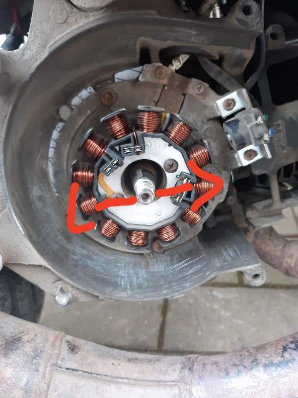

Zeriusse Posté(e) le 21 mai 2022 Signaler Partager Posté(e) le 21 mai 2022 Bonjour, après démontage de mon volant d’allumage, j’ai vérifier si j’avais du jeu. j’ai un léger jeu de droite à gauche. est-ce normal ? merci Lien vers le commentaire Partager sur d’autres sites More sharing options...
0 Alain Posté(e) le 21 mai 2022 Signaler Partager Posté(e) le 21 mai 2022 Salutations. A moins d'avoir mis du 6204 C4, non. Tu entends des bruits étranges? Genre frottement/claquements? Lien vers le commentaire Partager sur d’autres sites More sharing options...
0 Zeriusse Posté(e) le 21 mai 2022 Auteur Signaler Partager Posté(e) le 21 mai 2022 Il y a 3 heures, Alain a dit : Salutations. A moins d'avoir mis du 6204 C4, non. Tu entends des bruits étranges? Genre frottement/claquements? Salut, il faut savoir que c’est le vilebrequin d’origine. j’ai des claquements du côté de l’axe variateur et non de l’allumage Lien vers le commentaire Partager sur d’autres sites More sharing options...
0 Alain Posté(e) le 21 mai 2022 Signaler Partager Posté(e) le 21 mai 2022 à l’instant, Zeriusse a dit : Salut, il faut savoir que c’est le vilebrequin d’origine. j’ai des claquements du côté de l’axe variateur et non de l’allumage Probable que les roulements soient hs. Combien de kilomètre a l'engin? 1 Lien vers le commentaire Partager sur d’autres sites More sharing options...
0 Zeriusse Posté(e) le 21 mai 2022 Auteur Signaler Partager Posté(e) le 21 mai 2022 il y a 33 minutes, Alain a dit : Probable que les roulements soient hs. Combien de kilomètre a l'engin? 35.000km sur un 70cc lol Lien vers le commentaire Partager sur d’autres sites More sharing options...
0 Alain Posté(e) le 21 mai 2022 Signaler Partager Posté(e) le 21 mai 2022 Cherche pas, c'est rincé... Lien vers le commentaire Partager sur d’autres sites More sharing options...
