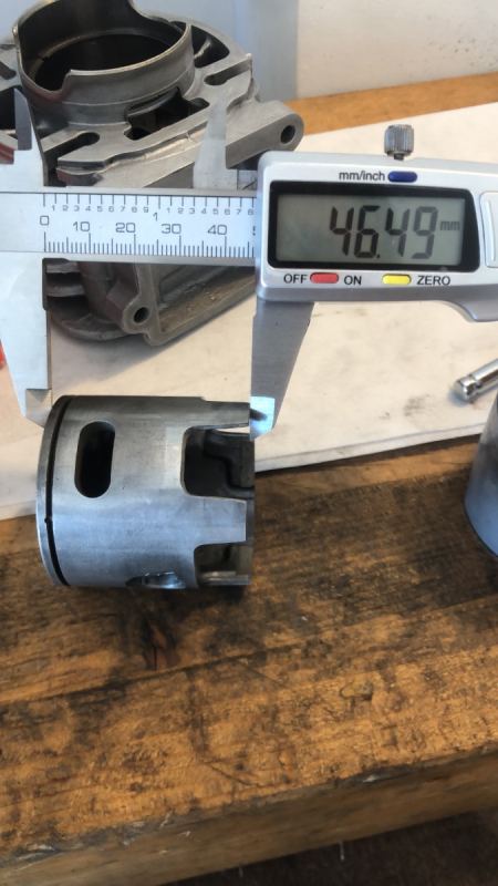

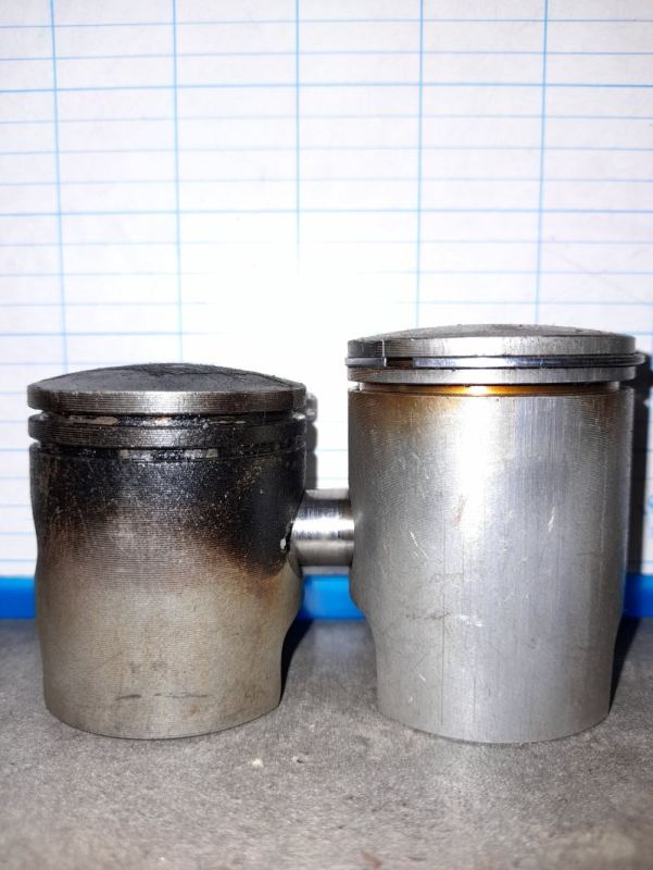

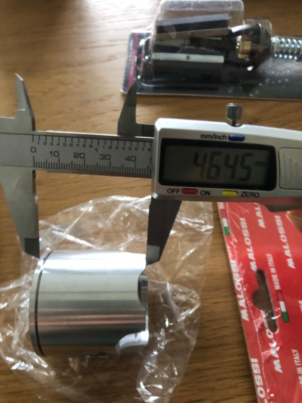

Tu me fait peur avec ton pied à coulisse tiens voilà une tof de comment je fais pour comparer c'est cadeau :D
La c'est quand même plus parlant un am6 à droite et un pégeot, si tu as une différence à priori le nouveau serait plus haut par rapport à l'axe tu devra revoir le squich.

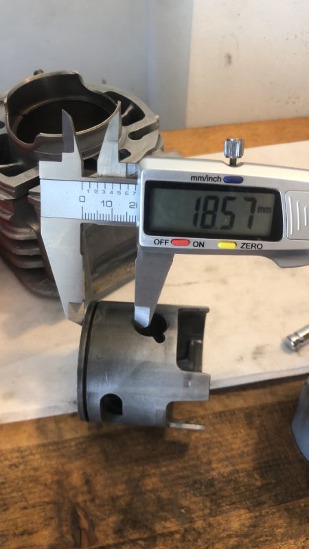

Hello,

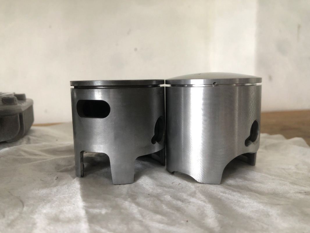

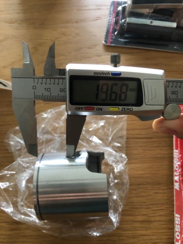

je ne fais pas de truc exotiques, je compare un Athena 47,54 axe 12 avec un Athena 47,54 axe 10
J’avais peur que ce ne soit pas les même dimensions a l’axe mais en fait si. Voir photos. 18,6  (axe 12)
contre 19,6 (axe 10 +1mm)
Le bombage par contre ça va faire plus de compression donc je pensais augmenter  le squish légèrement ?
Modifié par Moark
Autant pour moi je n'avais pas relevé la différence de diamètre entre les axes, cela dit tu m'empêchera pas de penser qu'un pied à coulisse doit être parallèle à l'objet mesurer pour avoir un maximum de pertinence au résultat.
Le squich sera pas beaucoup différent pour moi ce qui va beaucoup changer c'est ton rv avec le bombage, l'idéal serait de le faire et voir si le taux est pas trop fort tout en gardant le même squich à priori tes perf serait même meilleur.

Je pensais à une chose: vu que la tête du piston est plate, la chambre de combustion au niveau de la culasse doit être différente de celle de la version "sport" de ce kit...
salut Alain,
oui tu as tout a fait raison les culasses diffèrent.
et c'est bien normal vu que le piston diffère.
le FL a une culasse a plot, mais je ne voulais que parler des différences de piston ici.
j'ai lu que monter une culasse racing plate sur un piston bombé comporte un risque de percuter la bougie, j'ai donc une bougie IX 10 HS avec electrode plate.
c'est Bader qui a raison, il faut que je contrôle le Rapport Volumétrique pour comparer.
