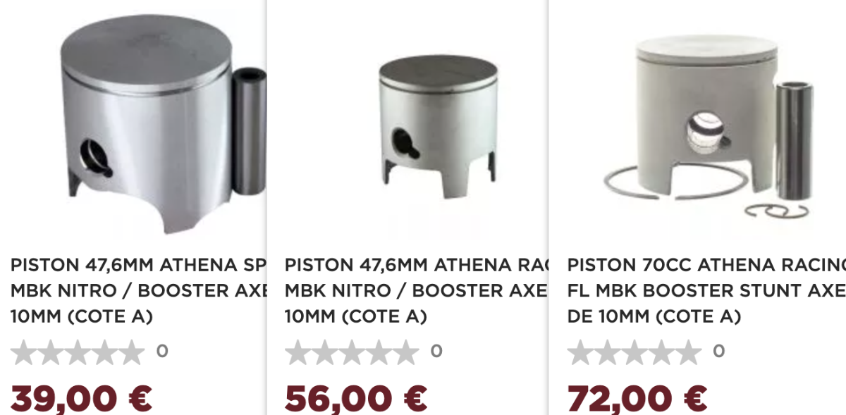

Est ce que je peux changer pour un piston axe 10 (oui) mais egalement moins cher type "sport" pour prendre moins de tr/min et plus de longevité que le type plat racing?
pour information, j'avais dejà testé le MXS sport sur ce type de configuration et non ca ne surchauffe pas, c'est même moins contraignant pour le moteur. par contre la consommation est déraisonnable pour des perfs limitées par l'admi et l'échappement type origine.

je l’ai annoncé j’aimerais diminuer les perfs racing pour utiliser une plage plus large et j’espère un peu plus de longévité… d’ou l’idée de remplacer le piston racing par le sport.
l’axe, le diamètre, la hauteur c’est bon!
que pensez vous du bombage?

J’ai une fausse idée
Athena SPort = piston bombé
Athena RC = Ath SP + piston plat
Most = Athena RC + admission RC
Athena FL = Most + Échappement à Boosters
Je m’etais dit que oui a la base ce sont les mêmes, j’ai eu les 4 cylindres. Enfin je viens de recevoir le SP.
Modifié par Moark
