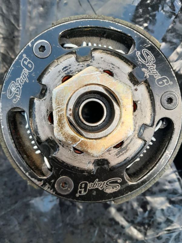

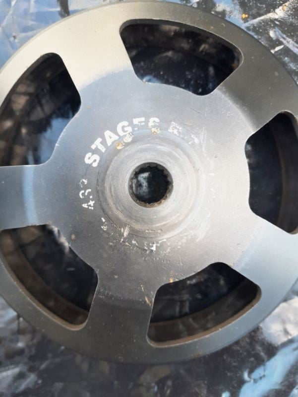

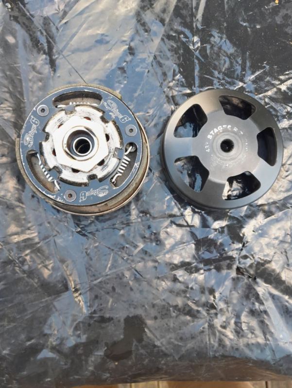

Bonjour,
J'ai acheté un embrayage et une cloche d'occasion. J'ai effectué le remplacement des ressorts rouges pour des blancs. J'en ai profité pour nettoyer le correcteur de couple il était couleur caramel mais je rencontre un problème. Impossible de mettre la cloche sur l'embrayage. Il y a une astuce ?
Merci

Salutations.
Pour commencer, teste ta cloche d'origine sur l'embrayage Stage6 et la cloche Stage6 sur l'embrayage original.
Il existe deux tailles, 105 et 107mm.

On va jouer sur les mots, mais est-ce qu'il veut dire que la cloche ne passe pas sur l'arbre d'embrayage, ou que l'embrayage ne rentre purement et simplement pas dans le cloche?
Premier cas: la cloche est pour Peugeot/Piaggio (c'est du 107 de diamètre, de toute façon)
Second cas: l'embrayage est pour CPI/Keeway en 112mm...
je savais pas pour les cpi que sais du 112 bon a savoir
et oui ça peut être aussi sur l'harbre que sa ne vas pas mais bon il nous en dira sûrement plus après avoir vue nos méssage
