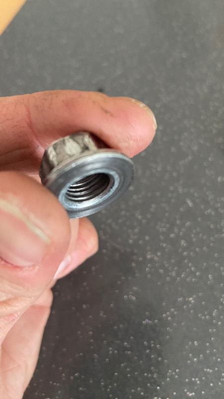

Vous pensez, que ça peut être l’écrou qui peut tourner sur lui même quand je sers?
peut être oui mais bon fait les photo demander ça sera mieux pour aider

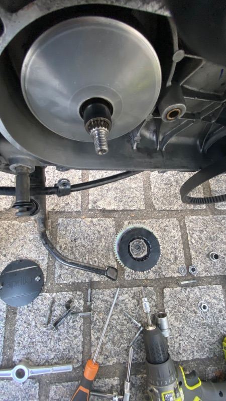

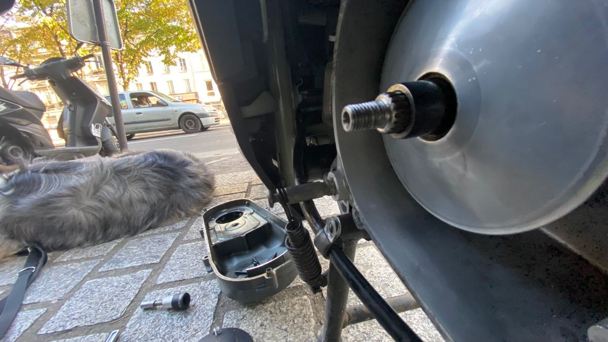

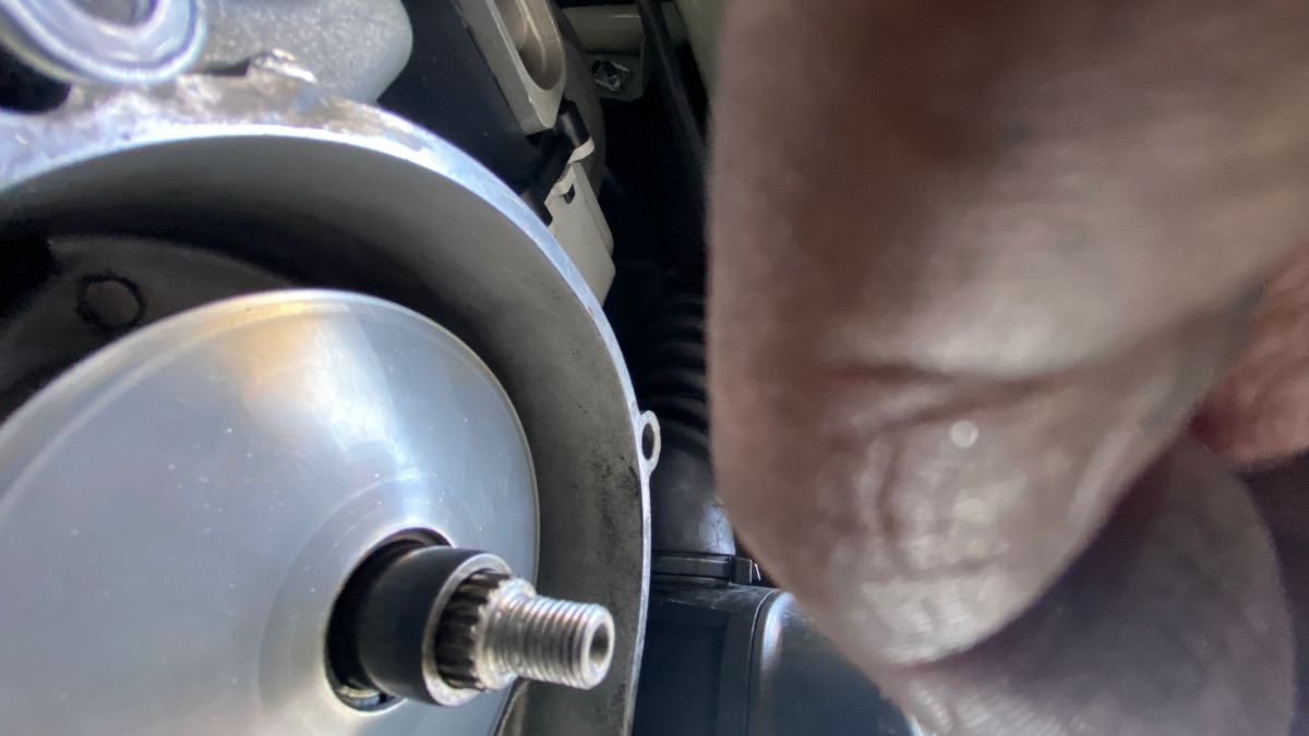

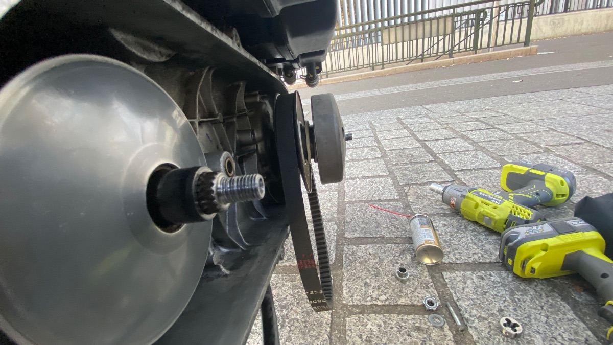

Poste une photo du filet du vilebrequin, on te dira si ça vaut la peine ou pas...

la je vous pas bien ton filetage une photo de plus pret aurais ete mieux et aussi une de celui de l'ecrous
J’ai pas plus prêt, c’est flou après. J’ai acheté d’autre pareil.
Ci cela ne vas pas, refait le filetage par un pro et demande lui quel écroue il faut que tu mette, car il te faudra un écroue d'une autre taille, après il ne faut pas que cela coute plus chère qu'un vilebrequin neuf^^
