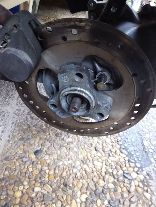

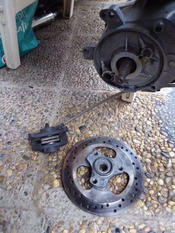

Coucou , alors petit retour de l’aprem pour l’arrière c’est plug and play  que ce soit l’étrier arrière , la cale qui tiens le disque et la roue arrière tout y va ! Même pas hu a enlevez le garde boue arrière
même pas besoin de couper le pion pour le premier montage a blanc ,mais il le faudra pour que la roue tourne ^_^
seul bémol la roue arrière est décaler de 2 cm a vu de nez ,faut que je mesure plus précisément demain

Salut , oui jante de satellis 125 ! tout est monter et serrer , il faut couper le pion et roule ma poule, déjà 200km de fait ! Bon il y a un" mais" la jante et décaler de quelque millimètres je dirais a vu de doigt ,un demi doigt ce qui fait 5mm pour faire le montage parfait , usiner l’intérieur de jante ! La partie central canneler et l’endroit extérieur de la jante ou rentre la cale et encore .... moi ça ne me dérange pas ce léger décalage,  après je pense que l’on peux monter n’importe quel jantes si fixation 3 vis  """ Attention ca freine très fort ! Bloquer une roue arrière a 40 km/h, faut être preparer mentalement ^_^

J'ai vu les photos de l'arrière du scooter, c'est comme je pensais: la roue est décalée vers la droite. Malheureusement, on ne sait rien faire (peut être retoucher le moyeu, mais risque de le fragiliser...)
