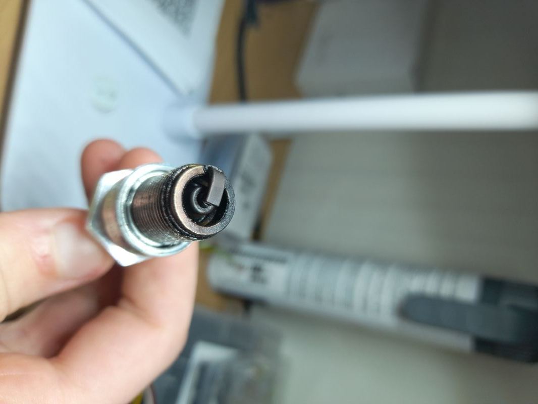

0 Louis.n85 Posté(e) le 25 janvier 2023 Auteur Signaler Posté(e) le 25 janvier 2023 @fred82000 Salut, j'ai claqué une bougie neuve (20-30km br9es) cet après-midi. Est ce que tu saurais d'où ça pourrait venir? La 50 était au ralenti puis c'est éteinte. J'ai une vidéo 5s avant qu'elle claque stv.
0 fred82000 Posté(e) le 25 janvier 2023 Signaler Posté(e) le 25 janvier 2023 réglge carburateur pas bon ta bougie et de quelle couleur poste une photo du culot de la bougie que lon puisse te dire la cause que ces sûrement du a un réglage carburateur pas bon
0 Louis.n85 Posté(e) le 25 janvier 2023 Auteur Signaler Posté(e) le 25 janvier 2023 @fred82000 Ça a l'air pas mal, un peu riche en bas régime, ça je le sens en roulant et en haut régime ça a l'air d'aller
0 fred82000 Posté(e) le 25 janvier 2023 Signaler Posté(e) le 25 janvier 2023 ces noir donc trop riche en haut régime voilà pourquoi tu as claqué une bougie en fait la bougie sauto nettoie toute seule mais si tu roule trop riche elle ne peu pas tout bruler du couo sencrasse de trop et claque
0 sebdu10 Posté(e) le 25 janvier 2023 Signaler Posté(e) le 25 janvier 2023 Il y a 2 heures, Louis.n85 a dit : @fred82000 Ça a l'air pas mal, un peu riche en bas régime, ça je le sens en roulant et en haut régime ça a l'air d'aller la en 20 a 30km de route, elle a morflé un peu, on dirait pas quel est neuve, effectivement réglage carburateur ou gicleur un peu trop gros
0 Louis.n85 Posté(e) le 25 janvier 2023 Auteur Signaler Posté(e) le 25 janvier 2023 Il y a 2 heures, fred82000 a dit : ces noir donc trop riche en haut régime voilà pourquoi tu as claqué une bougie en fait la bougie sauto nettoie toute seule mais si tu roule trop riche elle ne peu pas tout bruler du couo sencrasse de trop et claque Ok,merci. j'essaie ce week-end de descendre mon aiguille, car elle est tout en haut là. Après je la fait pas monter dans les tours, et pas de poignée dans l'angle, et comme elle hyper riche en bas régime, sa viendrait pas de ça le fait qu'elle soit noir? Elle paraît vachement noir en photo, elle l'est un peu moins en réalité. il y a une heure, sebdu10 a dit : la en 20 a 30km de route, elle a morflé un peu, on dirait pas quel est neuve, effectivement réglage carburateur ou gicleur un peu trop gros Je tourne à 4% d'huile aussi, ça joue sur le fait qu'elle soit pas en bon état?
0 fred82000 Posté(e) le 26 janvier 2023 Signaler Posté(e) le 26 janvier 2023 alors déja tu peux passer a 2,5%d'huile et tu regle ton carburateur comme il faut que si tu roule a bas régime souvent et que la ces trop riche normal que ta bougie claque tu as un super tutoriel sur le réglage carburateur en section tutoriel et guide pratique passe le lire tu en sera plus sur le réglage de celui si et verra que il ni a pas que l'aiguille qui joue sur le réglage
0 Louis.n85 Posté(e) le 26 janvier 2023 Auteur Signaler Posté(e) le 26 janvier 2023 il y a une heure, fred82000 a dit : alors déja tu peux passer a 2,5%d'huile et tu regle ton carburateur comme il faut que si tu roule a bas régime souvent et que la ces trop riche normal que ta bougie claque tu as un super tutoriel sur le réglage carburateur en section tutoriel et guide pratique passe le lire tu en sera plus sur le réglage de celui si et verra que il ni a pas que l'aiguille qui joue sur le réglage Ok, au prochain plein je mettrais moins d'huile. Et pour l'aiguille c'est que avant elle était au 3ème crans en partant du haut sur les 4, et la bougie était blanche. C'est pour ça que j'ai mis au 1er crans en partant du haut. Le je suis en gicleur de 78
0 fred82000 Posté(e) le 26 janvier 2023 Signaler Posté(e) le 26 janvier 2023 passe voir le tutoriel sur le réglage carburateur que la ces pas que laiguille a régler il y a tout qui y joue 1
