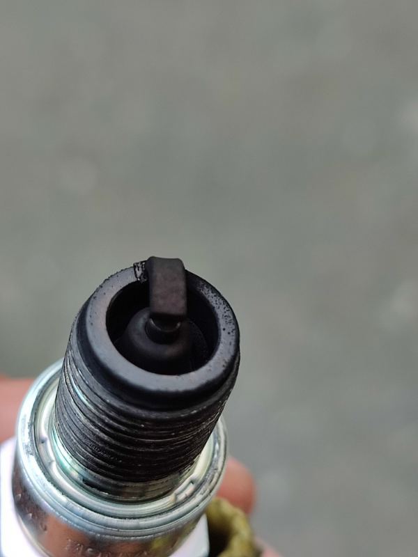

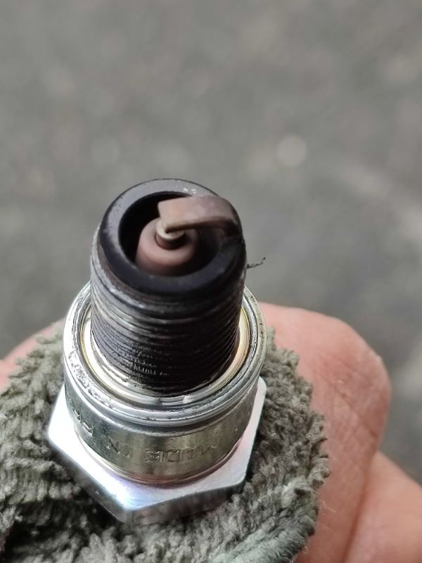

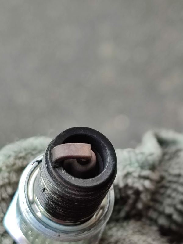

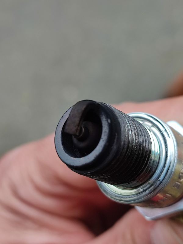

Nouvelles sorties (2*7km)
Gp 75, ça me semble toujours trop riche vu la couleur de bougie (voir photos).
Après la taille en dessous c'est directement 72, j'hésite à le mettre.
Au niveau de la reprise il est bon, toujours un temps d'hésitation au niveau du départ arrêté.
Bon j'ai remplacé mon ressort de poussée (Polini evo slider 50mm 32kg) je vois sur internet qu'il est donné à+15%. Mais je l'ai remplacé par un malossi vert donné à+60% , ba je peux vous dire que le malossi vert est plus mou que le Polini bleu.
J'ai également remplacé mes ressorts d'embrayage Polini jaune par des Polini verts .
J'ai fait un test rapide , j'ai l'impression que je suis un peu mieux en départ arrêté, ce n'est pas parfait mais c'est mieux...
J'ai donc l'impression que mon problème de démarrage c'est un problème de variation embrayage.
Sinon je poste ici toutes mes modifs à la manière d'un cahier de bord, pour aider les nouveaux qui pourraient être dans mon cas plus tard, mais je ne suis pas contre l'avis de plus anciens , merci.
Il y a 2 heures, jimmy@ a dit :
ta bougie est bien noir , gicleur trop gros de 5 point voir + redescent à 70 (vis de richesse visser a font et désserer de 2.5 tr) normal que ça galère au démarrage. ressort de poussée violet malossi sur piapia kiter 70.

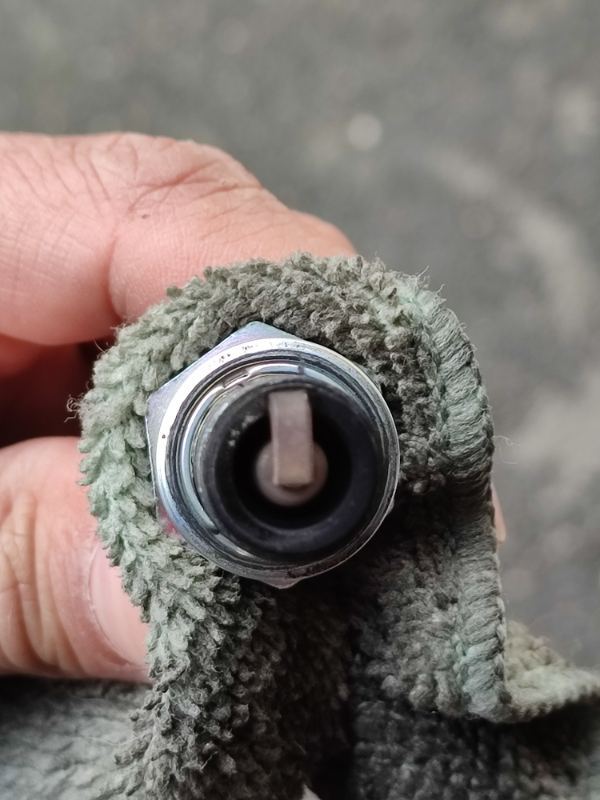

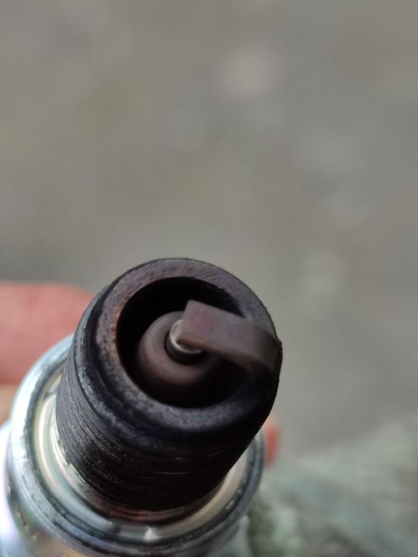

petite sortie du jour pour aller et revenir du boulot ( 2 fois 7km) , ça fait peu donc je pense que la bougie se colore tout doucement. Gicleur de 72.
Ça commence à ressembler à une bonne couleur (voir photos)
Ressort de poussee malossi violet commandé.
il y a 18 minutes, jimmy@ a dit :
baisse encore n'ai pas peur un moteur ne sert pas comme ça , agrandit le trou d'arriver d'air de la baa ,il respirera mieux , baisse encore de 2 points. tu es sur la bonne voie.

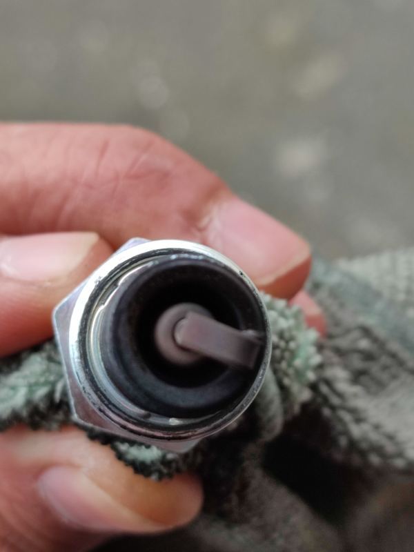

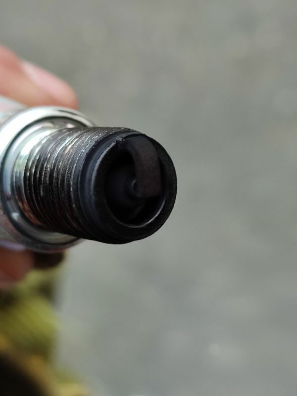

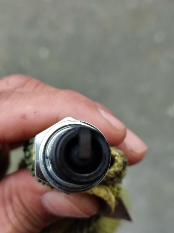

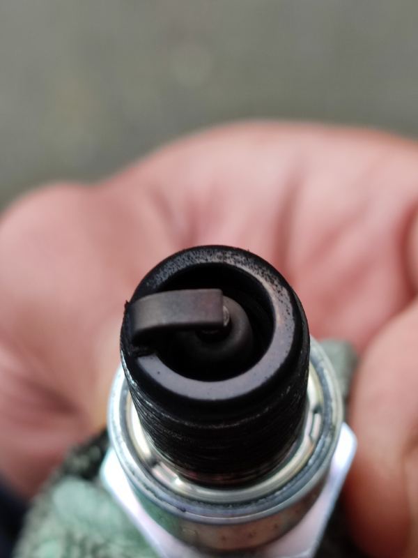

Petite sortie du jour en gp 70 et manchon coudé de la BAA enlevé.
Quelques photos de la bougie ... (Faut pas oublier que c'est avec des "pointes" à 50-60km/h compteur , pas des vraies pointes, car rodage, je ne suis même pas à la moitié de la poignée, je ne sais pas si ça joue sur la couleur de la bougie).
Et je me pose la question de mettre une br10es à la place ? Iridium ? Est ce que ça aurait de l'intérêt ?
Sinon la consommation , aïe aïe aïe, ça pique...
Le réservoir fait 7 litres , dont 2 litres de réserve , soit 5 litres avant que le témoin ne s'allume. Je fais 50 km avec 5 litres , ça donne donc une consommation de 10 litres au 100.
Modifié par Dida
Il y a 6 heures, Dida a dit :
Salut
ce qui peut dire tu es trop riche en gicleur principal avec la boîte à aire  il elle est marron la!

Je tai dit t'es trop riche avec ta boîte à aire origine si tu la retiré et quelle est marron la!
Comme les couleur de bougie je tai montré normalement!  Si tu dit que tes riche toujours ta pas compris
Avec boîte à air la bougie était noir! Trop riche ok
Donc y avais trop essence ta ajouter de l'air! Et boum marron !
Donc ce qui veut quand tu vas mettre la boîte à aire faudra baissé le gicleur!
Non ce n'est pas normalement consomation!
Si tu as bien  compris  le principe donc tu peux la remettre ta boîte à aire et le réglé

c'est bien la , si le scoot se comporte correctement ne touche plus à rien , tu peux taper une pointe a font (moteur chaud) ça risque rien , la lecture de la bougie se fait a font sur 300/400m et tu coupe et démonte de suite , quant la bougie refroidit elle s'assombri. agrandi un peu le trou ou il avais le manchon il te faut plus d'air .
  • Merci 1
il y a 2 minutes, fred82000 a dit :
salut
continue de coloré ta bougie
et ne monte pas de iridium la sans le carburateur réglé que tu vas la claqué vite les iridium son faite pour rouler une fois le réglage final du carburateur fait
Ça marche , merci.
avec un kit 70 , l'hivers une br9 l'eté une br10. bougie simple , l'iridium ou platine ce monte avec des allumage perfo et le resultat n'est pas vraiment flagrant sans compter que c'est chere et fragile  . perso j'ai laisser tomber ce genre de bougie depuis longtemp.
  • Merci 1
il y a 2 minutes, jimmy@ a dit :
Ok , merci, je vais rester en gp70 alors.
Pour la pointe je n'ose pas , j'attendrai la fin du rodage . Vaut mieux prendre plus de précautions que pas assez.
