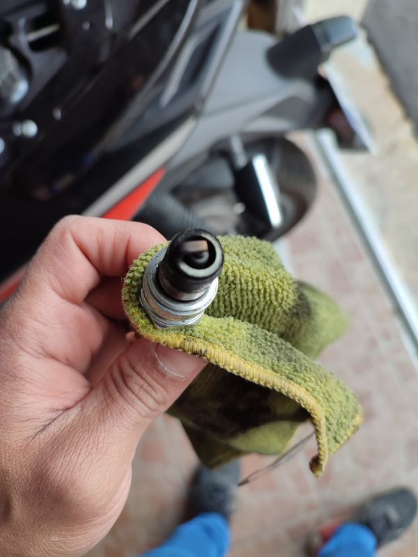

La bougie qu'il m'a mis :

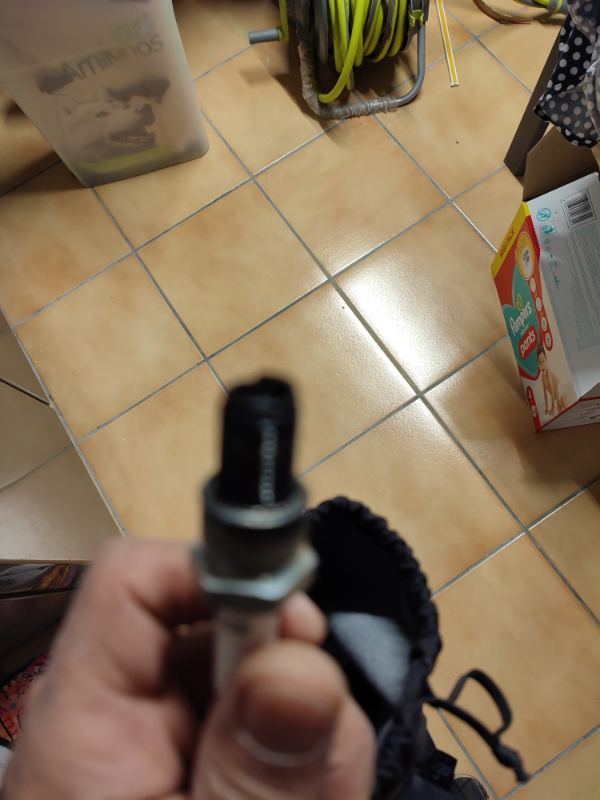

Bref ce soir je suis allé au foot (j'avais changé la bougie par une br10) avec le scooter, ça allait, mais pour le retour , j'ai réussi à le démarrer , à faire 20 mètres seulement à 20kmh , puis il a calé, et impossible de le redémarrer.
J'ai essayé de changer les bougies, pareil ça démarrait pas . J'ai du le pousser tout le retour.

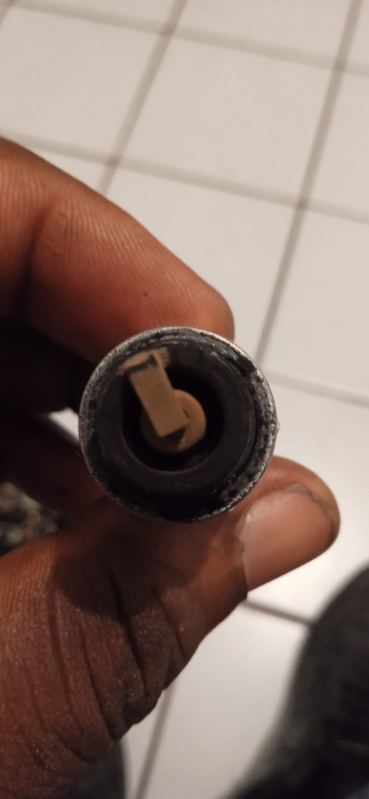

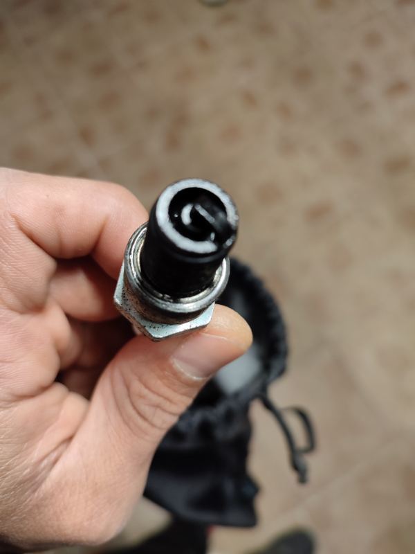

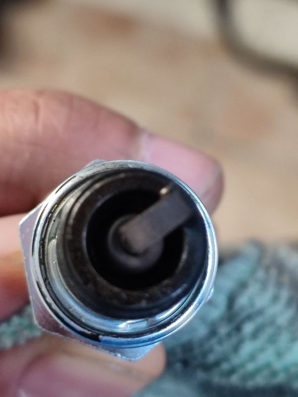

J'ai démonté le carburateur ce soir , j'ai changé le gp que m'avait mis le garagiste, c'était un 82.
Les bougies étaient à chaque fois trop noires et humides. C'était pas trop riche, c'était beaucoup trop riche !
Là ça fonctionne pas mal avec une autre bougie (une champion rn2c) les autres étaient des ngk br9es.
En remettant les anciennes ngk avec ce nouveau gicleur ça tourne pas , je crois qu'elles sont totalement encrassées (je les ai nettoyé mais je vois que ça reste humide dans le sillon intérieur), bref j'ai recommandé des nouvelles bougies.

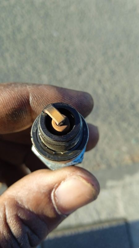

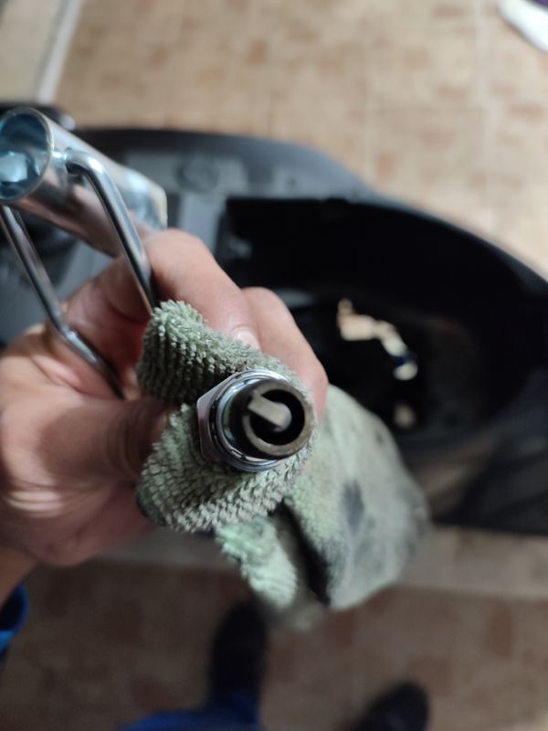

Bon je viens de tester le scooter sur route rapidement  (avec gp78) :
il a hésité avant de se lancer au démarrage, après 50 mètres ça allait.
il réagit bien , un poil moins bien que quand il y avait un gp 75.
la bougie n'est pas humide (voir photos)
Le truc que je trouve bizarre : j'ai mis un petit compte tours autour de la bougie. Il m'indique 1500 tours au ralenti , jusque là on est bon . Mais quand je suis à 55-60 km/h compteur (rodage) je suis à 9000-10000 tours, je trouve que ça fait beaucoup pour cette vitesse , non !?!?!?
je vais descendre un poil en gp, mettre un 77 ou un 76.
des avis sur 77 ou 76 ?
Des avis sur le régime moteur élevé ?
Merci
Modifié par Dida

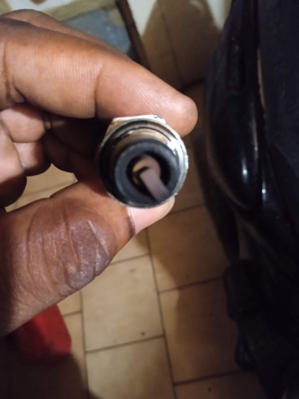

Elle serait pas un peu blanche ? ( C'est une bougie neuve)
Bon sinon il marche bien, sauf démarrage ou reprise où il hésite un peu, ça peut être quoi ?
J'ai remis le 75,
C'est mieux au niveau de la reprise, un tout petit temps d'hésitation encore au départ arrêté.
J'ai fait que 5-10km (à 50-60kmh compteur)

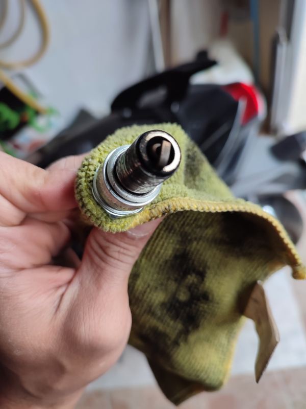

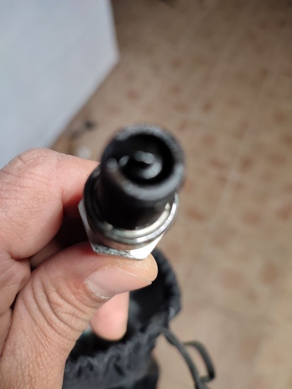

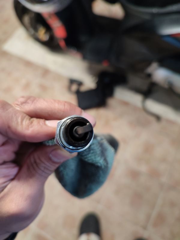

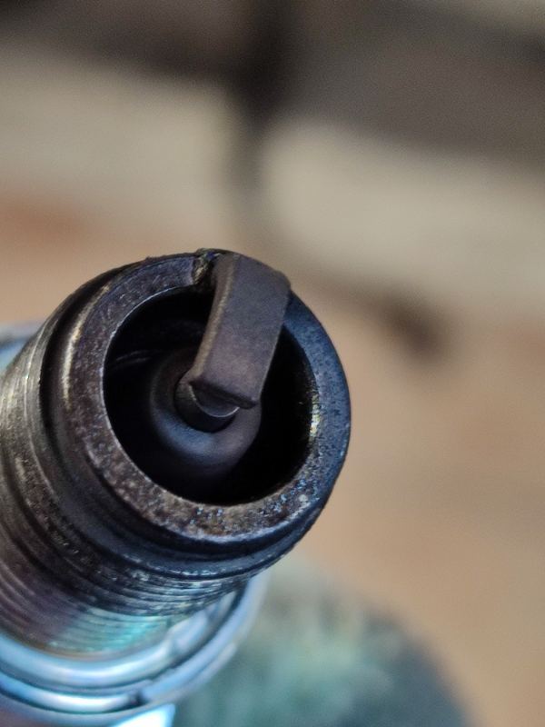

Voilà quelques photos de la bougie :
salut , descend à 75 en gp , si c'est trop pauvre (genre manque d'essence) dessert un peu la vis de richesse. il faut qu'elle soit  un peu + clair , marron clair/beige.  gaffe, un réglage carburateur et le tèste de la bougie se fait moteur bien chaud. a froid ça sert à rien , apret des que le moteur est en température tout est dérégler.
  • Merci 1
il y a 28 minutes, jimmy@ a dit :
Salut, les dernières photos c'est gp75.
C'est un poil trop foncé ?
Après je préfère être un poil trop riche plutôt que trop pauvre.
J'ai allégé les galets, je suis passé de 5g à 4,7 , pour avoir un meilleur départ arrêté, ça a l'air pas mal sur béquille, test sur route demain.
