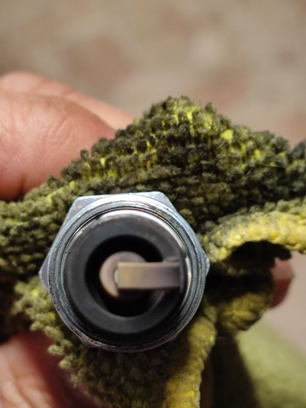

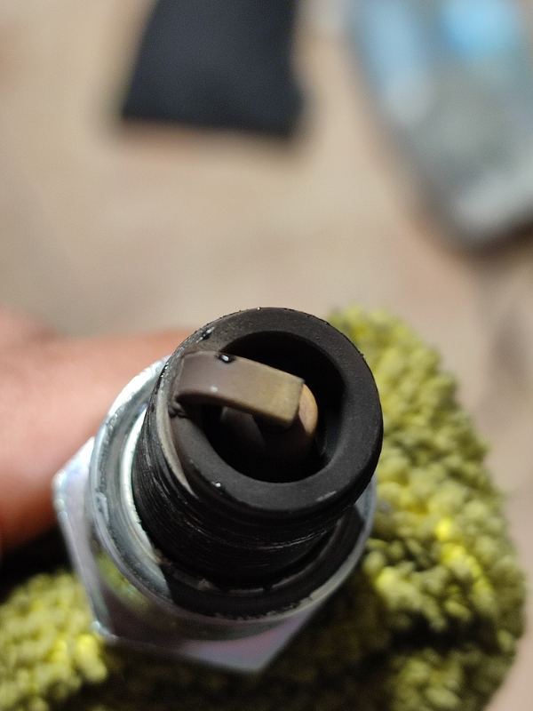

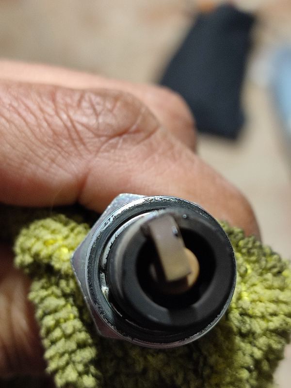

Test sur route avec 30mm de diamètre d'admission de la BAA.
Départ arrêté réactif (toujours avec ressort de poussée malossi vert)
Petite sortie de 5km seulement, à max 60km/h compteur (d'ailleurs j'atteins ces 60km/h avec un petit quart de la poignée je pense , je me demande ce que ça donnera plein gaz à la fin du rodage).

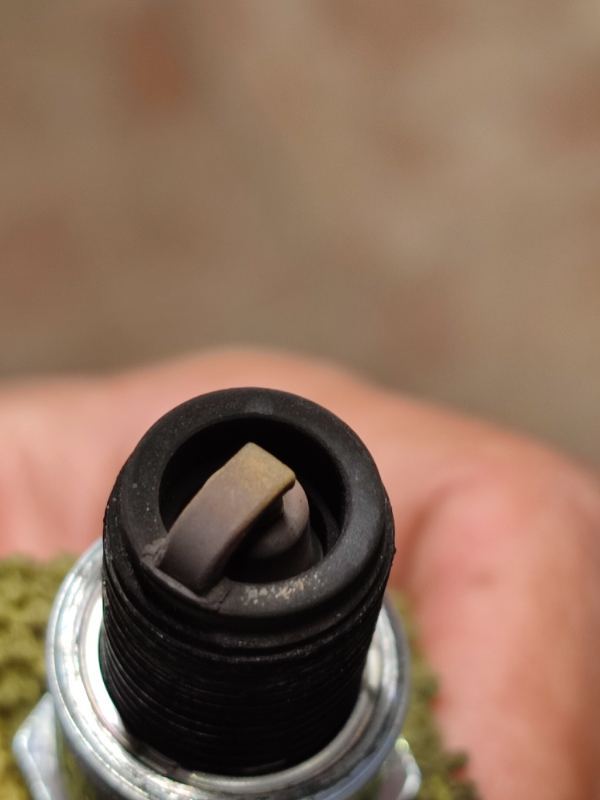

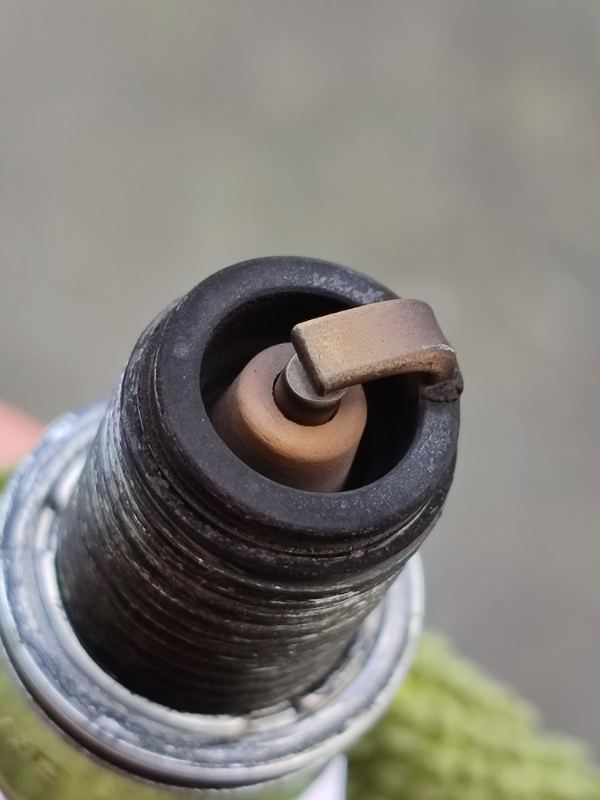

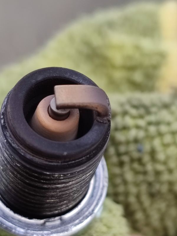

Photos de la bougie (je pense que la couleur est bien là, non ??? ) :
ta bougie commence à avoir une belle couleur  mais il faut faire 20km pour bien la coloré et si tu es déja a mit rodage voir vers la fin  tu peux commen,cer a pousser un peu plus

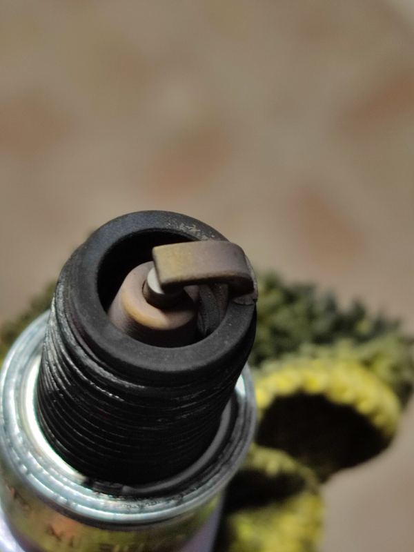

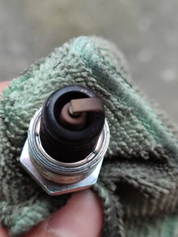

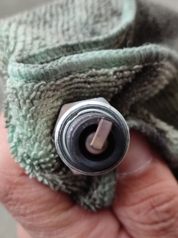

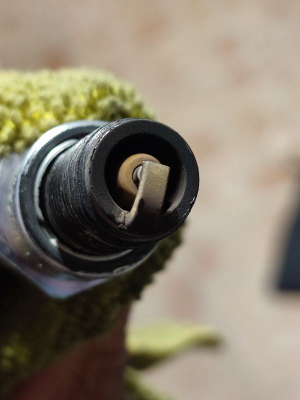

Sinon j'ai retrouvé ma bougie desserrée là, limite je l'enlevais sans la clé...

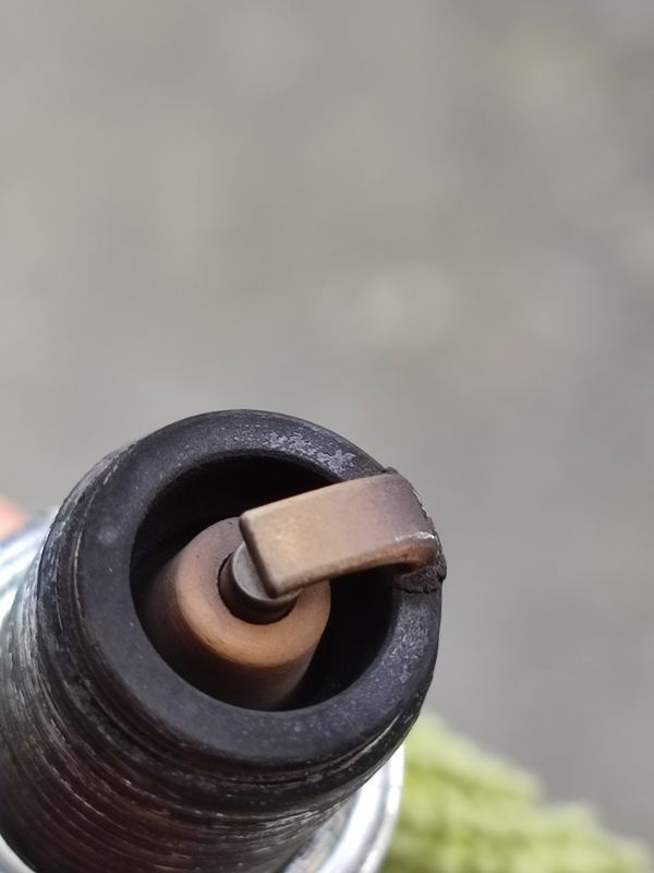

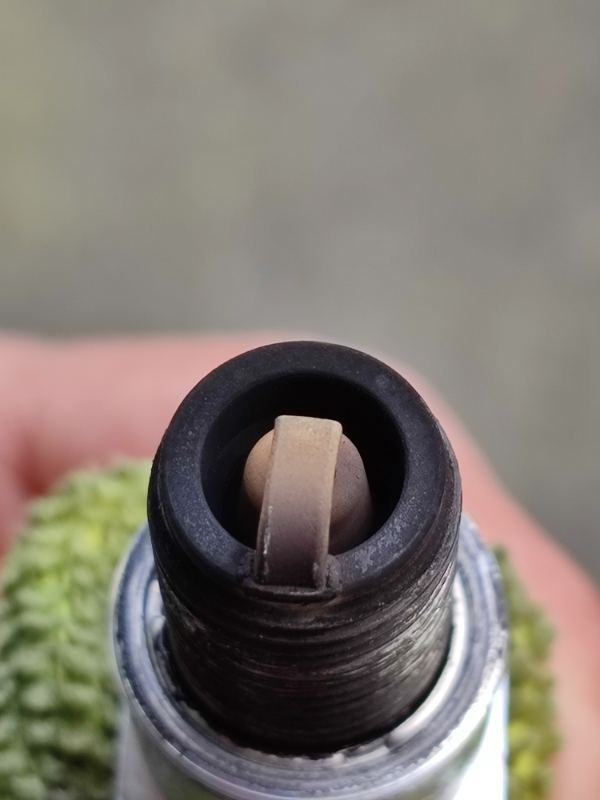

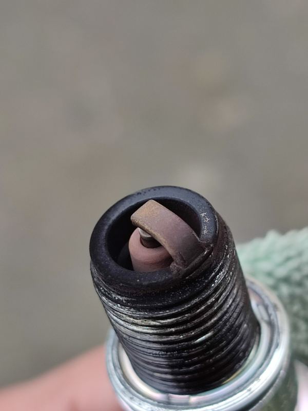

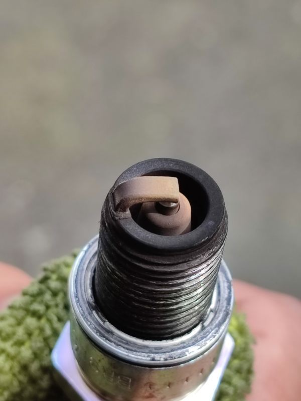

Quelques photos en gp 75, même si j'ai peu roulé :

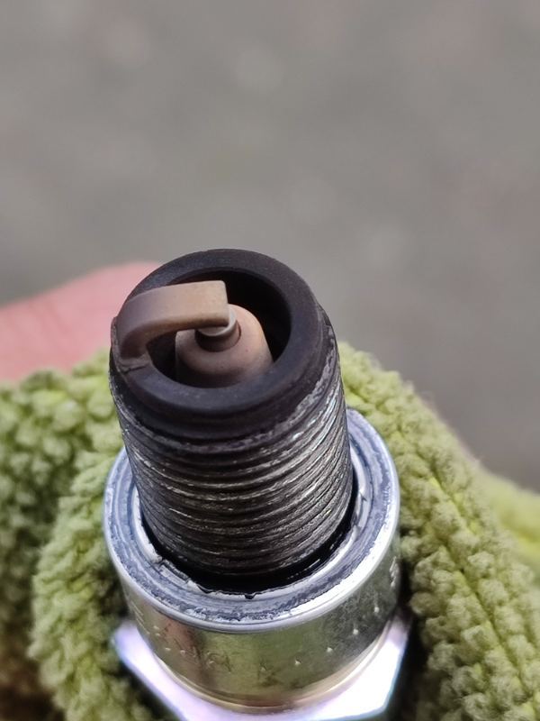

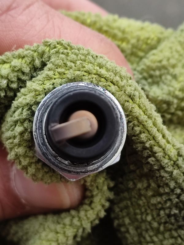

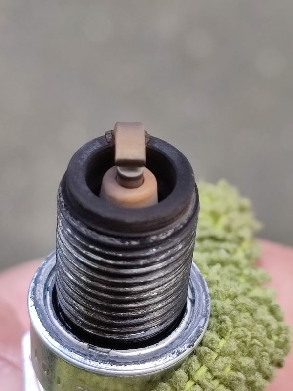

Petite sortie du jour (6km) .
Sachant qu'hier j'avais eu les trous à partir de 3 ou 4 km, donc je pense qu'à 6km le scooter est chaud.
Aucun trou à l'horizon ! Le scooter réagit bien.

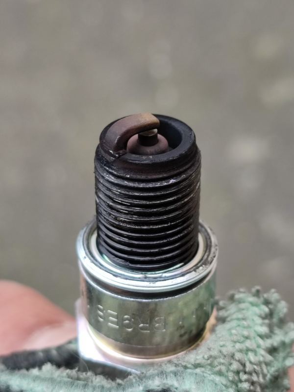

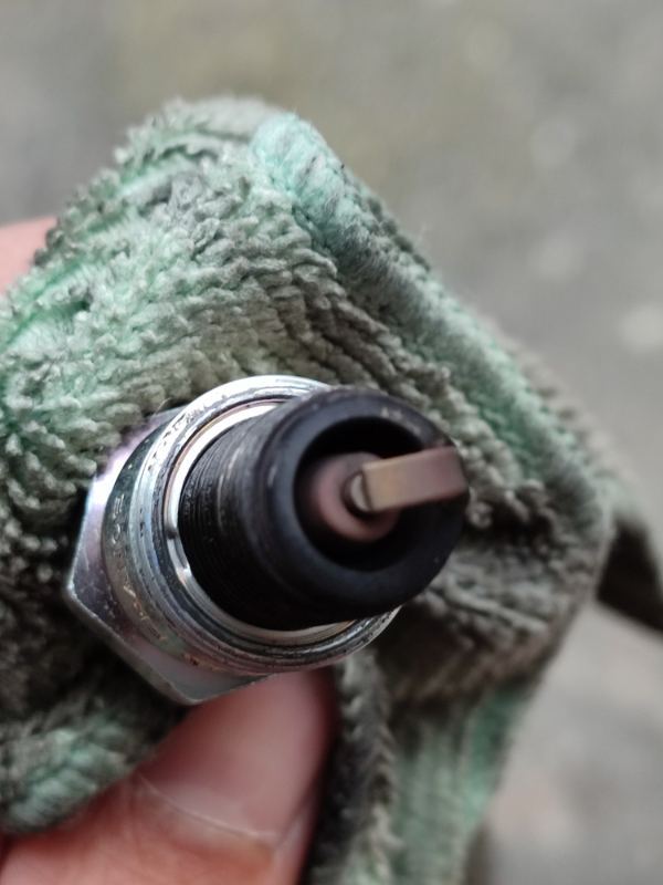

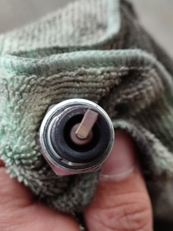

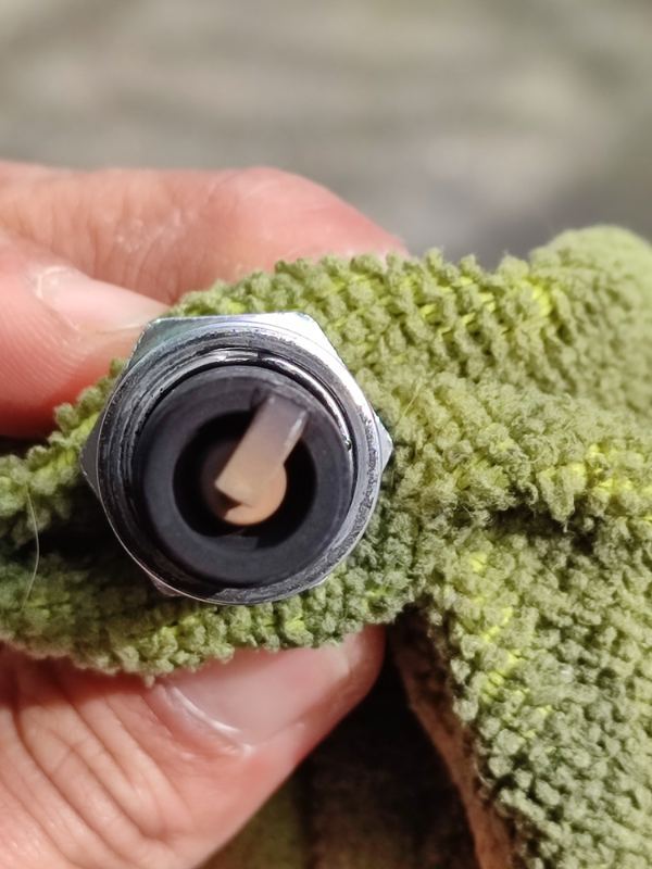

Petites photos de la bougie, en gp 75 donc , je pense qu'elle est très bien :
Petit update du jour :
Accélération bien franche , je peux doubler les voitures qui roulent à 40-50 en un quart de temps , chose que j'arrivais à faire avant avec mon 50cc mais pas aussi vite , je devais anticiper quand je doublais.
le bruit est fou par contre , trop même , quand je mets un coup de gaz les gens se retournent dans la rue.
la bougie a une belle couleur.
