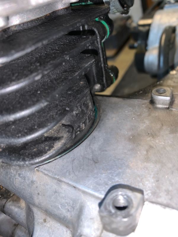

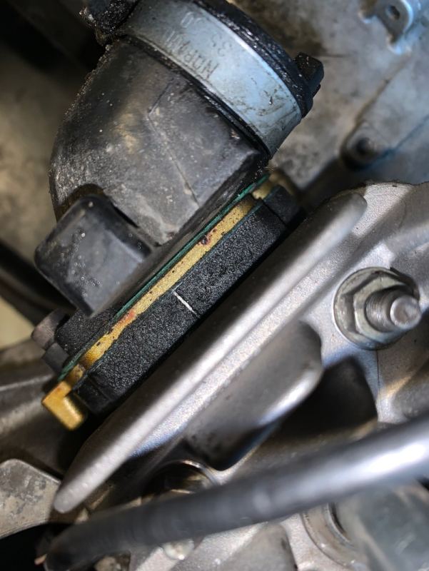

Tbooster67 Posté(e) le 17 mars 2023 Signaler Posté(e) le 17 mars 2023 Bonsoir à tous, j’ai un problème maintenant qui dure depuis plus de deux mois Mon Yamaha BWS 2004 ne dépasse pas les 40-50kmh, je m’explique Il y a deux mois je roulais encore en kit 50 airsal, le scooter prenait des tours et pas de soucis ! J’ai par la suite fait l’achat d’un kit 70 + vilebrequin renforcée que j’ai monté par mes soins (je suis mécanicien dans le domaine automobile donc je suis équipé, j’ai mit tout ce qui était pattes a joint, roulement à la presse et joint spi bien aplati quand je les ai mit A ce moment là avec le kit 70 motoforce le scooter marchait au top mais j’ai pré-serré J’ai donc voulu repasser sur mon kit 50 airsal et depuis, comme une prise d’air À froid le scooter accélère, part correctement jusqu’à 30kmh, baisse de régime, stagne a 50 km/h mais quand poignet à fond il fair des grands « beuuuuu » (prise d’air) A chaud c’est différent, scooter qui n’avance vasiment pas et a énormément de mal à atteindre les 40 (presque 1 min), impossible de tirer à fond sinon le scooter crit « beuh » Pour tester si j’avais une prise d’air j’ai monté de gicleur 82 a 98 (sur kit 50) et là plus de « beuuuh » mais des gaz non brûlés que je sentais à l’échappement et une surconsommation excessive de carburant Je viens de démonter le haut moteur, j’ai changé, jount d’embase, 2 joints de la pipe d’admission, un joint de culasse et le joint spi coté allumage L’autre joint spi ne fuit pas ou que très très très peu (4-5 gouttes en presque 650km) J’ai regardé entre les carter pour voir si ça ne passer pas entre la et rien, c’est sec ! J’ai aussi identifié que au taraudage de la bougie il y avait un peu de mélange, mais pourtant j’ai le joint de la bougie qui est présent Franchement j’en peux plus de passer des soirées/ nuit à chercher le souci J’ai vraiment besoin de vos avis/expérience pour mon problème Merci beaucoup d’avoir lu @Alain @jimmy@ @sebdu10 @fred82000 Je me permet d’identifier ce qui m’ont souvent aidé Merci à vous

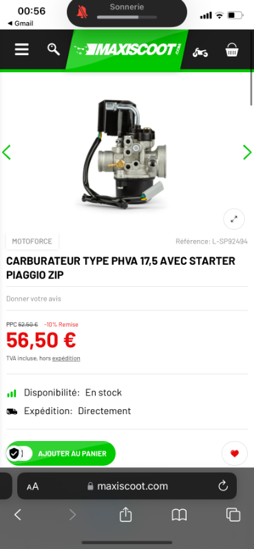

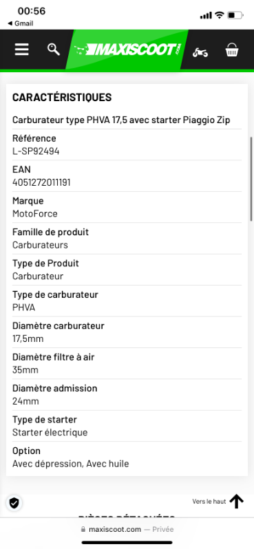

Tbooster67 Posté(e) le 17 mars 2023 Auteur Signaler Posté(e) le 17 mars 2023 il y a 1 minute, Alain a dit : Salutations. AU ralenti, ton Booster tourne comment? Une prise d'air est assez facile à détecter: ralenti élevé, puis qui diminue progressivement, et impossible à régler S'il tourne correctement, avec un ralenti stable et qui varie en jouant sur la vis, le souci ne vient pas d'une prise d'air. Je n'ai qu'une question à te poser: quel carburateur as-tu exactement? Salut Alain, on en avait déjà parler du carburateur dans un ancien poste et tout aller bien, j’avais un carburateur 17,5 vespa phbn (cite moi juste les types de carburateur, tu m’en avais parler la dernière fois, « EN » etc) jamais eu de problème auparavant Le ralenti tourne correctement et bougie couleur un peu brique/blanche C’est tout à fait celui ci En Dell'Orto bien sûr
Alain Posté(e) le 17 mars 2023 Signaler Posté(e) le 17 mars 2023 Ah oui, en effet. Peut être que ton carburateur déconne, je ne suis pas du tout fan des carbus "pirate"...
Tbooster67 Posté(e) le 17 mars 2023 Auteur Signaler Posté(e) le 17 mars 2023 à l’instant, Alain a dit : Ah oui, en effet. Peut être que ton carburateur déconne, je ne suis pas du tout fan des carbus "pirate"... Jamais eu de problème avant, ni avec le kit 50 ni avec le 70, juste après le changement du kit j’ai eu des soucis, je commence à croire que ça peut être le haut moteur non ? Je sais que j’ai les segments hs mais c’est pas censé faire ça, si ?

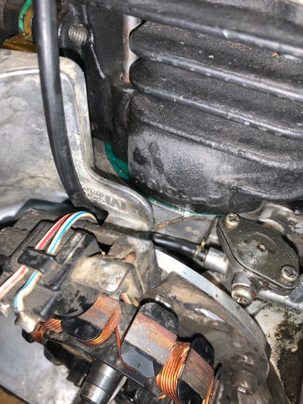

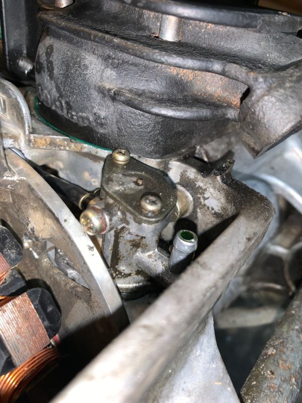

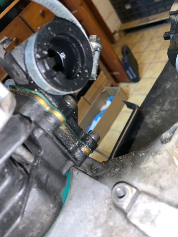

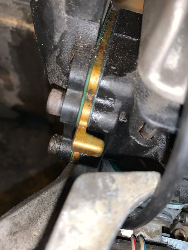

rahan Posté(e) le 18 mars 2023 Signaler Posté(e) le 18 mars 2023 (modifié) Salut, si tu penses avoir une prise d'air soit entre la culasse soit au niveau du joint d'embase ou entre les demies carter essai de mettre du starpilot , nettoyant frein ou même du déo sur ces zones depuis l'extérieur, moteur tournant un peu chaud à l'arrêt, si tu entends qu'il accélère c'est sûrement une prise d'air, sans en mettre dans l'arrivé d'air carburateur sinon ça accélère aussi. Après si c'est au niveau des joints spi tu peux essayer pareil avec starpilot. Modifié le 18 mars 2023 par rahan Rajout
Tbooster67 Posté(e) le 18 mars 2023 Auteur Signaler Posté(e) le 18 mars 2023 il y a 7 minutes, rahan a dit : Salut, si tu penses avoir une prise d'air soit entre la culasse soit au niveau du joint d'embase ou entre les demies carter essai de mettre du starpilot , nettoyant frein ou même du déo sur ces zones depuis l'extérieur, moteur tournant un peu chaud à l'arrêt, si tu entends qu'il accélère c'est sûrement une prise d'air, sans en mettre dans l'arrivé d'air carburateur sinon ça accélère aussi. Après si c'est au niveau des joints spi tu peux essayer pareil avec starpilot. Nettoyant frein ça marche alors ? Je me disais que le moteur était trop petit pour que ça marche

rahan Posté(e) le 18 mars 2023 Signaler Posté(e) le 18 mars 2023 Il y a 2 heures, Tbooster67 a dit : Nettoyant frein ça marche alors ? Je me disais que le moteur était trop petit pour que ça marche Faut essayer, si la prise d'air est importante ça va s'entendre , j'avais fait avec un déo mais j'avais été précis sur l'endroit où j'avais vraiment un doute de prise d'air car il y avait moins de pâte sur une petite partie et c'était entre le carter d'allumage et le carter moteur, donc j'avais tout démonter pour le refaire correctement , beaucoup de temps pour un truc aussi bête, mais j'avais pas envie de juste mettre de la pâte par l'extérieur carter serré.
Tbooster67 Posté(e) le 18 mars 2023 Auteur Signaler Posté(e) le 18 mars 2023 il y a 2 minutes, rahan a dit : Faut essayer, si la prise d'air est importante ça va s'entendre , j'avais fait avec un déo mais j'avais été précis sur l'endroit où j'avais vraiment un doute de prise d'air car il y avait moins de pâte sur une petite partie et c'était entre le carter d'allumage et le carter moteur, donc j'avais tout démonter pour le refaire correctement , beaucoup de temps pour un truc aussi bête, mais j'avais pas envie de juste mettre de la pâte par l'extérieur carter serré. Moi j’en ai mit correctement entre les 2 carter normalement, mais j’essaie ce soir avec le deo
