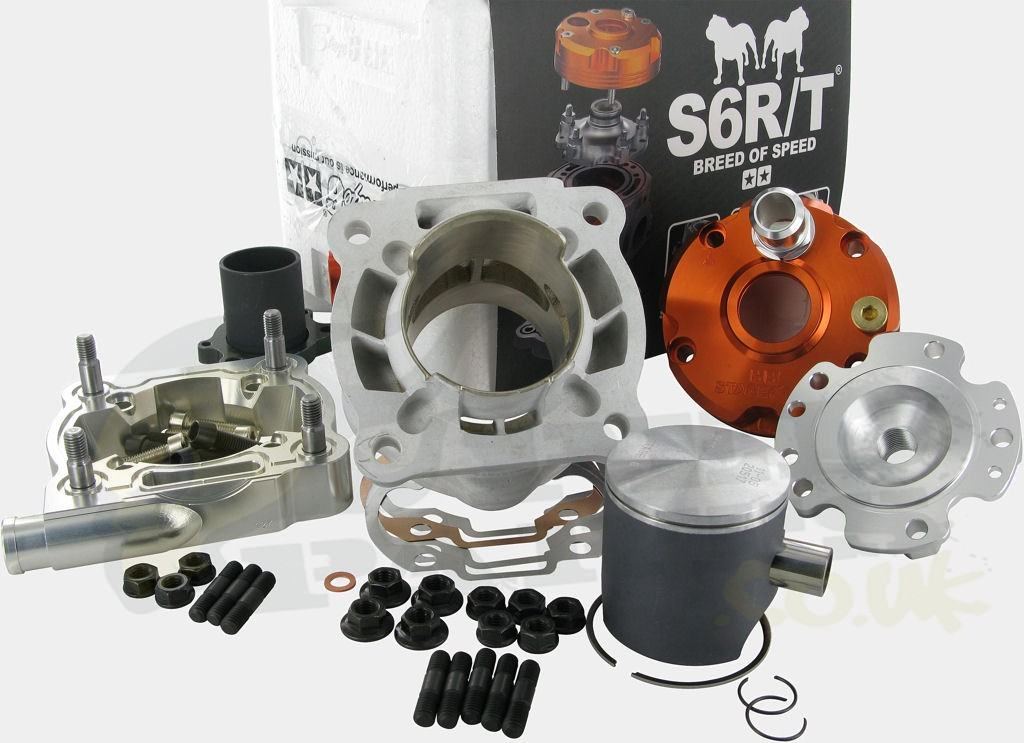

0 jimmy@ Posté(e) le 27 avril 2023 Signaler Partager Posté(e) le 27 avril 2023 Le 26/04/2023 à 20:17, Louis.n85 a dit : justement j'avais pensé à faire faire une cale qui agrandirait les transfert et permettrait de changer l'entraxe de goujons. Mais du-coup je vais partir sur des carters euro2 Dérouler le kit st6 R/T utilise justement une cale qui déplace les gougeons , dispo pour scoot minarelli h/piaggio et mecaboîte de 70cc à 95cc . ce serai une bonne base pour ton projet . Lien vers le commentaire Partager sur d’autres sites More sharing options...
0 Louis.n85 Posté(e) le 29 avril 2023 Auteur Signaler Partager Posté(e) le 29 avril 2023 Le 27/04/2023 à 19:42, jimmy@ a dit : le kit st6 R/T utilise justement une cale qui déplace les gougeons , dispo pour scoot minarelli h/piaggio et mecaboîte de 70cc à 95cc . ce serai une bonne base pour ton projet . Dérouler ok, et ce kit se monterait sur carter de 103? J'ai pas bien compris Lien vers le commentaire Partager sur d’autres sites More sharing options...
0 jimmy@ Posté(e) le 29 avril 2023 Signaler Partager Posté(e) le 29 avril 2023 Le 29/04/2023 à 15:39, Louis.n85 a dit : ok, et ce kit se monterait sur carter de 103? J'ai pas bien compris Dérouler pas sur que ça monte direct à voir l'ecart des gougeon , (je te dirai ça demain) mais même si tu n'utilise pas la cale du kit tu peux toujours en faire une , ce kit est prevus pour une cale de 10mm , un autre kit "standart" qui n'utilise pas de cale ça vas être plus long niveaux longueur de biele . j'ai vu ce kit monter sur un bloc de booster ... Lien vers le commentaire Partager sur d’autres sites More sharing options...
0 Louis.n85 Posté(e) le 30 avril 2023 Auteur Signaler Partager Posté(e) le 30 avril 2023 Le 29/04/2023 à 19:05, jimmy@ a dit : pas sur que ça monte direct à voir l'ecart des gougeon , (je te dirai ça demain) mais même si tu n'utilise pas la cale du kit tu peux toujours en faire une , ce kit est prevus pour une cale de 10mm , un autre kit "standart" qui n'utilise pas de cale ça vas être plus long niveaux longueur de biele . j'ai vu ce kit monter sur un bloc de booster ... Dérouler ok, et le vilebrequin de 103 supporterait la puissance? Lien vers le commentaire Partager sur d’autres sites More sharing options...
0 jimmy@ Posté(e) le 2 mai 2023 Signaler Partager Posté(e) le 2 mai 2023 Le 30/04/2023 à 19:29, Louis.n85 a dit : ok, et le vilebrequin de 103 supporterait la puissance? Dérouler d'un 95cc je doute , vas faloir sûrement adapter un vilebrequin ou la biele seule d'un autre model bien plus solide. tu as chercher un peu sur le net ? ça se fait ce genre de modif . un moteur hybride est un prototype . faut penser aux entraxe , taille du fut de cylindre , course de la biele ect ...le plus simple serais de partir d'un bloc de mecaboîte (derbi) tu suprime la boîte et y adapte un variateur , tu le prepare avec les pieces du marché . et tu l'adapte a ton cadre. Lien vers le commentaire Partager sur d’autres sites More sharing options...
