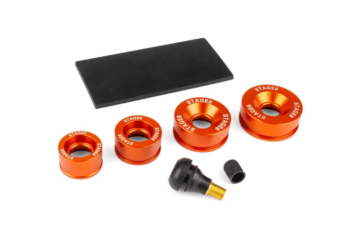

John Ohn Posté(e) le 30 août 2023 Signaler Posté(e) le 30 août 2023 Bonjour à tous, J'ai un problème sur mon Booster. Il plafonne à 65 km/h. Il est entièrement d'origine et les consommables sont neufs (courroie, galets, ressorts d'embrayage, ressort de poussée). J'ai tout remplacé par des références origine Yamaha lors d'un gros checkup. Je soupçonne une prise d'air. J'ai vu que Maxiscoot propose depuis peu un kit de bouchons pour tester l'étanchéité d'un moteur. Qui, parmi vous, l'a déjà éssayé ? J'aimerais savoir si avec je vais pouvoir sollutionner mon problème. Merci par avance pour vos réponses

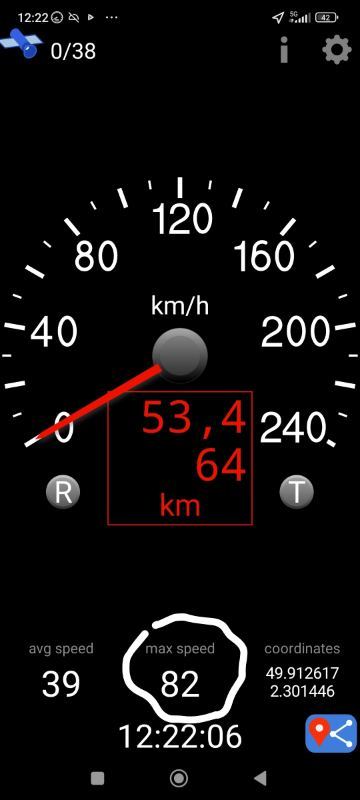

fred82000 Posté(e) le 1 septembre 2023 Signaler Posté(e) le 1 septembre 2023 alors pour nous le prouver installe une application tel que sppedometer tu roule et prend la vitesse avec son scoot tu verra direct qui a raison et ça sera sûrement pas toi un scoot avec juste pot type origne ne peux pas prendre 90 je sais ce que je dit jen et déja toucher pas mal de scoot et de plus pour faire les 96kmh que je fais en nitro ilo ma fallu monter un pot yasuni c16 un kit 50cc bidalot variateur st6 carburateur pwk de 21mm donc vois la diff entre lui et moi
John Ohn Posté(e) le 1 septembre 2023 Auteur Signaler Posté(e) le 1 septembre 2023 il y a 3 minutes, fred82000 a dit : alors pour nous le prouver installe une application tel que sppedometer tu roule et prend la vitesse avec son scoot tu verra direct qui a raison et ça sera sûrement pas toi un scoot avec juste pot type origne ne peux pas prendre 90 je sais ce que je dit jen et déja toucher pas mal de scoot et de plus pour faire les 96kmh que je fais en nitro ilo ma fallu monter un pot yasuni c16 un kit 50cc bidalot variateur st6 carburateur pwk de 21mm donc vois la diff entre lui et moi L'idée n'est pas de dire qu'il prend réeelement 90km/h. Je sais que le compteur est faussé. Pourquoi vous bloquez là dessus ? Je cherche à comprendre pourquoi il y a une telle différence entre 2 scoots aux configurations identiques.

bluntman69 Posté(e) le 3 septembre 2023 Signaler Posté(e) le 3 septembre 2023 Le 30/08/2023 à 15:44, fred82000 a dit : salut @bluntman69 la tester me semble til si il vois la mention il pourra te donner son avis pour ce qui es de ta prise d'air pourquoi pense tu que tu en a une tu as un ralentit instable ou carburateur pas réglable du tout Salut Oui j’ai bel est bien tester le kit de bouchon stage6 pour détecter une fuite c'est parfait , je me monte un spitro et je voulais être sur de ne pas avoir de prise d'air avant de monter le bloc , j'avais effectivement une fuite ( bougie pas assez serrer 1
fred82000 Posté(e) le 3 septembre 2023 Signaler Posté(e) le 3 septembre 2023 il y a 7 minutes, bluntman69 a dit : Salut Oui j’ai bel est bien tester le kit de bouchon stage6 pour détecter une fuite c'est parfait , je me monte un spitro et je voulais être sur de ne pas avoir de prise d'air avant de monter le bloc , j'avais effectivement une fuite ( bougie pas assez serrer merci de ton retour de tout façon je savais que tu aller pas donner un retour négatif vue la que st6 et pas si mauvais que sa 1
John Ohn Posté(e) le 4 septembre 2023 Auteur Signaler Posté(e) le 4 septembre 2023 Il y a 23 heures, bluntman69 a dit : Salut Oui j’ai bel est bien tester le kit de bouchon stage6 pour détecter une fuite c'est parfait , je me monte un spitro et je voulais être sur de ne pas avoir de prise d'air avant de monter le bloc , j'avais effectivement une fuite ( bougie pas assez serrer Merci pour ton retour sur ce produit, je vais me le prendre Le 01/09/2023 à 20:14, fred82000 a dit : il y a une legere différence car toi tu as un pot origine et lui type origine qui donne a peine plus de perf voilà ces plus clair Oui donc je dois avoir un souci de réglage de variation et peut-être une prise d'air
