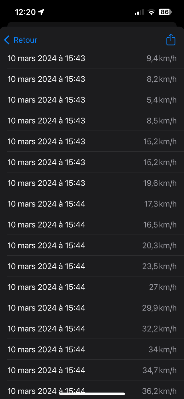

Bonjour alors voilà j’ai un nrg 1995 depuis 2 mois presque il roule niquel 0 soucis sauf que j’ai mis le pot comme sur la photo bidalot ct1 débridé ayant pas regarde si le variateur est débridé je me demande et vous demande à vous aussi au connaisseur déjà :

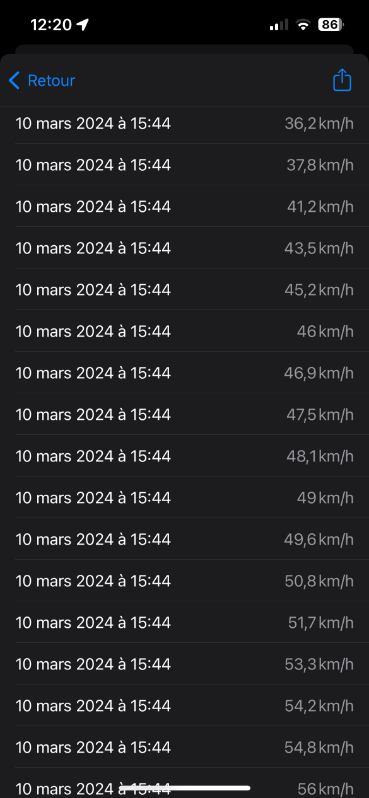

mon compteur ne marche pas gps je suis à 61 km es ce que c’est assez correcte ou je peux faire mieux avec juste le pot que j’ai en sachant je sais pas si il est bridé au variateur et es ce que le variateur aurais bloque la vitesse même avec le pot ou justement vue que le pot et débridé le variateur ne bloque pas

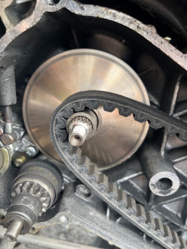

Pour voir s'il est bridé au variateur, démonte le couvercle de kick et regarde si la trace laissée par la courroie monte au maximum du variateur.

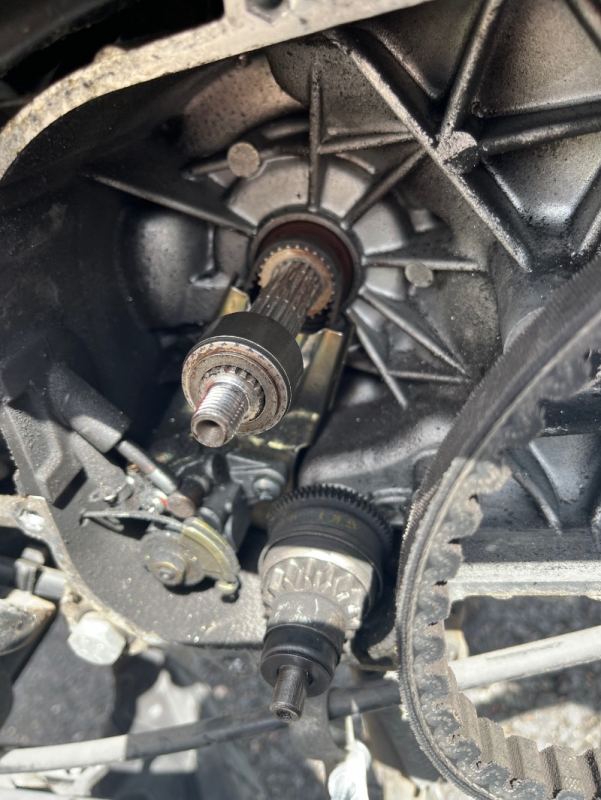

salut alain merci de m'aidé comme ta pu faire sur mes anciens poste :)
alors je vais le démonté déjà l'anciens propriétaire était fan de polini je crois quand j'ai récupéré le scooter il était monté full polini donc pot corsa inversé + polini for race 1 que j'ai pas accroché j'ai mis un origine ct1 bidalot sauf qu'il il y a 1 semaine je vois que l'embrayage est polini donc je me dit ok je touche derrière l'embrayage je vois un truc pendre bizarre je les pas démonté pas de pétard je me suis acheté un pétard la je vais chercher les douilles toute à l'heure je crois c'est du 16 embrayage et variateur la courroie les dent sont un peu carré est ce que ça peux joué sur la vitesse le scooter prend 62 gps donc 67 68
le scooter a dormie depuis 95 dans une cave jusqu'en 2022 ou une personne la récupéré stocker et dormie sans roulé et moi je les acheté en janvier il avais 6200 km la 7000km es ce que le bidalot ct1 est mieux qu'un touring ou autre en sachant le scooter a tous les carénage moteur donc je peux pas voir si il a monter un kit ou pas
demain je démonte et je prend tout en photo pour te montré
et je voulais savoir vue tu es un des seul a répondre les 3/4 si c'était possible de te contacté autre par que ici pour avoir des réponse a peux plus poussé whattsapp télégram facebook twitter ou autre un reseau si tu veux bien

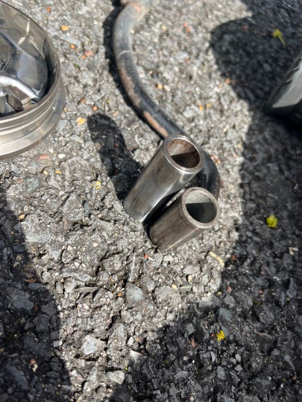

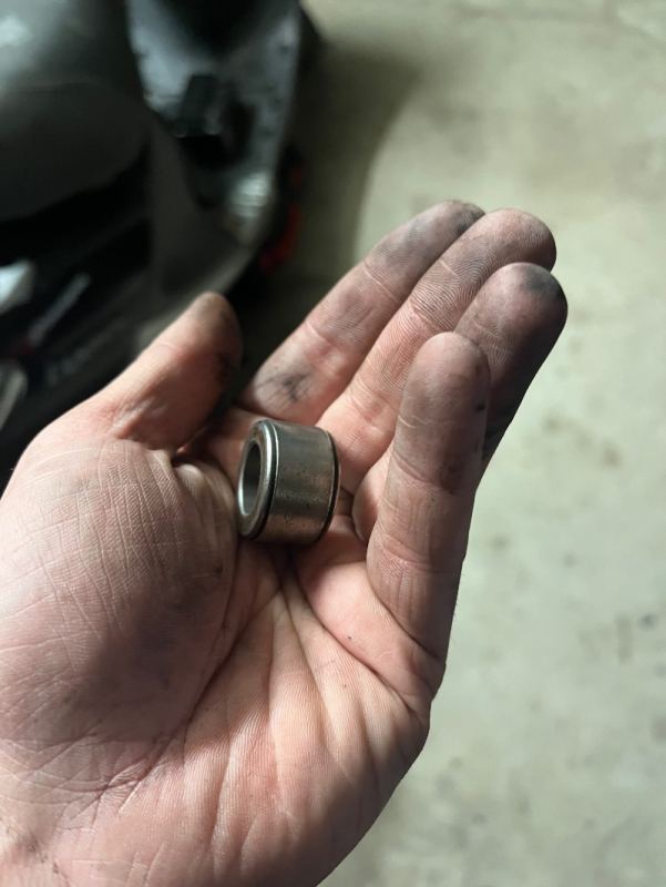

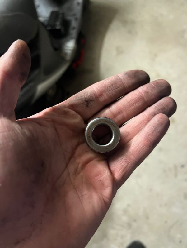

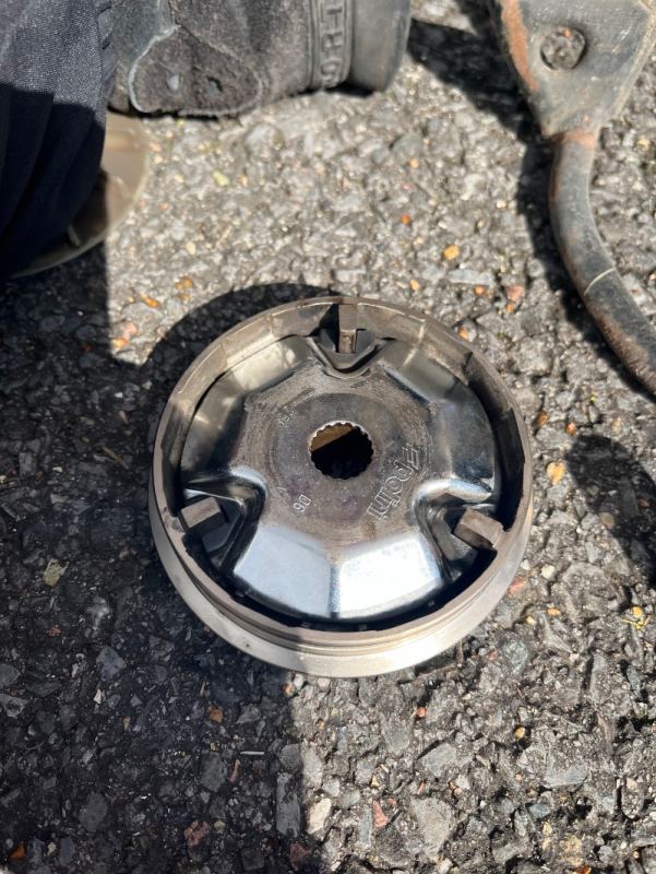

Voilà après avoir démonter le scooter il y a variateur hi Speed polini je connais pas les gramme mais les galet on du plat c’est des cache en plastique ou tu rentre le poids à l’intérieur y a embrayage polini
mais y a ça au fond du variateur une grosse rondel et quand je l enlève je mets juste le variateur un canon plus grand il prend les tour mais avance pas donc j’ai remis comme c’était il prend toujours 62 j’ai graisse un peu le canon et la courroie les dent commence à devenir plat ça peux jouer sur la vitesse je pense il serais préférable de mettre un pot détente non vue que de base y avais un polini for race 1 ou un corsa mais je les ai revendu

Comme c'est un Piaggio d'ancienne génération, les variateurs ne sont pas les mêmes que les modèles après 1998 qui ont des galets en 19x15.5 et un canon de variateur plus long. La buse d'épaisseur est donc nécessaire.
Les galets réglables s'usent très vite car il ne sont pas faits pour rouler au quotidien.
D'origine, cette génération de NRG tourne avec des galets de 8.4g.
Le variateur est un Polini Speed Control qui n'est plus commercialisé depuis plusieurs années et qui n'était pas terrible.
Il faudrait voir si en accélérant, le régime moteur est suffisant et stable, ou si il a tendance à diminuer au fur et à mesure que la vitesse augmente.
Pour voir le modèle de cylindre qui est monté, c'est visible en extérieur.
S'il est gravé Polini sur le côté, tu sais ce qui est monté.

Donc c’est pas un hi speed ? Ba en vrais quand j’accélère il monte vite ensuite redescend petit à petit et ce stabilise pour grimpe petit à petit pour te donne un peu un ordre idée je te donne ce petit truc d’un trajet ou il prend en compte la vitesse tu vois y a pas de creux c’est linéaire mais à 60 il stop pas plus il veut allez plus loin mais impossible
il a un bon démarrage en côte ou autre il galère pas à partir je vais regarde ta l’heure en rentrant si y a un truc marqué toute façon dans c’est annee la le scooter c’est écrit 70cc ou 49cc ? Il y avais pas le faux çc comme aujourd’hui ?

Le speed control est l'ancêtre du hi speed
et ce n'est pas aussi bien qu'un hi speed donc vous pensez je dois mettre un hi speed ? sinon je vais chercher un hi speed a coté de chez moi une personne en vends un 30 euro ?
il y a 13 minutes, Mehdii953 a dit :
Le hi speed est meilleur c’est une évolution, similaire au multivar

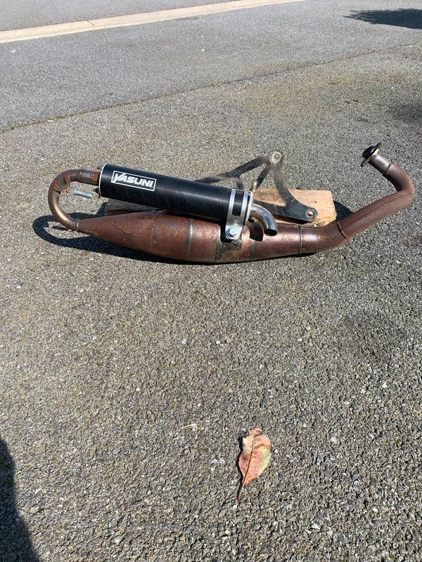

ce yasuni qu'on me propose mais je suis origine je veux pas trop faire de réglage carburateur mais vue qu'il y'avais un pot type for race je pense je peux mettre ce pot normal sans réglage vue que j'ai mis le ct1 sans réglage

Oui le yas R est un bon choix
Le Z est plus adapté a un cylindre d’origine mais il fera quand même l’affaire et devrait te procurer une meilleure pointe en adaptant tes réglages (galets, gicleur etc) ne t’attends pas a une foudre de guerre c’est un cylindre d’origine !
Le Yasuni R est l'un des meilleurs pots pour Piaggio avec un cylindre d'origine, un très bon choix donc.
Ce que je te conseillerai, c'est de remplacer le variateur et de prendre des galets réglables pour tester le poids idéal et ensuite prendre un jeu de galets du poids correspondant.

Ok je vais lui dire que je le prend je vais devoir foutre de la laine de roche aussi faut pas ça chante trop mdr mais là je prendrais les 70 large ?
