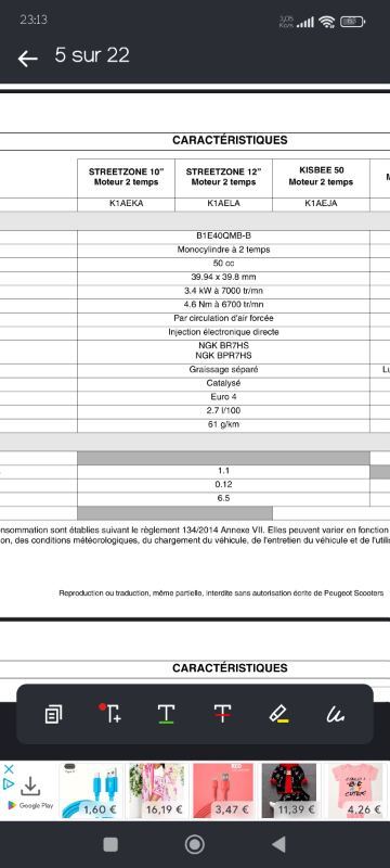

numadu51 Posté(e) le 28 mars 2024 Signaler Partager Posté(e) le 28 mars 2024 Bonjour j'ai acheté un streetzone 2 temps injection il est full stock débridé du variateur le problème c'est que je fais 40 kilomètres avec 3.5 litres j'ai bien noté les kilomètres au compteur ,j'ai été voir mon mecano il a branché la valise sur une grosse cosse située Au dessus de la bougie en enlevant le coffre et rien pas de panne j'ai par ailleurs envoyé un mail à Peugeot qui m'ont confirmé que sa consommation est de 2,9 litres/100 j'ai regardé il y a une sonde de température sur la culasse, l'injecteur sur le cylindre et le boîtier papillon,si quelqu'un a un streetzone 2 temps injection j'aimerais savoir si il consomme autant , le scooter à 3000 kilomètres Désolé pour le pavé Lien vers le commentaire Partager sur d’autres sites More sharing options...

numadu51 Posté(e) le 28 mars 2024 Auteur Signaler Partager Posté(e) le 28 mars 2024 Bonjour non il n'est plus sous garantie il est de 2020 Je poste la réponse à mon mail de Peugeot donc on part sur du 2.7l/100 Lien vers le commentaire Partager sur d’autres sites More sharing options...
