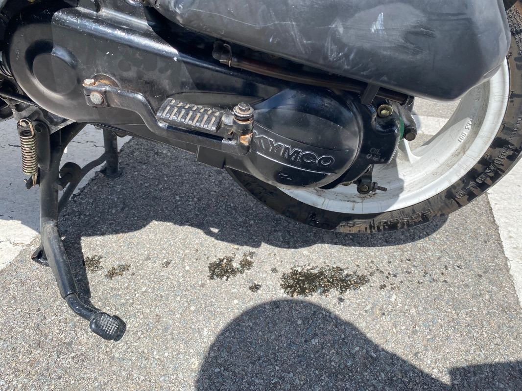

Zizou Posté(e) le 2 mai 2024 Signaler Posté(e) le 2 mai 2024 Bonsoir à tous ! J’ai acheté un kymco agility 4t et je me rend compte le lendemain de l’achat qu’il a une fuite en dessous du variateur (une huile très noire). Je pense que ça doit être l’huile de transmission. Avez-vous des solutions s'il vous plaît
Kaga Posté(e) le 2 mai 2024 Signaler Posté(e) le 2 mai 2024 Salut, il y a pas 36 solutions, ouvre ton carter de transmission et vérifie le joint spi de variateur et celui d'embrayage

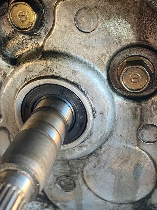

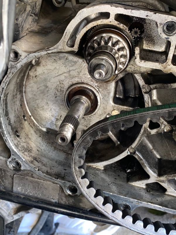

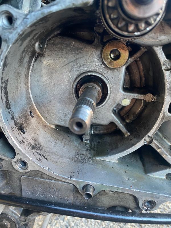

Zizou Posté(e) le 3 mai 2024 Auteur Signaler Posté(e) le 3 mai 2024 Ça c’est le joint spi côté variateur, il m’a pas l’air d’être la cause de la fuite. Si ? Pour celui côté embrayage j’ai pas les outils nécessaires, vous avez une technique pour retirer l’embrayage sans l’outil spécial ou clé à choc ? @Kaga@Yasss220
Bader Posté(e) le 3 mai 2024 Signaler Posté(e) le 3 mai 2024 Il as l'air bien graisseux quand même ton spi.
Zizou Posté(e) le 3 mai 2024 Auteur Signaler Posté(e) le 3 mai 2024 (modifié) @Bader@fred82000 Tout mon carter est graisseux, tu penses que ce joint peut être la source de la fuite ? Modifié le 3 mai 2024 par Zizou
Kaga Posté(e) le 3 mai 2024 Signaler Posté(e) le 3 mai 2024 Le joint spi derrière le variateur est beaucoup trop enfoncé sur ton image normalement il est a fleur, quelqu'un a fait de la merde ici... Verifie aussi ton spi derrière l'embrayage. Change les deux. Je te suggère de faire un gros entretien sur ton scoot, vidange, vidange de pont...
Zizou Posté(e) le 3 mai 2024 Auteur Signaler Posté(e) le 3 mai 2024 Il y a 1 heure, Kaga a dit : Le joint spi derrière le variateur est beaucoup trop enfoncé sur ton image normalement il est a fleur, quelqu'un a fait de la merde ici... Verifie aussi ton spi derrière l'embrayage. Change les deux. Je te suggère de faire un gros entretien sur ton scoot, vidange, vidange de pont... Ça marche merci, en espérant que ça va suffire à faire cesser cette fuite..

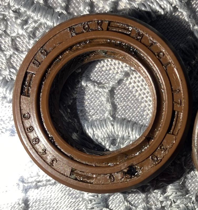

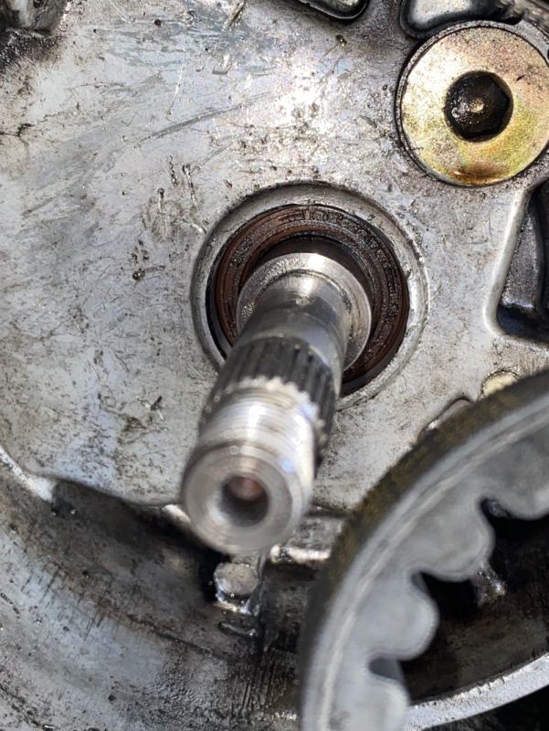

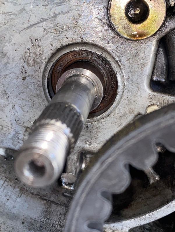

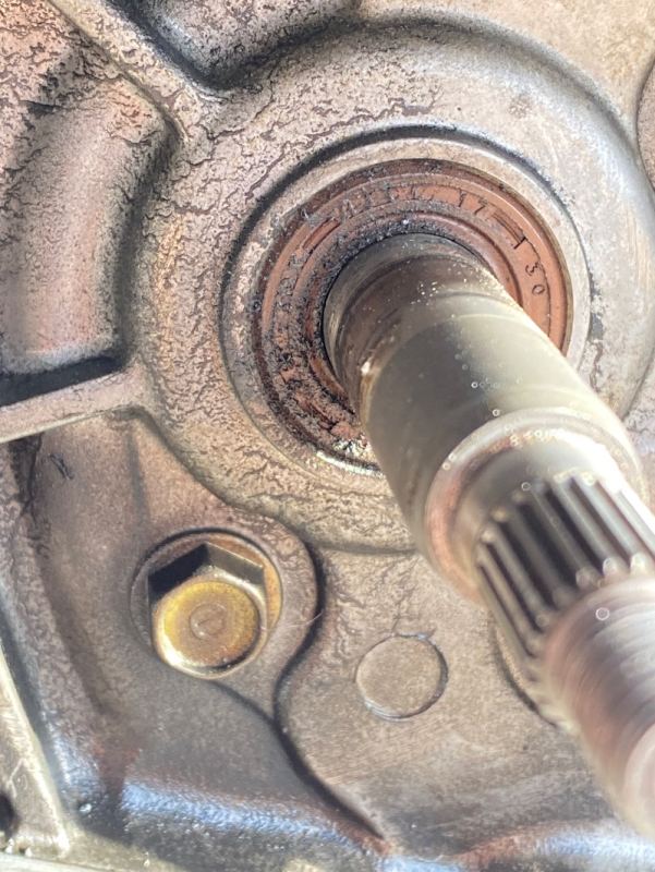

Zizou Posté(e) le 9 mai 2024 Auteur Signaler Posté(e) le 9 mai 2024 @fred82000 @Kaga @Bader voilà le joint spi derrière l’embrayage (il a l’air d’être la source de la fuite, non ?) Plus qu’à les changer, des sites à conseiller pour acheter des joints spi avec un délais de livraison pas trop long (une semaine ou moins). merci
fred82000 Posté(e) le 9 mai 2024 Signaler Posté(e) le 9 mai 2024 si tu as besoin que des spy vas sur 123roulement avec la dimension des spy tu vas trouver ton bonheur et livré en moins d'une semaine

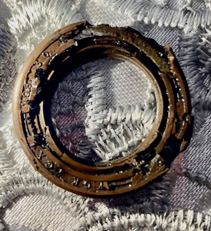

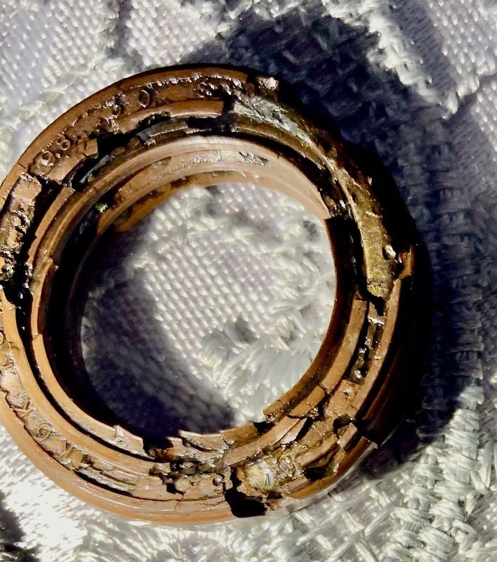

Zizou Posté(e) le 9 mai 2024 Auteur Signaler Posté(e) le 9 mai 2024 @fred82000 Merci, mais je n’arrive pas à comprendre les dimension de mes joints, si quelqu’un peu m’aider s'il vous plaît. (Le joint en bon état est celui situé derrière l’embrayage et celui tout déchiré est celui derrière le variateur).
Yasss220 Posté(e) le 9 mai 2024 Signaler Posté(e) le 9 mai 2024 le premier est un 17x30x6 et le second je n’arrive pas a lire mais puisque c’est un kymco @Alainpourra sûrement te renseigner.
Alain Posté(e) le 9 mai 2024 Signaler Posté(e) le 9 mai 2024 Le joint spi de vilebrequin derrière le variateur est en 19.8x30x5mm. 1

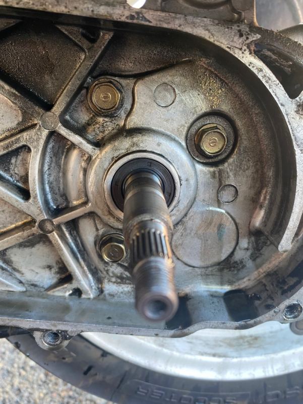

Zizou Posté(e) le 17 mai 2024 Auteur Signaler Posté(e) le 17 mai 2024 @Alain @fred82000 @Yasss220 Toujours cette foutu fuite… Vous penser que c’est parce que j’ai trop enfoncé le joint côté vilebrequin ou ça peut être dû à autre chose ??? à part les joint spi comment expliquer cette fuite ? Merci de me répondre les gars Quand j’ai fais un tour avec pour voir si la fuite a cessé, le scooter a perdu petit à petit de la puissance jusqu’à arriver à 10km/h
