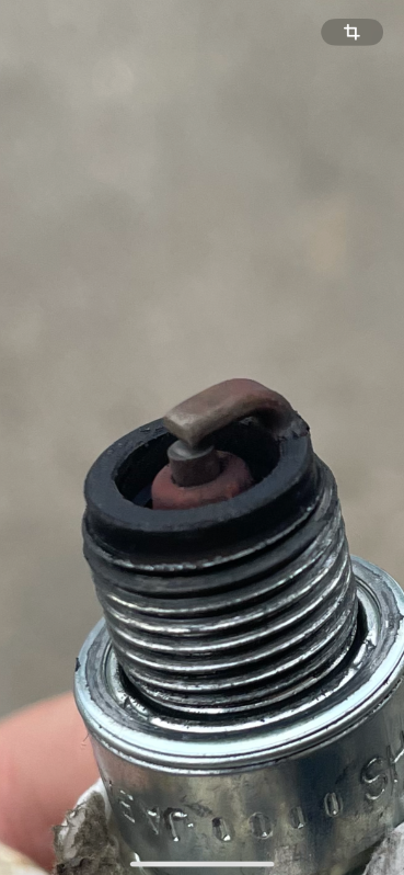

Nolann29 Posté(e) le 12 juillet 2024 Signaler Partager Posté(e) le 12 juillet 2024 Bonjour à tous j’ai récemment monter mon kit 70 polini sur mon booster avec cette configuration: pot yasuni z carburateur 17,5 gicleur 78 variateur Stage6 galets 5,5 embrayage origine ressort full jaune ( je ne sais pas la marque des ressorts ) courroie malossi vilebrequin Doppler bougie br9hs clavete décalé Tout d’abord je suis en gicleur de 78 aiguille au 2ème cran, vis de ralenti deviser à 4 tours et vis de richesse à 2 tours et mon réglage semble bout au vu de la couleur marron brique de ma bougie après une pointe mon problème c’est que déjà mon scooter fait un bruit « krrrr » quand j’accélère à plus de 3/4 de l’a poignée de gaz ou que il commence à être haut dans les tours, j’ai démonté tout le système de démarrage électrique derrière le variateur mais rien à signaler pareil et j’ai aussi inspecter l’intérieur de la boîte à kick avec l’embrayage et le variateur quand le scooter était au ralenti et je ne voit rien de suspect et je ne sais pas d’où ça vient j’ai aussi fait une pointe même si je suis en rodage en dosant la poignée d’accélération ( en accélérant progressivement) et je n’atteint que 80 km/h alors que avec cette même configuration en origine je prenais 85 et 90 en kit 50 top Ça peu venir du pot d’échappement qui n’est pas adapté ? Sinon je pensais à changer la transmission mais je ne sais pas dutout laquelle prendre et aussi je n’ai pas fait le squich même si il disait que le squich était déjà fait et que il fallait juste mettre le joint alu de 0,3 mm mais je l’ai monté sans pâte à joint car la mienne a fondu car c’était de la pâte de merde du coup je me dis que le squich est peut être trop bas vu qu’il n’y a pas de pâte Lien vers le commentaire Partager sur d’autres sites More sharing options...
fred82000 Posté(e) le 13 juillet 2024 Signaler Partager Posté(e) le 13 juillet 2024 salut pot non adapter si juste joint alu a l'embase il faut obligatoirement de la pâte a joint de bonne qualité tu as l'otite de bien je ne prend que sa moi sinon bardhal en on je crois bien et aussi whurth en fin de la super qualité en pot un yasuni r ou c16 irais bien mieux en transmission une de nitro origine pourrais le faire pour ton bruit sa ne serais pas au niveaux cylindre piston pour ton réglage variation baisse en galet ça devrais aller mieux en vitesse Lien vers le commentaire Partager sur d’autres sites More sharing options...

rafilgood Posté(e) le 17 juillet 2024 Signaler Partager Posté(e) le 17 juillet 2024 je suis en GP 95 avec le carburateur 17.5, mais boîte à air preparé et filtre malossi, filtre et boîte d'origine jetais en 78 aussi. à mon avis à haut régime ça doit manqué d'air, ça bride la boîte à air origine. J'ai un kit top perf 70 et moi ça bride aussi fin de poignet mais le scoot monte quand même en vitesse. très vite de 0 à 90 puis jusqu' a 105 c'est plus long. j'ai un vieux pot bidalot qui est enfoncé au niveau de la sortie. Me faudrait au mini un Carrera 10, en dessous c'est pour du 50. Pour ton bruit, tu as regarder au montage que la chemise du piston ne touche pas au PMB ? quel type de bruit ? et faudrait que tu prennes le squish, c'est assez important et c'est rapide à faire. Lien vers le commentaire Partager sur d’autres sites More sharing options...

jimmy@ Posté(e) le 17 juillet 2024 Signaler Partager Posté(e) le 17 juillet 2024 galet trop lourd , pot nul qui bride tout , gicleur un chouille trop gros , ressort de poussée rouge (malossi) embrayage jaune de la même marque. Lien vers le commentaire Partager sur d’autres sites More sharing options...
Nolann29 Posté(e) le 17 juillet 2024 Auteur Signaler Partager Posté(e) le 17 juillet 2024 il y a 2 minutes, jimmy@ a dit : galet trop lourd , pot nul qui bride tout , gicleur un chouille trop gros , ressort de poussée rouge (malossi) embrayage jaune de la même marque. Les galets j’ai mis des 4,5g, sinon pour le gicleur ça a l’air d’aller et niveau ressort de poussée quand on sait si il est trop moux, rouge ça ne serait pas trop dur ? Lien vers le commentaire Partager sur d’autres sites More sharing options...
jimmy@ Posté(e) le 17 juillet 2024 Signaler Partager Posté(e) le 17 juillet 2024 il y a 1 minute, Nolann29 a dit : Les galets j’ai mis des 4,5g, sinon pour le gicleur ça a l’air d’aller et niveau ressort de poussée quand on sait si il est trop moux, rouge ça ne serait pas trop dur ? sur booster avec un 70 c'est poussé rouge malossi. Lien vers le commentaire Partager sur d’autres sites More sharing options...
