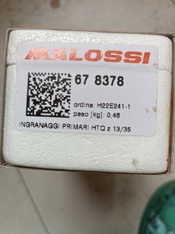

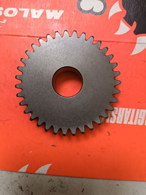

numadu51 Posté(e) le 23 juillet 2024 Signaler Posté(e) le 23 juillet 2024 Bonjour j'ai trouvé une transmission malossi dans mes pièces C'est une 13x35 Est ce que le 70 top Performances fonte va réussir à la tirer Le scooter est d'origine donc carburateur de 12 gurtner j'ai le filtre à air origine non retouché j' ai un gicleur de 60 faut il l'augmenter ? Merci

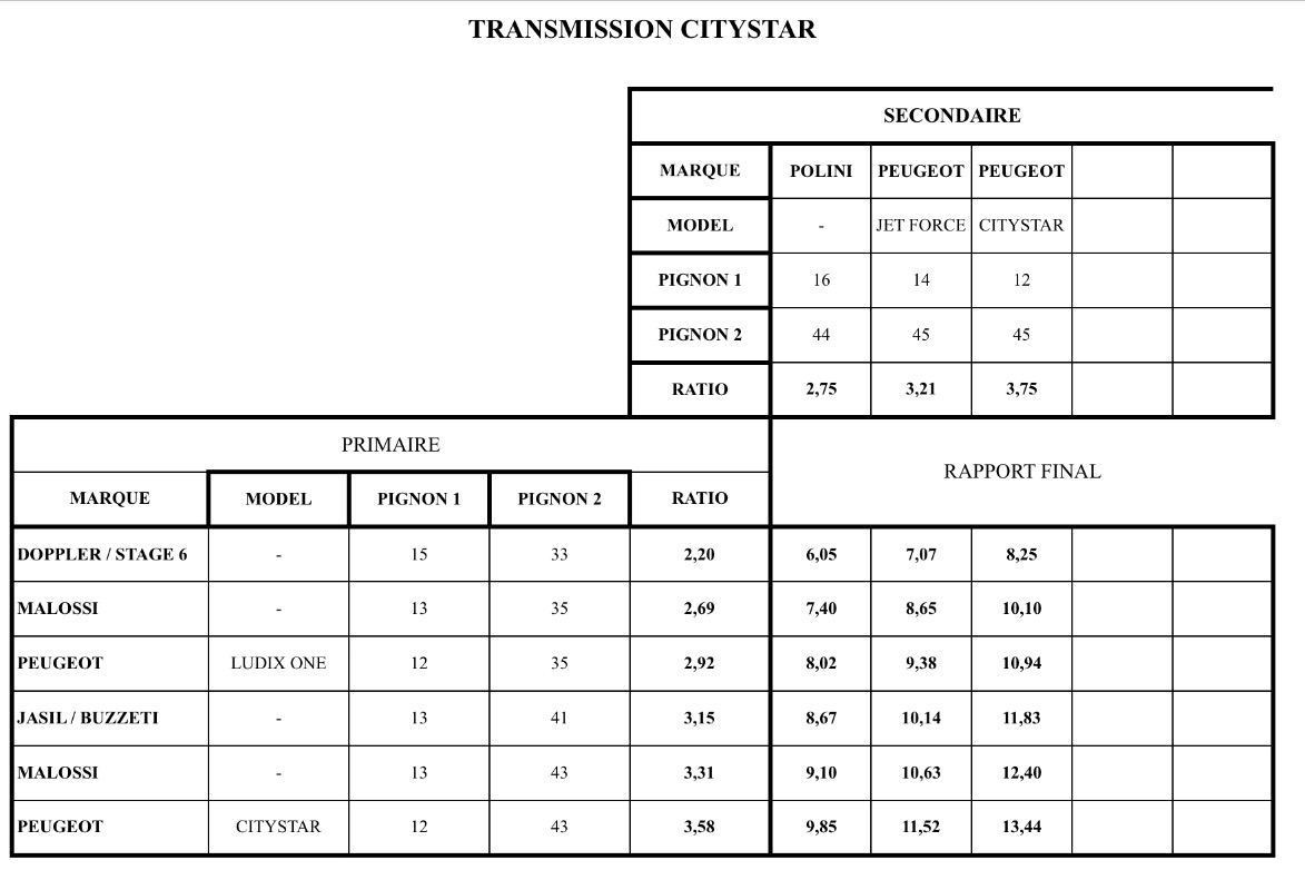

0 numadu51 Posté(e) le 23 juillet 2024 Auteur Signaler Posté(e) le 23 juillet 2024 (modifié) Merci pour ta réponse Ci joint un tableau récupéré ici même d'un post de pierrecity merci a lui pour avoir fait se travail Pour info un nitro origine as un rapport de 12,26 Modifié le 23 juillet 2024 par numadu51
0 Alain Posté(e) le 23 juillet 2024 Signaler Posté(e) le 23 juillet 2024 Salutations. C'est moi qui lui ai conseillé de monter la transmission Malossi 13/35. Même un cylindre d'origine peut tirer cette transmission, la primaire d'origine sur les Ludix One/Trend de première génération était en 12/35 et ça fonctionne très bien. Avec le carburateur et le filtre d'origine non modifié, ça fonctionnera, mais pas de façon optimale. Bien sûr, un carburateur Dell'orto PHVA 17.55 ED et un filtre à air de Speedfight 3/Vivacity 3/Kisbee seraient les bienvenus.
C'est une 13x35
