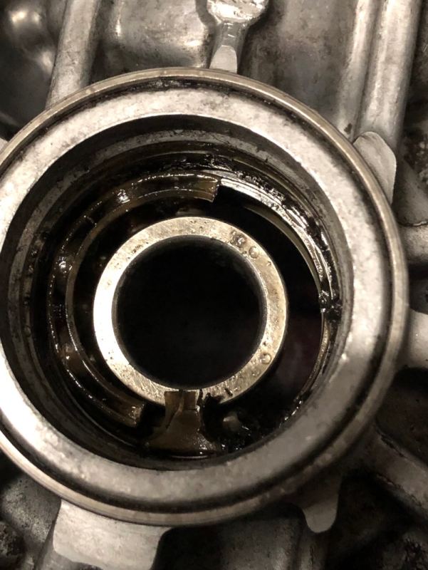

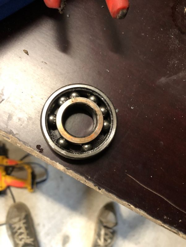

La cu El Posté(e) le 13 septembre 2024 Auteur Signaler Posté(e) le 13 septembre 2024 C’était bien ça , roulement hs!
fred82000 Posté(e) le 13 septembre 2024 Signaler Posté(e) le 13 septembre 2024 oula il on pris cher les roulement un peu plus et tu avais de gros dégâts en vue
