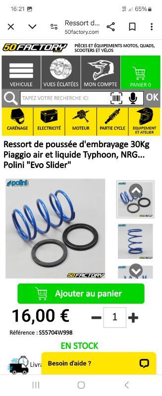

Donc tu me dis que l'origine est équivalent au polini bleu de 26 ?
Il faut que je test avec un plus dur de 30 kg par exemple ? Merci de votre aide en tout cas.

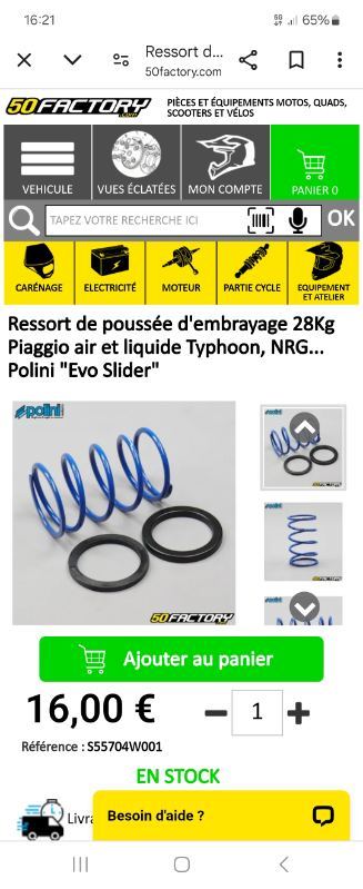

Le ressort d'origine Piaggio aurait la même dureté que le ressort Polini 28kg (ref 243.103)
Attention qu'il existe trois modèles de ressort Polini en 26kg: la 243.022, la 243.047 et la 243.092.
ils sont différents en longueur, en nombre et diamètre de spires, et n'ont donc pas la même dureté.
Chez Polini, ils calculent la dureté des ressorts en mettant un certain poids pour les comprimer jusqu'à arriver à une hauteur d'autant de millimètres. Dans le cas du ressort équivalent à l'origine, il faut 28kg pour arriver à 50mm de haut.

Je ne pense pas qu'il soit nécessaire de prendre le 30kg, je l'ai déjà eu en main et il est très rigide.

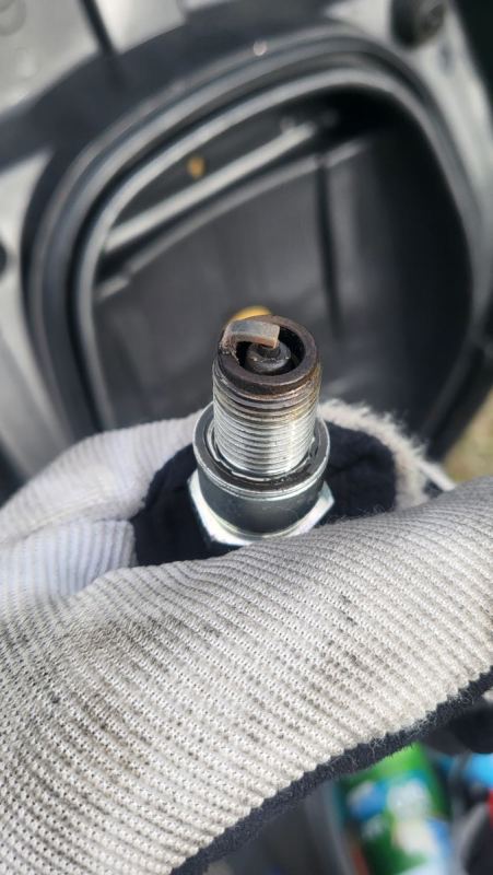

En gicleur je suis déjà à 75. Ma bougie est ok.

J'étais sur d'avoir le bon gicleur.  Surtout que j'ai pas de trou en pointe.
J'étais en 75. J'ai mis un 78. Car j'ai essayé le 80 il y a 3j et c'était la merde. Le scoot avait des big raté.
