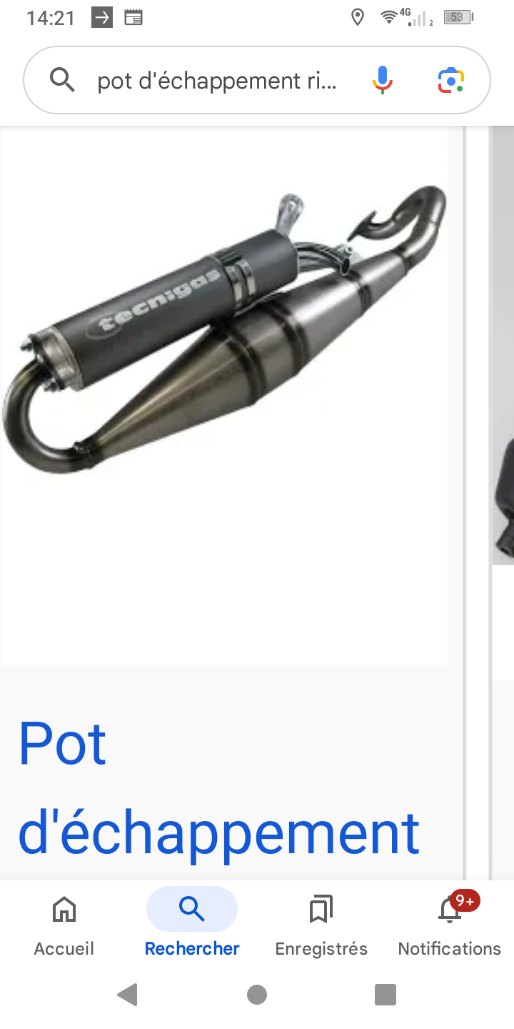

0 dadidou92 Posté(e) le 4 décembre 2024 Auteur Signaler Partager Posté(e) le 4 décembre 2024 Salut c'est plutôt un comme cela je vais regarder s'il est en deux parties en fait j'ai mis un joint rond qui s'écrase et il y a aussi un joint plat donc moi ce que j'aimerais c'est un joint par exemple bien épais tu vois qui absorbe bien Lien vers le commentaire Partager sur d’autres sites More sharing options...

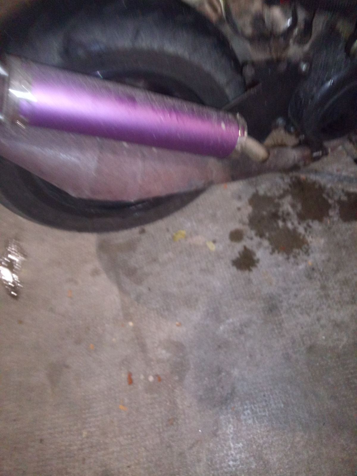

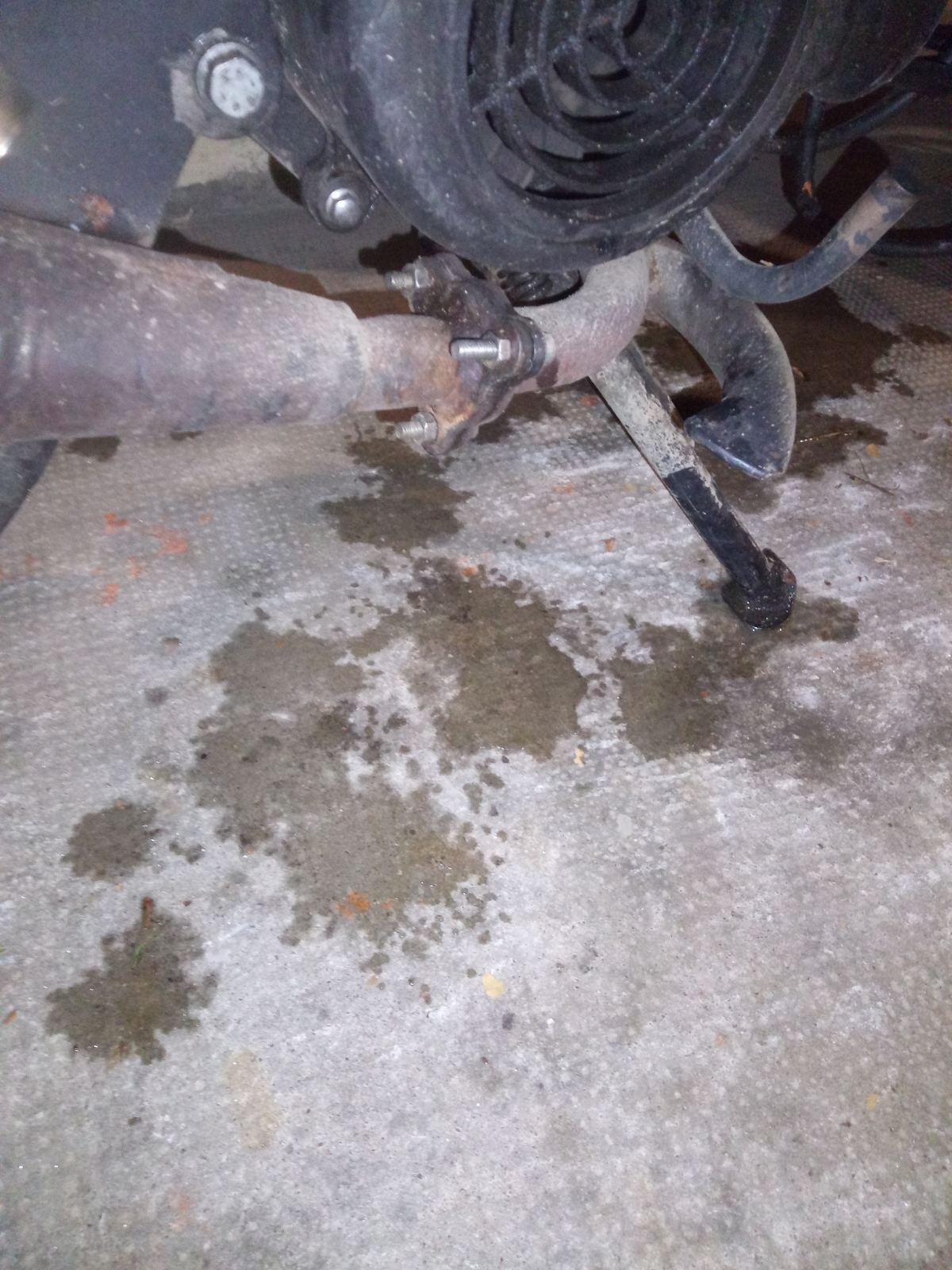

0 dadidou92 Posté(e) le 8 décembre 2024 Auteur Signaler Partager Posté(e) le 8 décembre 2024 Le 04/12/2024 à 13:44, Alain a dit : Ton échappement a un coude démontable? Si oui, il ressemble à ça? Collecteur d'échappement CPI 50 2T | MAXISCOOT C'est un joint rond d'origine. Si tu as des problèmes d'étanchéité, mets un joint rond neuf et un joint plat en supplément. Voici mon pot d'échappement donc il se sépare bien au niveau du coude pour ce qui est du silencieux je l'avais acheté sur un site à part ce qui est bizarre c'est que une fois je l'avais mis il faisait pas du tout de bruit donc je sais pas si j'avais bouché le trou du cylindre en tout cas elle pète ta race quoi il fait du bruit genre pour livraison en journée c'est la merde quoi Je veux dire pour livrer la nuit c'est la merde mais bon j'ai deux scooter je prends l'autre qui est silencieux pour la nuit et celui-là je m'en sers le jour Lien vers le commentaire Partager sur d’autres sites More sharing options...

0 dadidou92 Posté(e) le 10 décembre 2024 Auteur Signaler Partager Posté(e) le 10 décembre 2024 Il y a 4 heures, Alain a dit : Vu que ton coude est démontable, il doit très certainement avoir le renfoncement comme celui du lien de mon premier message. Dans ce cas, il faut un joint rond. Si la fixation n'est pas plate, il faut rajouter un joint plat, ou mieux changer de pot... Tu parles sous le cylindre là au bout du pot d'échappement c'est plat il y a pas tu vois sur le cylindre c'est plat et le pot d'échappement c'est plat ça veut dire que quand tu mets le joint rond si tu parles du joint rond argenté l et ben il se lâche pas dans un trou quoi tu vois il se met dessus c'est pour ça que après ça écrase un peu mais il y a quand même un décalage alors qu'il y a des pots d'échappement ou le joint rond il se lâche dedans comme sur les Kymco et ensuite la jointure du pot avec le coude c'est plat aussi et il y a un joint plat mais qui est vraiment écrasé il est vraiment usé donc je me demande s'il y a pas de bruit qui sort d'ici aussi Lien vers le commentaire Partager sur d’autres sites More sharing options...
