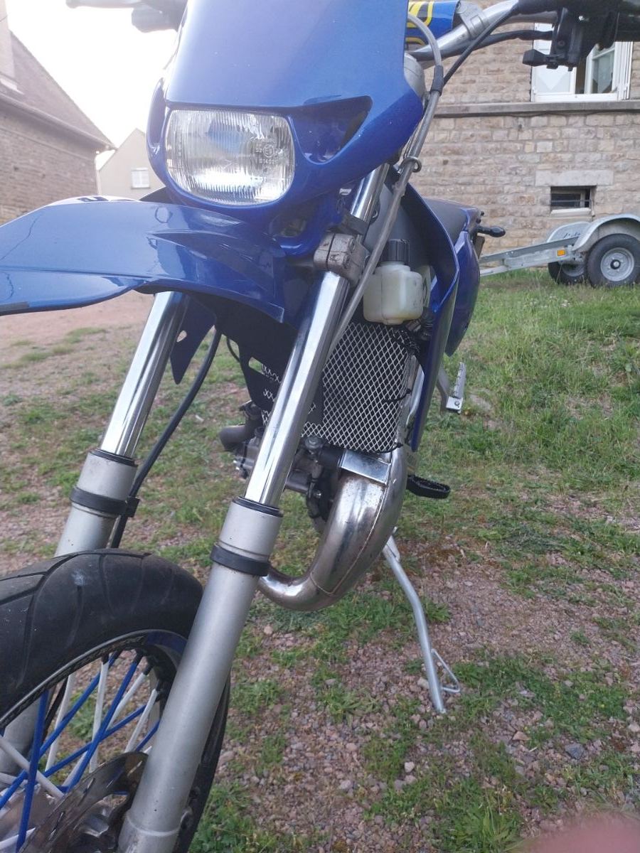

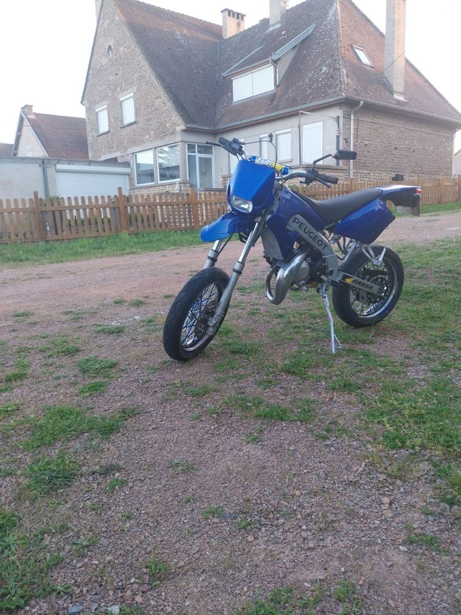

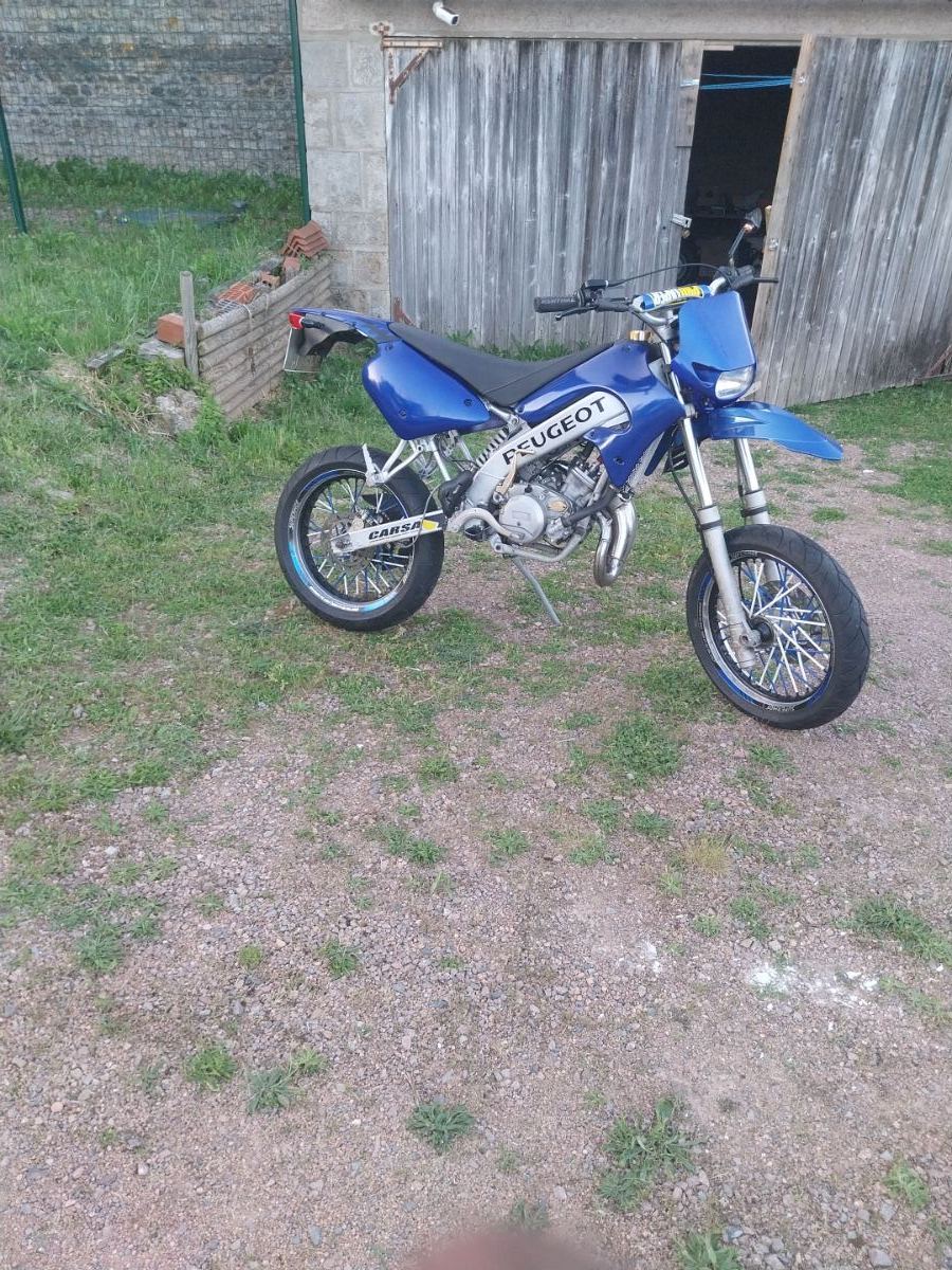

Hrc Posté(e) le 21 avril 2025 Signaler Posté(e) le 21 avril 2025 Salut toute l'équipe. Petite question je me remonte une 50cc en ce moment. Voici ma configuration : Kit 70 metrakit hand made Pot bidalot mxr passage haut boîte à clapets malossi vl17 Allumage origine clavette décalé avec CDI top perf Embrayage mvt sc 5 disques pompe à eau gros débit Stage6 rt J'ai 2 carburateur un tm mikuni 24mm ou un Dell'Orto vhst 24mm. Lequel sera le plus perfo et le mieux pour la petite configuration ? Merci Pour le pot j'ai un fast 70 .un yasuni R3 pro race 3etc mais je préfère un passage haut même si il bridera un peu le kit. Je demande au ancien je fesais parti de l'équipe avant ... @Alain @jimmy@ @fred82000 @Bubulle

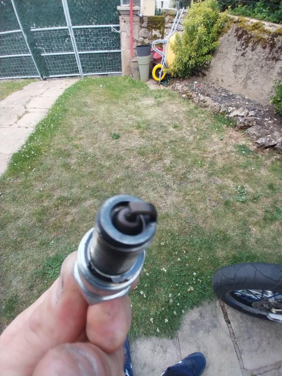

0 Hrc Posté(e) le 30 mai 2025 Auteur Signaler Posté(e) le 30 mai 2025 Il y a 2 heures, jimmy@ a dit : rien que l'indice de la bougie ne donne pas la même couleur d'une br7 à br 9 ou 10 la coloration n'est pas la même. c'est trompeur. teste un 118 , avec un crant au dessut sur l'aiguille apauvrira a bas régime .perso j'ai monté une aiguille un peu plus grosse , histoire que ça reste gerable a bas régime. Je test demain un cran au dessus et gicleur 118 si jamais je vois que ça tourne un peu sec je remettrai le 120. Vaut mieux être riche que pauvre c'est comme tout. Je plaisante Ma vis de richesse est desseré de 2 tours 1/4 je pense que le gicleur principal est un peu gros. En transmission j'ai mis 13x50 pas besoin de changer de rapport tous les 10 secondes. Ça peine pas et ça roule fluide. Si toutefois il me manque de la pointe je claque un pignon de 14 et basta J'ai plus de couple avec le 26 pwk je trouve qu'avec le pot bidalot factory ça comble un peu le trou a mi régime. Le 24vhst marchait bien aussi mais en mi régime c'était coup d'embrayage parfois. Façon de parler Voilà pour aller au taff !!! J'ai pris 4 mois de rétention de permis je roulais trop lentement

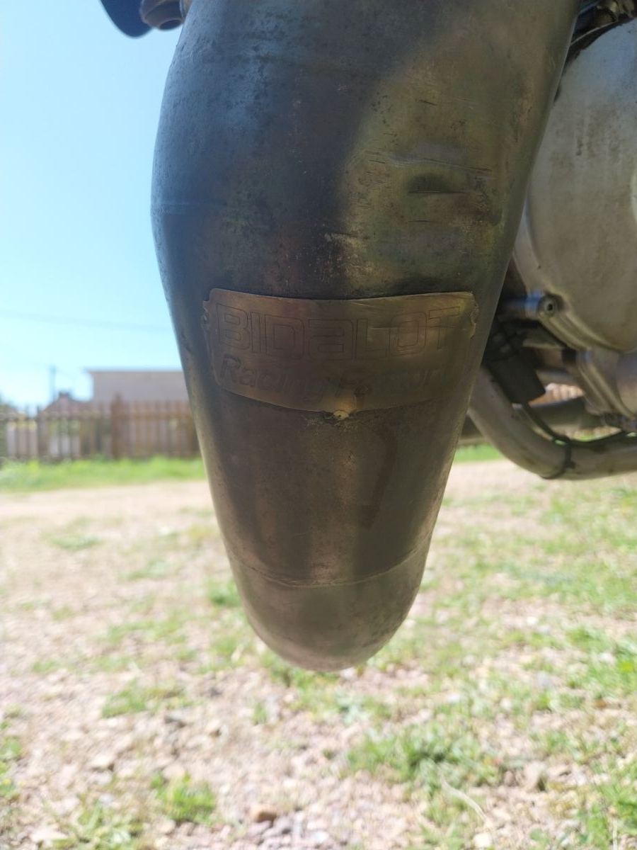

0 Hrc Posté(e) le 31 mai 2025 Auteur Signaler Posté(e) le 31 mai 2025 Je viens de tester je vais remonter mon pot bidalot mxr en gros le factory faut être plus souvent dans les tours ça reste très creux Le 29/05/2025 à 13:23, fred82000 a dit : nous demande pas ce que lon en pense et teste on es pas sur ta moto pour rouler avec et voir comment elle se comporte Je demande juste si je suis dans la bonne tranche de gicleur La moto peine de trop après dans les tours je dit pas le contraire mais la ce n'est pas possible. Je le montrais plus tard avec un meilleur kit @jimmy@ @Bubulle @fred82000 J'ai testé aussi 122 gp ça broute de fond donc j'essaie 118 et clips un cran au dessus en partant du milieu Est ce que cela peut venir aussi d'un trop gros carburateur ? Sinon je remonte le 24 Sinon je remonte le 24 Je n'ai pas de gicleurs pour le vhst j'ai que 112 122 128
0 fred82000 Posté(e) le 1 juin 2025 Signaler Posté(e) le 1 juin 2025 si sa broute a bas ou mit régime ça peut être aussi le gicleur de ralentit de trop gros de peux si a plein régime sais le gicleur principal sur la monter en régime aiguille y joue un peu aussi il te faut faire des test

0 Hrc Posté(e) le 1 juin 2025 Auteur Signaler Posté(e) le 1 juin 2025 Bilan carburateur un peu gros ça fait un boucan bref mais ça roule propre je reçois un 24 pwk dans la semaine ca sera mieux. Clips aiguille au milieu . Gicleur principal 120 . Secondaire 42 vis de richesse 2 tours . Voir 1 3/4. Ça peine moins avec le pot bidalot mxr que le factory.j'ai perdu un haut régime de malade mais bon ça roule mieux J'ai mis 14x50 pour ne pas pousser mon moteur comme un malade ça me permet de me poser vers 90 km/h tranquille. Bilan carburateur un peu gros ça fait un boucan bref mais ça roule propre je reçois un 24 pwk dans la semaine ca sera mieux. Clips aiguille au milieu . Gicleur principal 120 . Secondaire 42 vis de richesse 2 tours . Voir 1 3/4. Ça peine moins avec le pot bidalot mxr que le factory.j'ai perdu un haut régime de malade mais bon ça roule mieux J'ai mis 14x50 pour ne pas pousser mon moteur comme un malade ça me permet de me poser vers 90 km/h tranquille. Couleur chocolat lait Il y a juste si je desaccélére ça ratatouille léger mais je pense que c'est le carburateur qui est gros. Ma bougie est un tout petit peu suée c'est très bien pour moi Étant un ancien membre du forum je fais un retour pour moi c'est normal de l'évolution niveau réglages.

0 Hrc Posté(e) le 4 juin 2025 Auteur Signaler Posté(e) le 4 juin 2025 J'ai une petite question. j'ai acheté un 80 mhr replica. Est ce que je pourrai remettre mon pot bidalot factory ? Mon metrakit hand made 5 transferts fonte sortie oval manque de couple quand j'avais monté le pot . Je pense que le 80 mhr ca peu le faire
