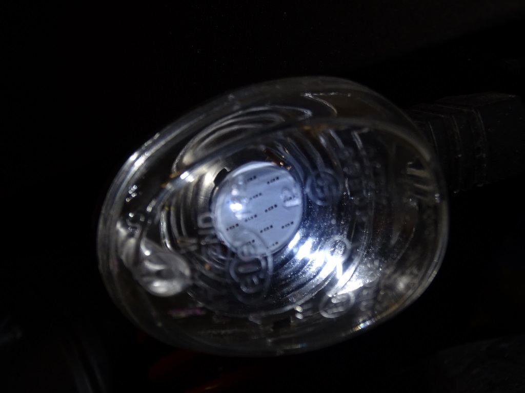

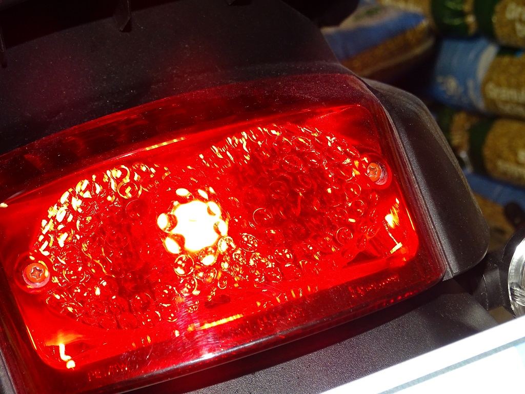

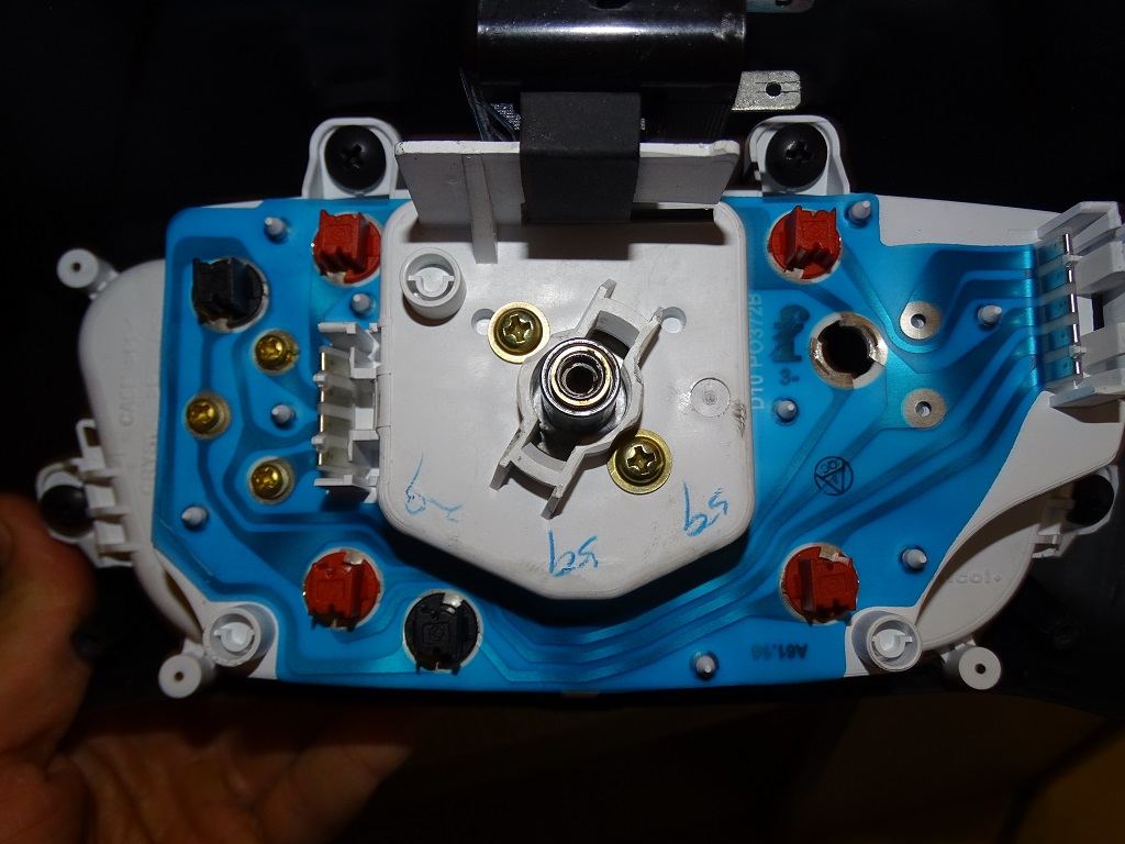

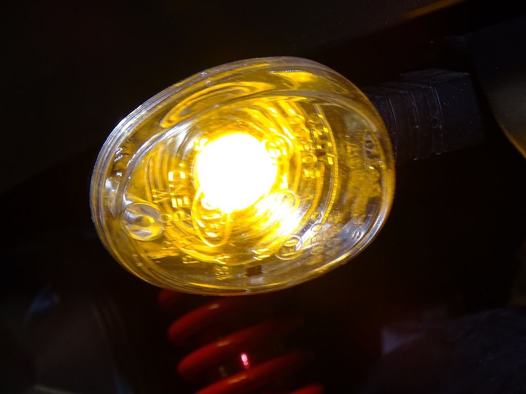

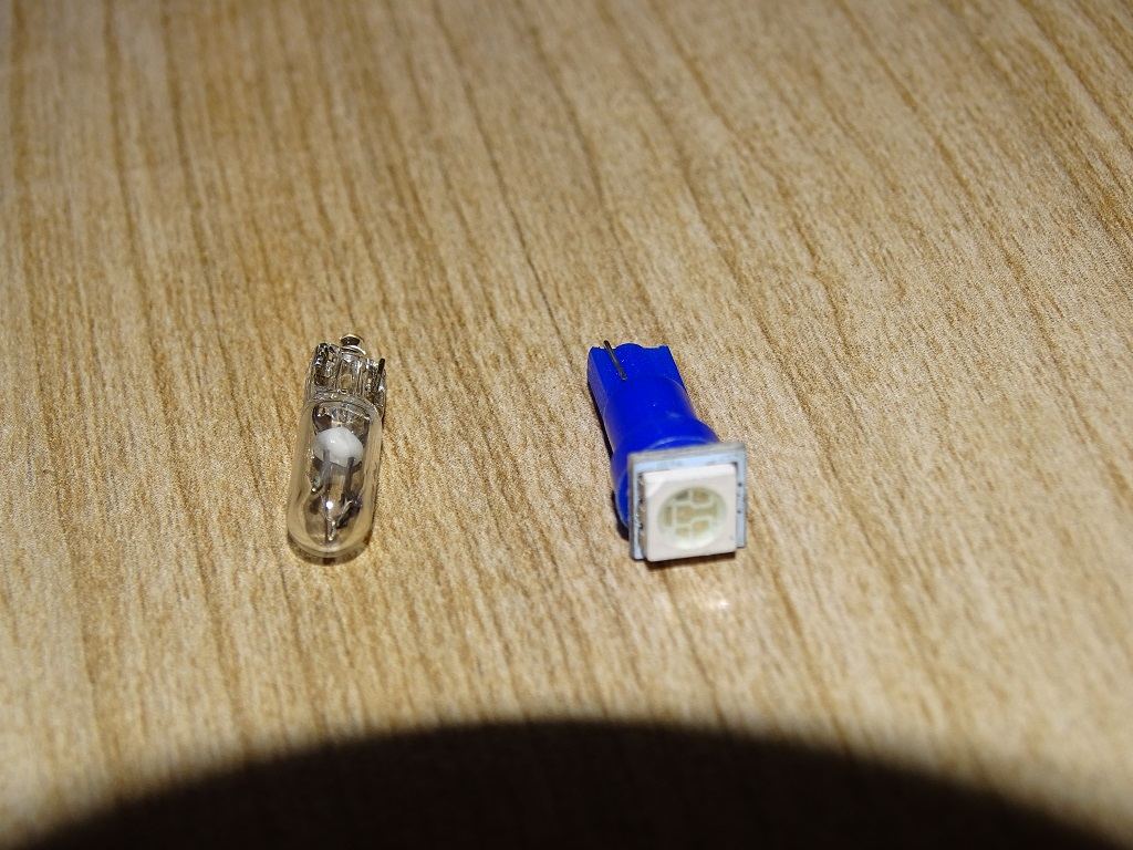

  15. pour les amoureux de la LED comme moi...
    remplacement de toutes les ampoules du scooter par des led de dernière generation ce dimanche... rien à faire
    pour les ref et achat contacter moi en pv je vous fournirai les liens.
    donc pour les led c’est du led chip ( est pas du smd...)
    en photo il y a une ampoule led basique et a coter un led chip...
    consommation du scoot full led ( environ 4 watts + les ampoule avant de 35 watts chacune en filament que je n’est toujours pas remplacer...) 74 watts
    avant passage au led 85 watts
    économie batterie 10 watts en moins

      okok donne nous quelque photo qon voye le resultat sinon moi j'ai comandé sa :
      https://fr.aliexpress.com/item/1PCS-DC-6-80V-12W-800lm-H-L-LED-Motorcycle-Auto-Car-Headlamp-COB-BA20D-Bulb/32633625967.html?spm=2114.13010208.99999999.6.cex0cz&detailNewVersion=&categoryId=200002080
      qui donne sa :
      donc au lieu de bouffer 25W fois 2 ----> 50W
      je devrai consommer 2 fois 12W----> 24W
      soit une économie de 26W
      vidéo
