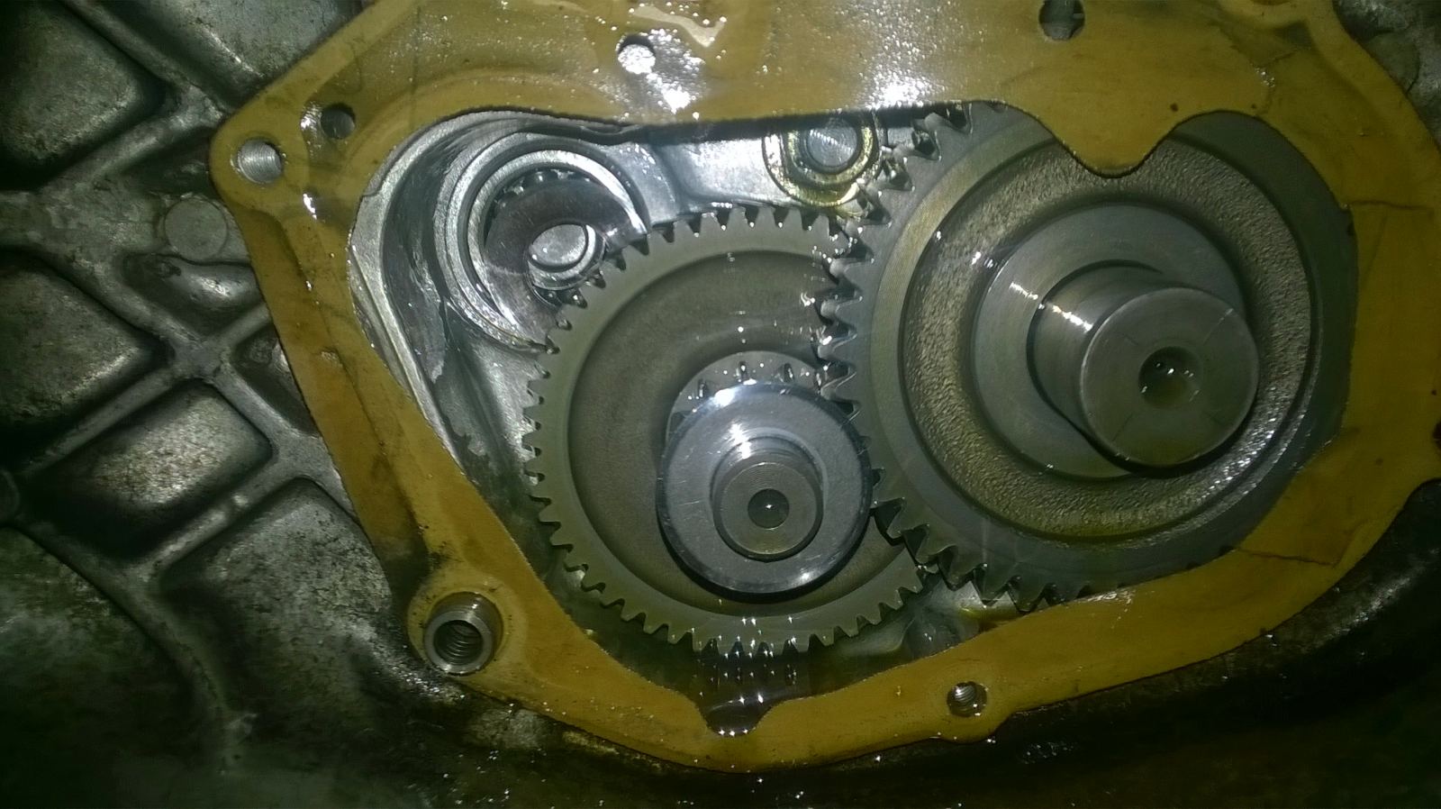

  10. Salut tu ne peut pas avoir un primaire déjà pressé a moins que tu l'ai eu d'occase! dans se cas compte les dents du pignon secondaire sur l'axe primaire.

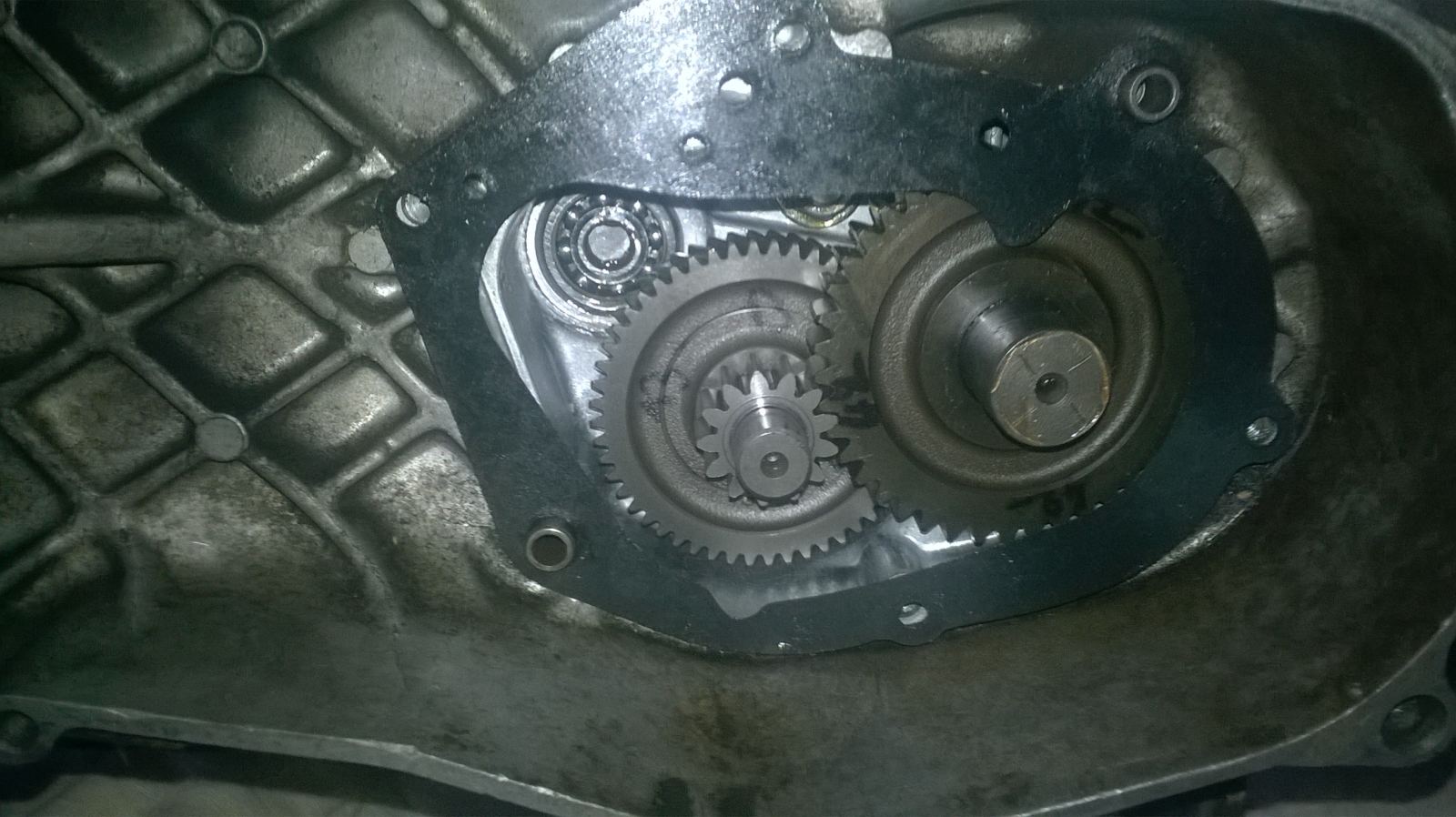

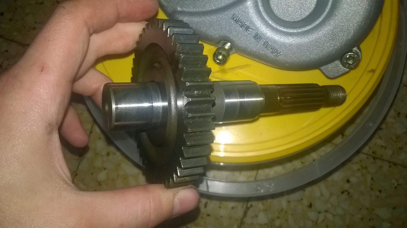

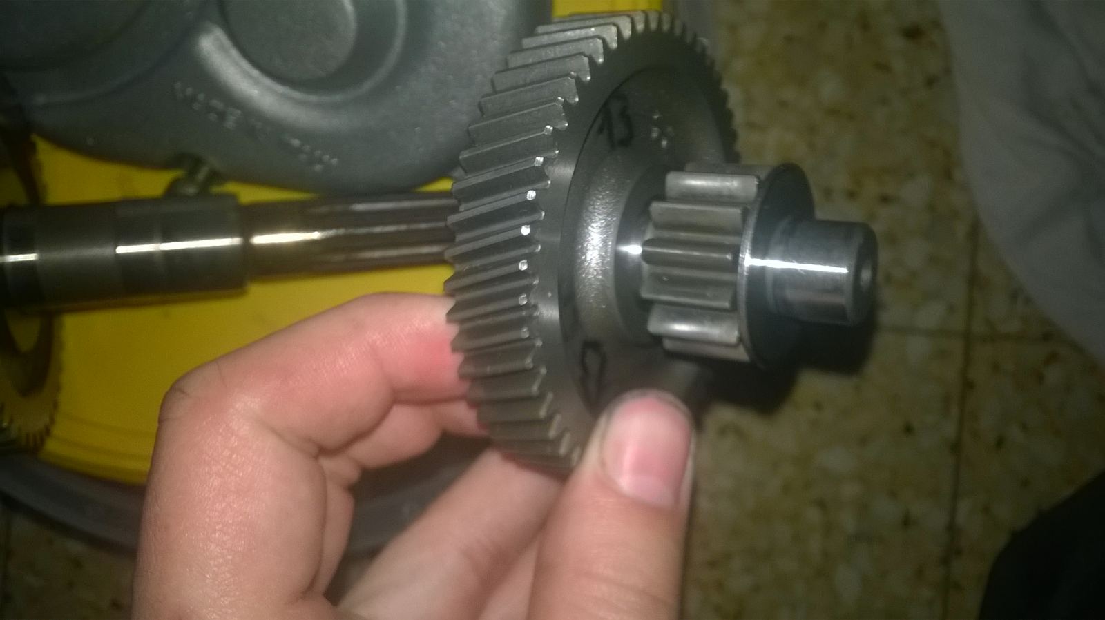

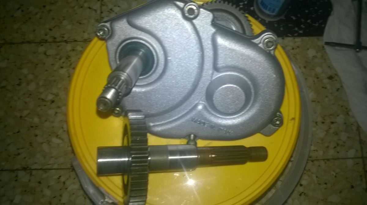

  17. As tu démonté une transmission pour voir comment c'était constitué? Sinon vite fait Arbre d'embrayage = une partie de cette transmission primaire avec une dentelure hélicoïdale 1 pignion intermédiaire = sur cette axe 2 "pignion" un qui fait partie de la primaire (dentelure hélicoïdale) et un autre pignion qui fait partie de la secondaire. (dentelure droite). Arbre de roue arrière = pignion secondaire simple (dentelure droite).
