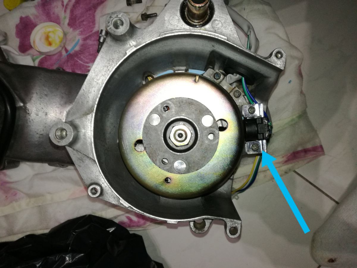

  15. J'ai un neos c'est le même que ovetto de 2005 et c'est un 12 bobine.. Le tiens est de quelle année ? As tu bien mis cette pièce ? Si il est trop coller à la cloche ca frotte et si pas assez il ne t envoie pas le jus au fils. Si il n'est pas hs remet l ancien régulateur de tension et vérifie que ton fusible n'a pas claqué.
