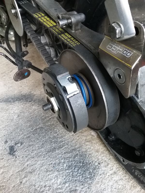

    Pour le correcteur il est complet mhr. Mais plus long que les peugeots. Je pense d'après moi possedant un correcteur d128mm de piaggio zip avant 98 même longueur. Donc peugeot piaggio Et celui de 134mm piaggio nrg ils sont plus long. Il faut plutot un 134mm avant 97 de piaggio Et pour le correcteur de 128mm de piaggio. Je n'ai j'amais trouvé la bonne courroie.
  3. Msb
    scooter peugeot Mhr overrange sur peugeot

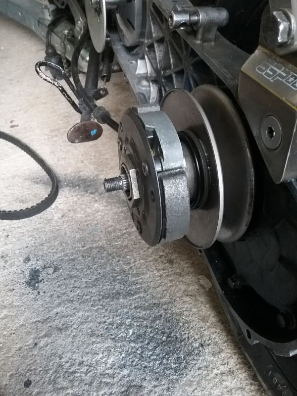

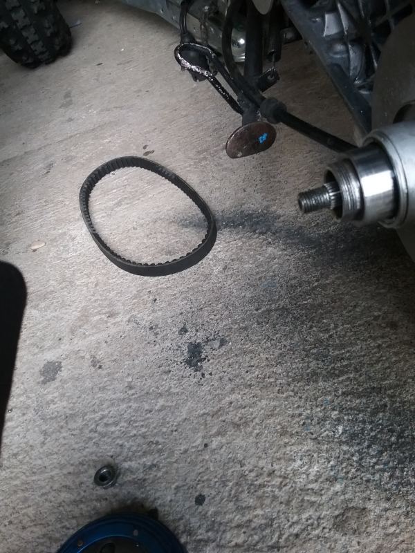

    Je ne peux pas envoyer de mp a alan c'est bloqué.... diametre origine peugeot. Le correcteur en lui même est plus long! Je sais pas comment faire. Mais la tof du polini sur ludix il dois avoir le même problème que moi c'est sur,!!!
  4. Msb
    J'ai essayé de calé avec des rondelles ca fonctionne pas! Le correcteur serre contre ma porte de transmission et même en mettant une cale derriere le correcteur ne tourne plus du tout a chaque fois! J'ai casi tous essayé ! Le correcteur en lui même est plus long que la photo 2 et 3. Je suis trop degouté plus je serre ma cloche plus ca appui mon correcteur contre la porte de transmission si je serre fort je pense quel vas eclaté. Il ne tourne pas! Les correcteurs mhr de piaggio serais til plus long qun origine de piaggio? Et lui sur un ludix comment a til fais? Si tu pouvais demander a alain sa serais sympa jimmy
  5. Msb
    Ok des rondelles vont pas user mon arbres et mes cagnures par contre?
  6. Msb
    Ok merci jimmy et ça va me laisser un peu de jeux entre la cloche et le correcteur? En gros ca fais comme ci je rallongais la cloche d'embrayage au nivea des cagnures?
  7. Msb
    Donc faut que place a l'interieur du correcteur entre la cloche et le correcteur?
  8. Msb
    Salut jimmy,quand je serre ma cloche embrayage mon correcteur ne tourne plus! Que dois je faire stp
  9. Msb
    bonjour à tous, voilà j'ai acheté un correcteur de couple mhr overrange de piaggio nrg en d134mm.contrairement a celui d'origine de peugeot il viens plus loin sur l'arbre de transmission. Ma question est: est ce que ca gene son fonctionnement? Niveau cloche d'embrayage etc... d'après vous ? 1 correcteur mhr piaggio d134mm 2 correcteur origine peugeot d118mm 3 correcteur typhoon d 128mm Merci pour vos réponse
