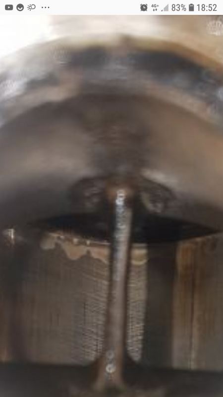

  12. Cette bécane tu l'as eu neuve ou d'occasion ? Le vilebrequin c'est origine ? Elle as combien de kilomètres cette machine ?
  13. Au fond derrière la barrette il manque du revêtement sur le haut du cylindre Et la grande trace noir a droite de l'ombre.
  14. Salut ce cylindre n'as pas 100 km sinon il y a un réel soucis, pour le joint de culasse pas de soucis a priori pour être sûr contrôle le niveau de ldr.
