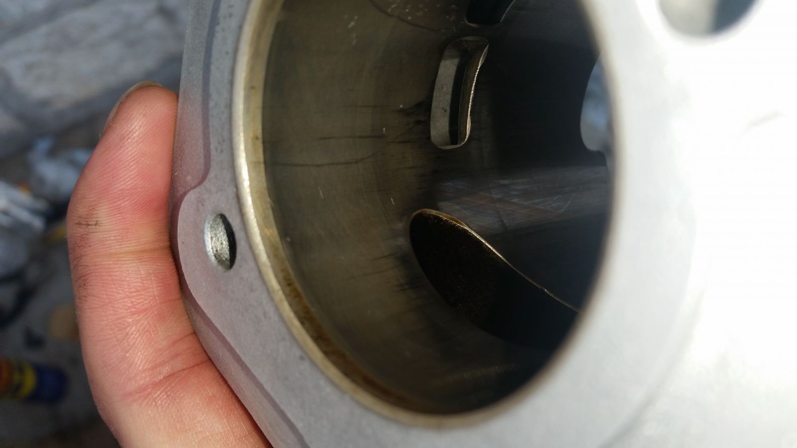

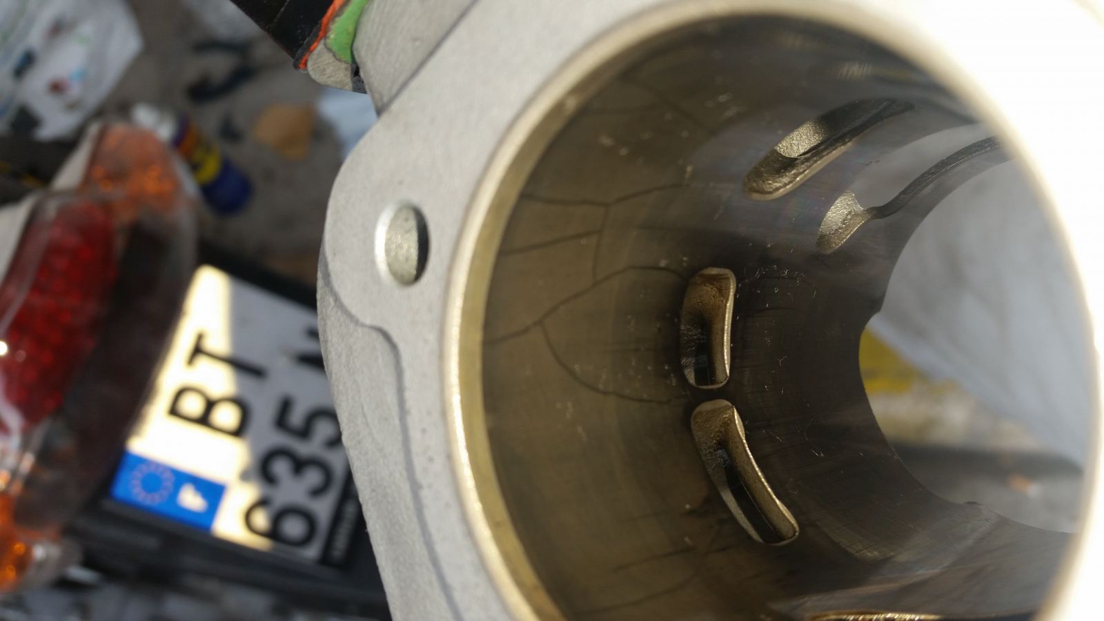

  1. Mais vue que j'ai un kit alu la température de la culasse et de 70 donc ça devrais tenir u que la patte à joint supporte jusqu'à 250
  2. Ca m'avais l'air assez liquide pour de la patte a joints. Je sais que ca tiens pas la patte a joints mais c'est matt et Tom qui m'ont dit que sa allé le faire. Avant je montais les joints sans patte a joint et ca toujours fuit au bout de 400 bornes. En gros ca fait 6 mois que je galère et je suis sans arrêt en train de faire mes joints cylindre

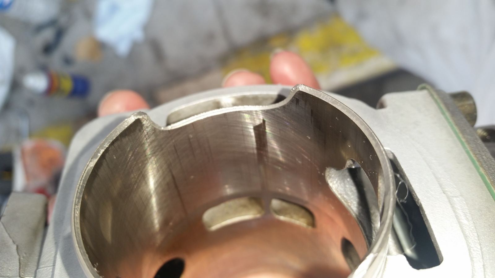

  3. Que pensez vous de mon cylindre?

      Je sais pas une fois j'ai serrer un écru de goujons et ça casser net à raz du bas moteur.  Ça m'a coûter un bas moteur Pck en essayant de retirer cette mèrde j'ai nique le plan de join.
      Résine de blocage de merde
    3. mat881
      mat881
      Je pense pas que les goujons changent quelque chose
    4. Leesion
      Leesion
      Oui j'ai peux être un blocage . Jose peut être pas serrer asser fort.
      Le truc qui est bizarre c'est que les 2 goujon coter échappement qui sont plein de gras. Je précise que j'ai pas de joint brûlé!
  4. C'est ce que j'ai fait. J'ai mis a l'embase une cale de squich a 0.40 + patte a joint recto verso sur la cale. Pour la culasse j'ai fait comme la dernière fois joint de culasse + patte a joint recto verso Le truc que je ne comprends pas c'est que quand il y a une fuite à l'embase le joint en carton Cole au cylindre normalement. Et puis j'ai rien qui a coulé au niveau du carter
  5. Mais c'est bizarre que le gras remonte jusqu'aux écrous
  6. On remarque bien que les goujons coté admission ne sont pas plein de gras. voilà le joint d'embase, c'est gras mais ca pas fuit au niveau du carter bizarrement. état bizarre de mon cylindre : écaillé. Ce ne sont pas des rayures. Par contre la ça chauffé un peu et ça m'a l'aire coté où il y a l'ergot du segment. On ne sent rien au doigt par contre et ça fait 1000 km que j'avais déjà cette rayures Piston et culasse tout propre pour faire des nouvelles aventures. Merci au belgom Plastiques nettoyée. Pourtant la culasse était collé au cylindre grâce a la patte a joint
  7. Salut a tous Tout d'abord je vais publier mon article en 3 fois car il y aura 20 photos. Le but est de comprendre pourquoi du gras noir sort de des écrous de mes goujons de culasse (ici ce sera les deux a la sortie d'échappement) voilà comment j'ai calé mon scooter pour pas trop galérer. Ici je viens de retirer les écrous. La je lève tout le cylindre avec la culasse et je vois du noir sur 2 goujons alors qu'ils sont bien serré. De l'autre coté Ca ne peut pas fuir de la culasse car elle est collée au cylindre a cause de la patte a joint. Cylindre retourné Les 2 goujons avec du gras. CE N'EST PAS FINI

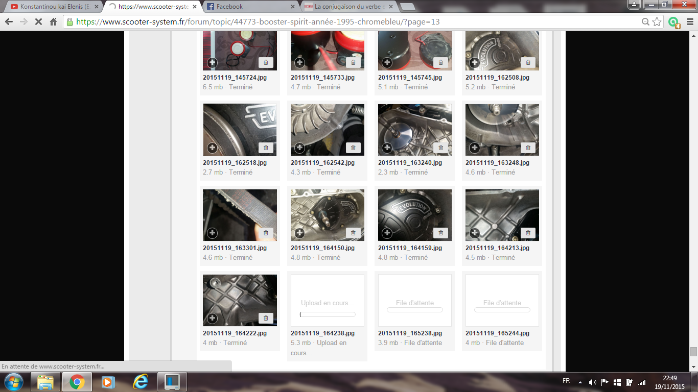

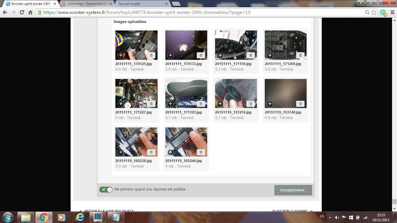

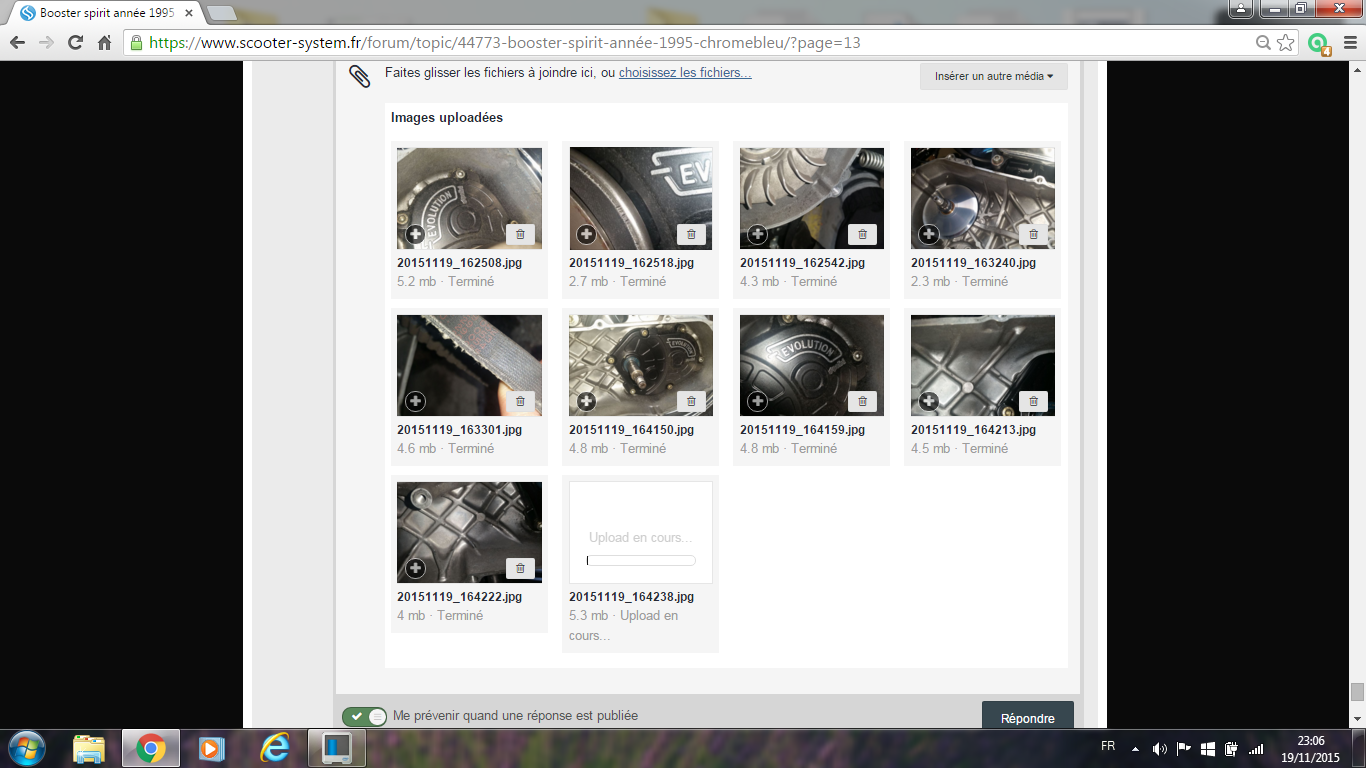

  14. J'ai souvent des blocages quand je suis sur le forum tuning.
    Ma 14eme photo veut pas et du coup je peux pas publier car ça me dit que je n'ai pas fini d'upload.
    C'est embêtant ca a chaque fois je dois recommencé.
    564e457e2c8b6_scootersystemproblme.thumb
    1. Leesion
      Leesion
      J'ai mis que 10 photos , C'est très embêtant 564e491a2939d_scootersystemproblme2.thum
      La ça bloqué a enregistrement. J'arrête sinon je vais jeter mon ordinateur par la fenêtre.564e4fce12ca3_scootersystemproblme3.thum
    2. Eroan
      Eroan
      Ah mince :/
      Et si tu publies les photos en plusieurs fois ?
    3. Leesion
      Leesion
      Oui j'ai publié en plusieurs fois donc ça marché  finalement
      Le truc qui est bête c'est qu'on ne peut pas supprimer le photos qui ne sont pas encore publié et qui bloque. Donc on ne peut pas publier l'article . Il faut donc recommencer.

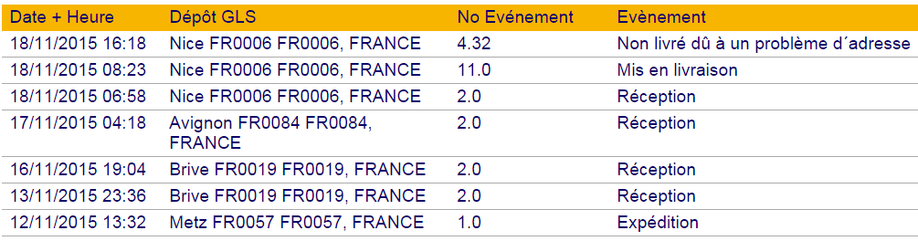

  18. Depuis 1 semaine j'attends un colis de chez maxiscoot.
    Aujourd'hui ça me dit qu'il y a un problème d'adresse alors que ca fait des années que tous les mois je commande a la même adresse.
    J'appel gls la voix automatique me met en attente et ca raccroche. 3 fois ils m'ont raccroché sans que j'ai une personne en ligne.
    J'ai appelé 3 fois pendant 10 min.
    Sur le site c'est écrit 08 99 70 31 00
    (1,35 € / call & 0,34 €/mn)
    Mais quand j'appel ca me dit qu'après le bip sonore Je suis taxé (1,35 € / call & 0,80 €/mn)
    En gros je paye 25 euro pour ne pas avoir de réponse.
    Merci
    1. Afficher les commentaires précedents  19 en plus
    2. krisdu14
      krisdu14
      moi avec gls j’ai pas de souci je conné bien le livreur il mapelle toujours 5 minute avent d'arriver et si je suis pas chez moi il le passe a la mamie a coter de chez moi ou defoit on ce rejoins a la ville da coter . mai aprer je pense que sa depent ou t'habite parc que quand jeté en seine et marne ceté mort le livreur gls ne venet jamais sonné rien. par conte avec ups ces mort il vienne jamais chez moi il mette un papier dans la boîte au lettre en disent que jeté pas la alors que si et que le colis et en relai colis
    3. GhostTugaStyle
      GhostTugaStyle
      Moi pareil, le chauffeur je le connais depuis le temps, il mets du temps à venir (livraison 15h/voir 16h) mais aucun problème, il monte directement à l’étage de mon immeuble et me le laisse.
      Après ils ont un entrepôt pas de loin de chez moi au pire, je vais chercher les colis directement comme je fais avec TNT.
      Après dit toi que MXS n'a rien à voir avec ton problème, ils t'on envoyé le colis, c'est la responsabilité de GLS mais je suis sûr que si tu demandes MXS t'enverra un nouveau produit.
    4. tomMpower
      tomMpower
      Bah justement j'appellerai mxs c'est bien eux qui sollicite gls ...
