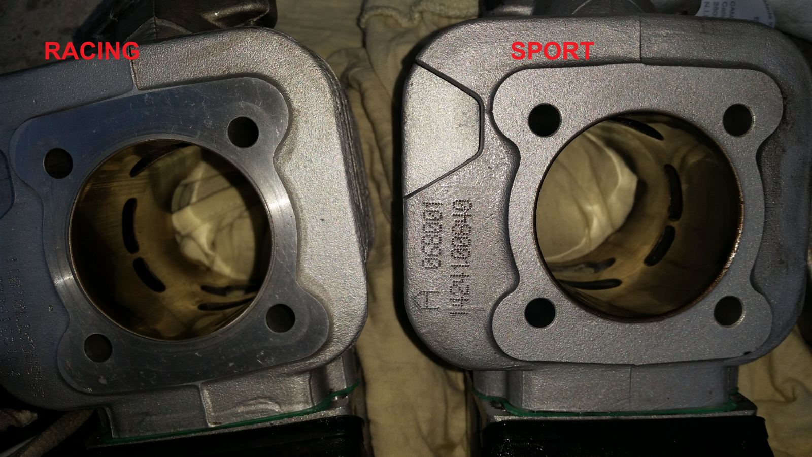

  22. Quelqu'un a déjà eu ce cylindre. Furytech RS10 gt. 70cc booster base athena sauf culasse?
    Joint torique et à moins de 100 euro?
    Perle rare?
    https://www.altecracing.com/scooter/moteur/cylindres/cylindre-culasse-d7-7.html

    2. Leesion
      Leesion
      J'en veux un avec joint torique en fait c'est pour ca

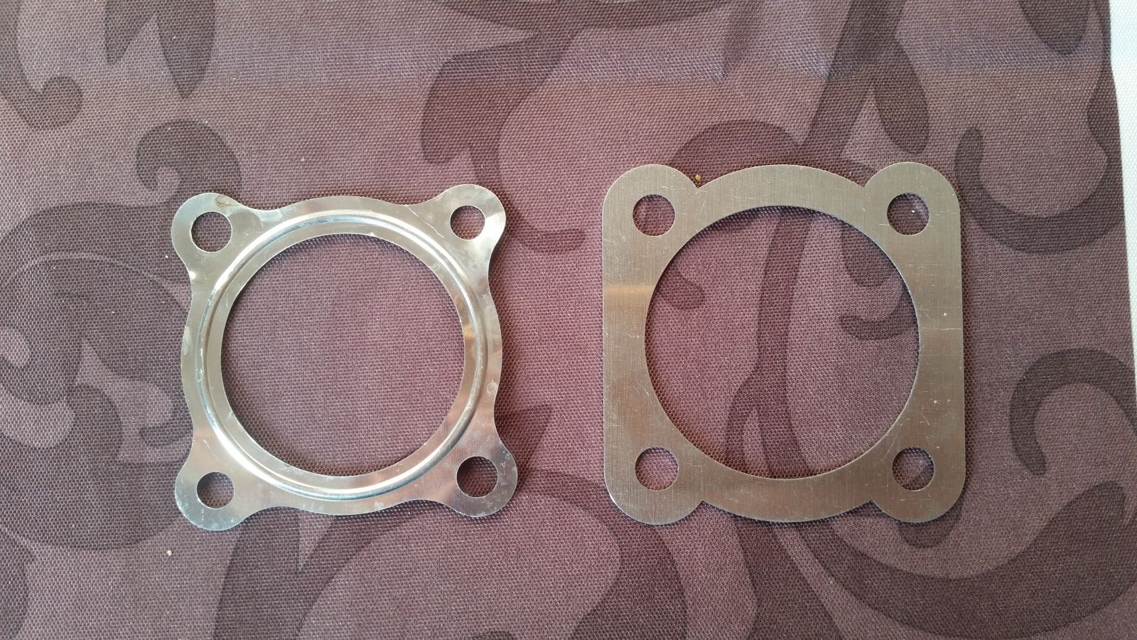

    4. Leesion
      Leesion
      Quand on voit le joint qui est déjà plat avant détre monté je comprends pas comment il pourrait s'ecraser
      de plus avoir une surface pour le joint de culasse non poli c'est pas top. Je vous montre des photos
      Je vous montre les joint après
      20150127_165800.thumb.jpg.b2c0e830d58a71
      J'ai mis un joint d'origine (gauche) que vous pouvez comparé avec celui du sport (droite)

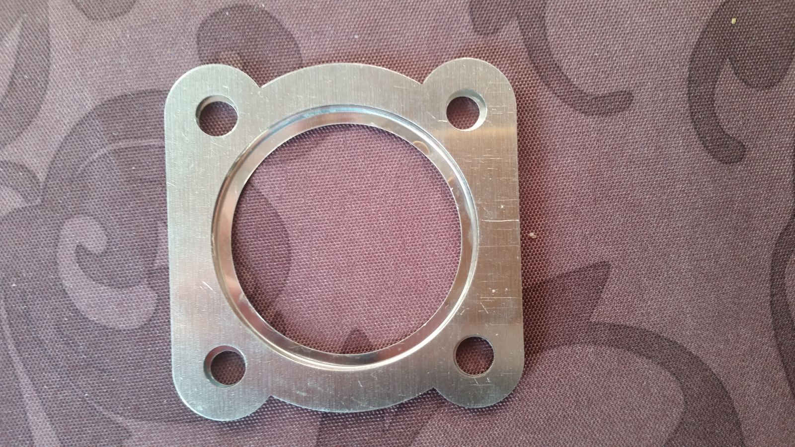

      Le problème des joints plat c'est que le couple de sérrage est encore plus fort pour pouvoir écrasé se type de joint .
      Imaginé maintenant avec un joint torique . Pas besoin de
      sérré comme un dingue (suffisament quand même).
      20151215_142456.thumb.jpg.d66f5aa804f460
      photo pour faire comprendre d'avance que je peux pas mettre le joint d'origine sur un kit 70
