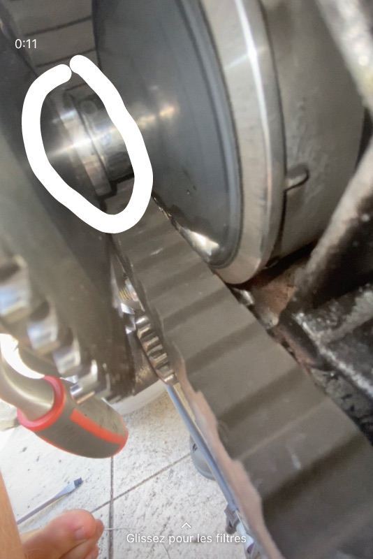

Il faut que tu retires le canon de ton variateur. La bride, c'est l espèce de rondelle de diamètre supérieur, au bout du canon: Il faut que tu achètes un canon droit de ce style pour le remplacer: https://www.maxiscoot.com/fr/produit/canon-variateur-naraku-racing-aprilia-sr-50-piaggio-nrg-typhoon-50cc-2-temps-e4-120557 -

Je ne connais pas bien les modèles à injection, quelqu'un t aideras probablement mieux que moi. Tu devrais pouvoir au moins débrider ton variateur. En principe, y a une rondelle devant qui l empêche de s ouvrir au maximum. Si elle est soudée au canon, il faut racheter un nouveau canon sans la bride. -
