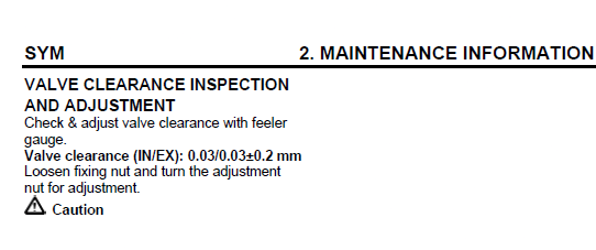

Généralement, il retourne dans la boîte à air, ou dans un filtre sur les SYM, sinon tu peux le laisser pendre dans un coin. Pour le jeu aux soupapes d'après le manuel d'atelier Peugeot que j'ai, c'est 0,10 sur ce moteur, d'après le manuel kymco j'ai 0,08 et selon le manuel SYM j'ai 0,03 donc je suis plutôt confus sur ces différentes valeurs... -

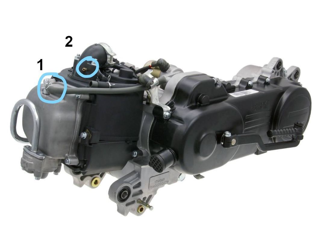

En 1 c'est le reniflard de vapeur d'huile de couvre culasse, il retourne dans la boîte à air, il ne faut pas le boucher. 2 prise de dépression pour l'anti-pollution ou le robinet d'essence à boucher si pas utilisé dans ta configuration -

Salut, Sur ta couvre culasse c'est un reniflard pour recirculer les vapeurs d'huile, c'est généralement relié à la boîte à air ou à un canister relié lui-même à la pipe d'admission. Sur ta pipe d'admission, tu as des prises soit pour ce système, soit pour le système anti-pollution (pulsair/pair..) et une pour le robinet d'essence à dépression. Après les configurations dépendant des marques et des modèles. -
