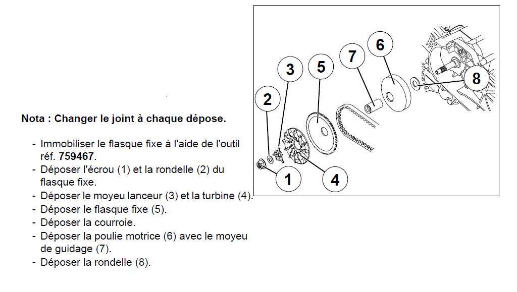

Pour le joint de transmission normalement il faut le remplacer à chaque dépose, le mien s'était déchiré car collé au démontage et le scoot était neuf, je te conseille d'en commander un et de le passer à l'huile avant de le poser. Obligatoire non le serrage au couple, je dirait que c'est une sécurité quand t'es pas habitué à serrer "à l'expérience". Perso je serre toujours ce qui est lié aux roues au couple. Regarde bien des tutos pour le remplacement des engrenages et ça devrais bien se passer, je me suis lancé là dedans alors que je ne connaissait rien à la mécanique ça été un bon tremplin -

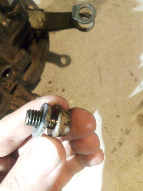

Avec le temps les joints sèches et finissent par fuir, t'a vérifié aussi le joint spi coté roue ? Si ce n'est pas les joints spi ni les vis de vidange et de remplissage c'est ton joint de carter et là t'es bon pour le démonter. De base il y a une rondelle sur la vis de vidange, mais pas sur celle de remplissage, vérifie le serrage à 10Nm -

Regarde si l'huile ne dégueule pas dans ton carter de transmission voir si ce n'est pas le joint spi d'arbre primaire, regarde également celui coté roue, si les deux sont ok c'est que c'est le joint de carter. Ton manuel est peut-être généraliste pour plusieurs scoot, généralement quand t'es en face du carter de transmission sur la droite c'est marqué la contenance de ton carter de transmission. Sinon tu mets le scooter sur un endroit plat et tu rempli à la seringue et quand ça dégueule c'est que le niveau d'huile est bon. Normalement quand la vis de purge est ouverte il doit être au niveau de celle ci. -

Salut, ce trou n'est relié à rien normalement ça ne doit pas pisser par là, faut vérifier dans un premier temps si tes vis de vidange sont bien serrés, si c'est le cas c'est sûrement le joint de carter de transmission, vérifie aussi l'états des joints spi pour trouver d'où vient précisément le suintement -

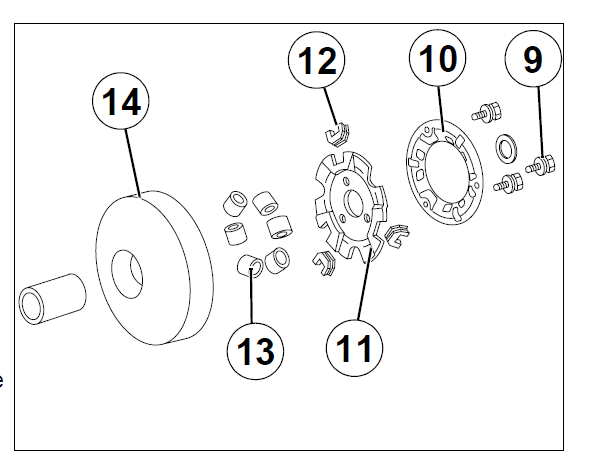

C'est les petit cylindres dans la joue mobile, le 13 sur le deuxième schéma, vérifie que t'a tout remonté dans le bon ordre -
scooter chinois Mon scooter ne roule plus même avec courroi neuve
Kaga a répondu à un(e) sujet de Totosrk77 dans Diagnostic de panne
Là ou il y a la courroie, tu démarres le scoot et après tu retires le carter en faisant gaffe à pas te mettre les doigts dans les dents du variateur sinon ça va te faire tout drôle. Et après tu regarde où sa pèche. Ta peut-être mal remonté un truc. T'a vérifié la compatibilité de la courroie en taille avec ton scoot ? De mémoire c'est 669 18 30 sur vclick -
