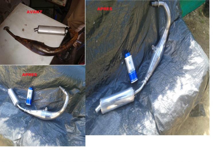

Bubulle Posté(e) le 11 juin 2013 Auteur Signaler Posté(e) le 11 juin 2013 Toi? Tu vas avoir le courage de polir ton pot? :ninja: Je vois que tu n'as pas lu le projet en entier toi ^^ J'ai déjà poli mon ancien yasuni et aussi mon métrakit rk réplica que voici: Je n'en suis pas à mon coup d'essai donc ;) Puis je m'amuse à polir mon carter aussi, le levier de frein arrière qui est en cours de polissage etc etc :) 1
Pauly Posté(e) le 11 juin 2013 Signaler Posté(e) le 11 juin 2013 À vrai dire j'ai pas eu la foi de le lire en entier non, mais je te taquinais hein, tant mieux si t'as la possibilité de faire ça !
Bubulle Posté(e) le 11 juin 2013 Auteur Signaler Posté(e) le 11 juin 2013 À vrai dire j'ai pas eu la foi de le lire en entier non, mais je te taquinais hein, tant mieux si t'as la possibilité de faire ça ! Ton topic non plus de toutes façons :ninja: Bah je récupère du papier du lycée ( du p100 il y a que ça ^^ ) + un pote qui bosse en carrosserie qui m'en rammène énormément de papier des tous les grains possibles donc après il me suffit d'un peu de belgum et de beaucoup de patience et ça roule :) D'autant plus que je ne vais pas hésiter pour le coup vu que le scr corse rl 70cc est livré non verni je peux être sur qu'il va continuer à rouiller si je ne le polis pas
