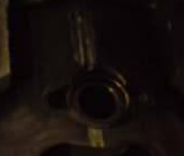

Pasternak Posté(e) le 27 juillet 2012 Signaler Posté(e) le 27 juillet 2012 Perso peu importe ce que certains disent la dessus car c'est pas 5 ou 6 kit serré sur un forum qui vont faire coulé les pros qui en montent depuis 10ans sans avoir plus de retour que d'autre marque de cylindres adaptable. C'est bien ça le problème, les gens se prennent pour des pros, voire mieux encore, alors qu'il n'ont jamais faits d'études méca, donc au final, on obtiens ça... 1
Rotor Posté(e) le 27 juillet 2012 Signaler Posté(e) le 27 juillet 2012 C'est bien ça le problème, les gens se prennent pour des pros, voire mieux encore, alors qu'il n'ont jamais faits d'études méca, donc au final, on obtiens ça... Le pire c'est que la c'est le circlips qui s'est barré alors que l'emplacement est niquel, on le vois encore dans le piston , la c'est soit des clips foireux (ce qui est rare) ou un mauvais montage. Je serais curieux de savoir le nombre de km effectué durant les 4mois.
Pasternak Posté(e) le 27 juillet 2012 Signaler Posté(e) le 27 juillet 2012 (modifié) Le pire c'est que la c'est le circlips qui s'est barré alors les gorges sur le piston sont niquel , on le voit dans la rayure du piston photo 2, la c'est soit des clips foireux (ce qui est rare) ou un mauvais montage. J'ai louché sur la photo, je crois bien que tu as raison, la rayure est bel et bien placé au logement de l'axe, et c'est gros pour une rayure, et profond... En plus, lors d'un serrage, c'est bien rare qu'il n'y ai qu'une zone ou il y a un échange de matière, là c'est régulier en plus. Bref... Voilà plus que probablement la cause du serrage. Modifié le 27 juillet 2012 par Pasternak
