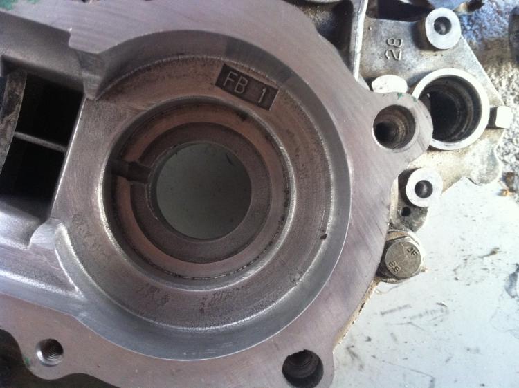

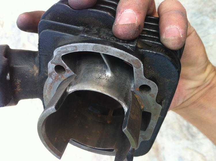

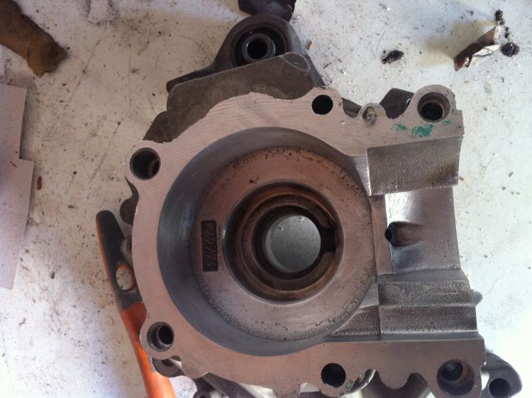

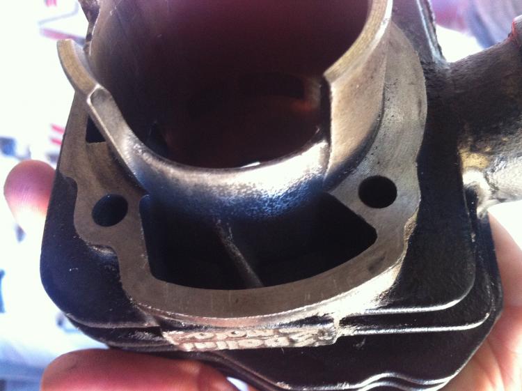

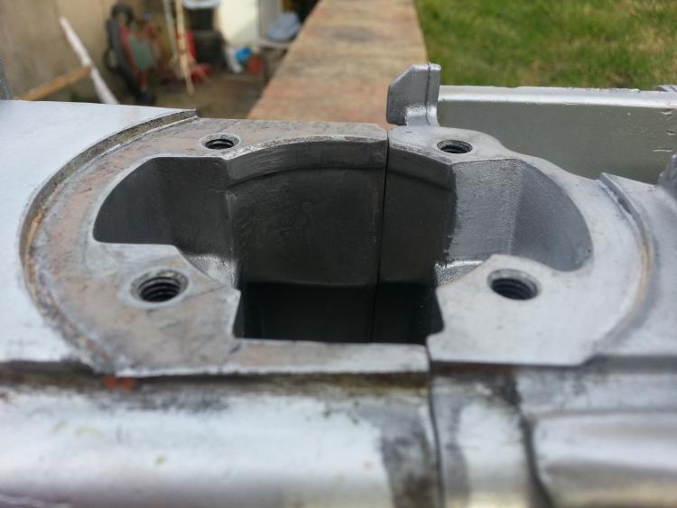

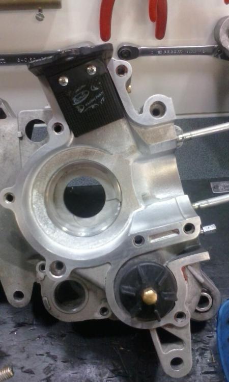

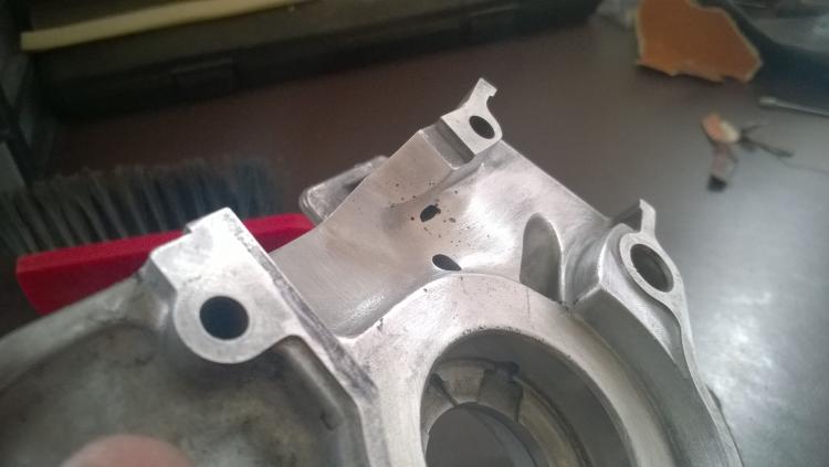

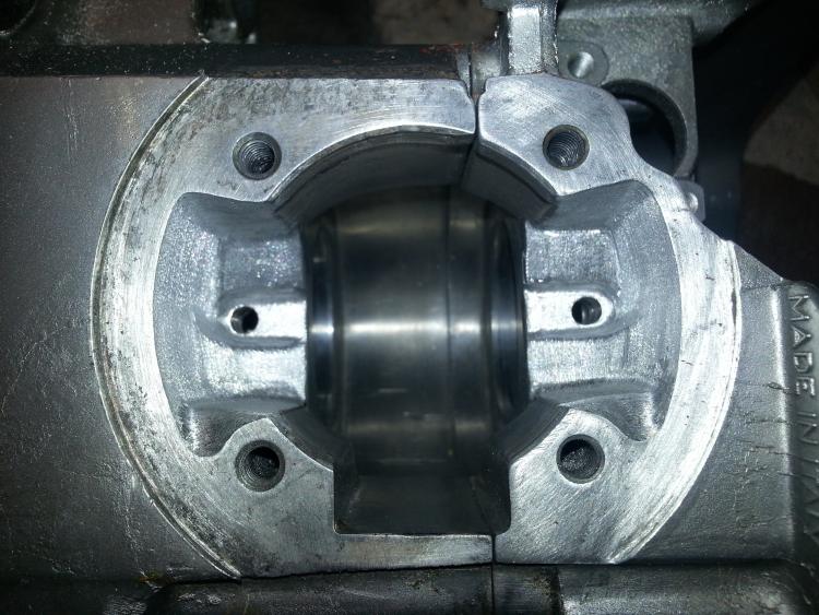

Bon voilà une petite participation avec un demi (ou on devrai dire quart  :lol: ) carter de nitro. C'est encore en ébauche donc pas de crises cardiaques s'il vous plaît, mais ça commence à ressembler à quelque chose :)
post-18050-0-85859700-1408121659_thumb.j
post-18050-0-68224300-1408121725_thumb.j
EDIT : Les petits points noirs sur les carters sont des bulles d'air dans les carters Minarelli H. Absolument TOUT est réalisé à la main, même le passage du pied du cylindre :)
Modifié par Rolex
Les bulles d'air ils les ont pas tous... tu as du tomber sur une serie "light" ^^
Pour le reste tu n'as plus qu'a reboucher la dentelle avec un bon epoxy par l'extérieur (si c'est pas déjà fait) et le tour est joué.
pour du fait 100% a la pogne ca a pas l'air mal. Seule chose qui m'inquieterais c'est le passage du pied de cylindre. Personnellement je fais soustraiter cette opération par un spécialiste, qui fait ca a la fraiseuse en me laissant un jeu fonctionnel précis adapté a ce qui rentre dedans
Sauf que c'est pas moi qui décide, sinon ça aurai été fait comme ça..... Il reste encore pas mal de boulot sur ce carter, mais là j'me fais une pause  ^^
Posté(e) (modifié)
Oui et même que quand qu'on décide pas, après on vient pleurer et quand qu'on nous écoute qu'on nous dit : Ah oui tu avais raison ^_^
Mais bon là rien de bien méchant j'essaie d'ajuster au mieux à la main tout en étant sur que les jupes ne touchent pas.
L'époxy j'attends d'être livré, me reste juste à faire usiner une cale d'embase de 5mm (celle fournie avec le cylindre est TRÈS mal ajustée par endroits), donc je me recoltine tout à la main, et usinage d'une cale de réorientation avec deux trois bricoles en plus :)
Pour l'instant cylindre stock, mais il mérite un échappement plus conséquent ^_^
Modifié par Rolex

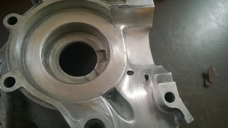

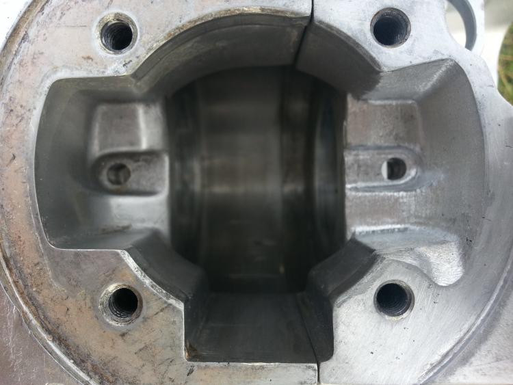

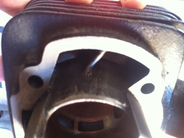

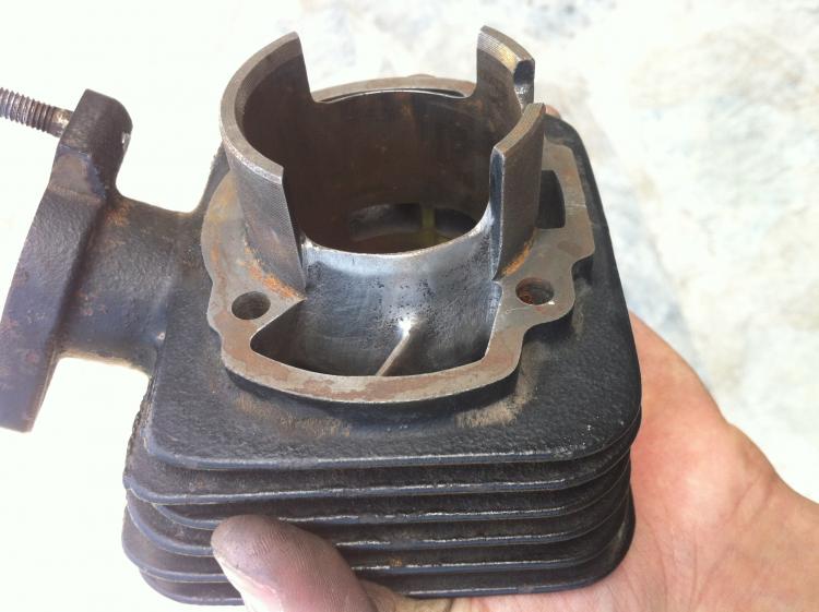

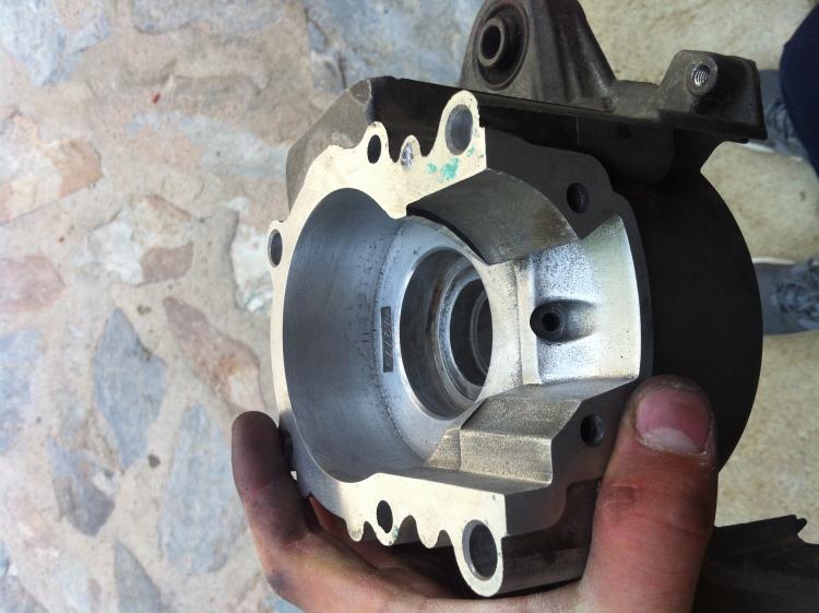

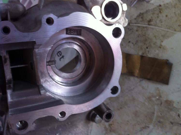

SALUT!
Ma première prépa BM, moteur je pense que je vais finir au 600 et 800 a eau pour effet miiiroooouuurrrr :p
après manque plus qu'a enlever entirement la calamine de l'échappement et poncer au 800 le piston qui a un poil bruler :'( le pauvre :''''(
Enfin tout sa pour dire que c'est ma première prépa moteur a la main sans la dremmel (oui les vieux on decider de pas me preter la dremmel!) mais bon c'est un mal pour un bien!
admission pas touché, a voir aussi pour ceux qui le savent pas de bien voir si le cylindre ne bouche pas un peu l'admission c'est a retoucher dans se cas la mais c'est rare mais vc'est vraiment de pas grand chose (je ferais une photo)!
pour se qui est du BM: poncer au 80, 320, 400 (finir 600 a eau) j'ai fait en sorte de limer entre la sortit d'admission et le début du BM (vilebrequin) pour que l'essence soit plus fluide.
moteur (prépa sur kit 70 fonte je sais que sa vas pas servir a grand chose mais ct pour m'entrainer..
.) donc les transfere au 80, 320, 400, désépaissit se qui sépare les transpheres, héradication de la calamine (en esperant quelle ne revienne pas :')!
tout sa en plus de 10h de travaille étaler sur 4 semaines...
en attente du vilebrequin et on remonte tout sa niquel! je sent que sa vas faire tout bizarre au kick :x
Si autre suggestion c'est maintenant ou jamais je remonte dans 2-3 jours si je suis passer a cotés de quelque choses merci de me prévenir!
(tout n'est pas niquel je sais mais c'est déjà sa de fait)
Merci a vous (les images serons sûrement à la fin du topic)
