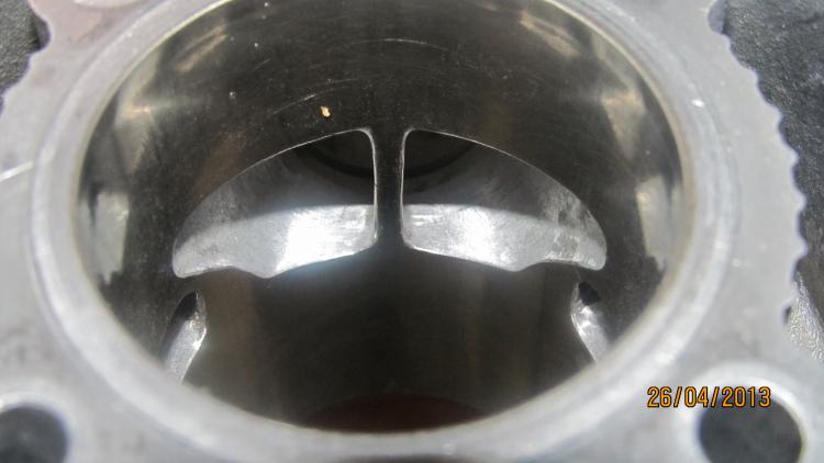

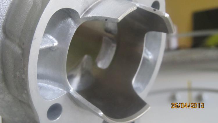

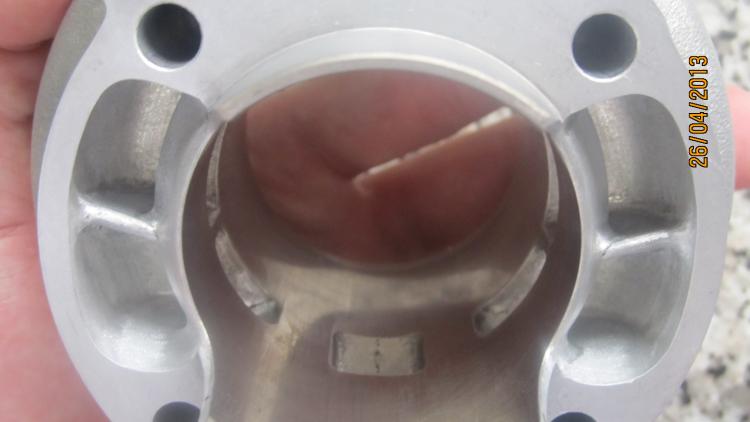

Voici 3 petites photos d'un top alu passé en course 45 avec seulement 2 semaines pour faire le cylindre  :o  :o  :o
Du coup finition pas au top mais c'est correct (cylindre réalisé il y a un mois environ  ^^  )
Je fournirai une vidéo quand le propriétaire en aura fait une  :siffle:  :siffle:   :lol:  :lol:

Sisi je te rassure... c'est propre!
même si je ne suis vraiment pas fan des embases arrondies de toute part, le travail est soigné et agreable a regarder. La forme de l'echappement me rappelle celle que j'avais donné a mes cylindres... un peu abandonné ca moi... dans la mesure ou l'augmentation de la surface d'echappement vers le bas implique trop de reprises au balayage pour avoir un résultat homogène et rempli a tous les régimes.
Mais le fait est que ca marche super bien, une fois tout accordé
Modifié par Le_Becaman
Le client a apparemment une courbe qui est bien plus linéaire (ce qui m'as été demandé), en allant cherché légèrement plus loin  :)
Cette forme je me la suis permis vu l'architecture du top alu permet cette forme échap et vu l'écart auxiliaire avant et échap je ne crains pas trop pour les courts-circuit et donc le balayage  :)
A remarquer sur j'ai augmenté le Blowdown au passage aussi  ;)
Le haut de l'échap assez progressif pour éviter une usure rapide du segment, et une onde de dépression progressive dans le pot  :)

Vaut mieux ça que l'inverse d'un côté. D'ailleurs tu fais avec quoi comme outil ta reprise de l'echap, va falloir que je fasse le miens donc je me renseigne.
Avec des fraises diamants biiiiiiiiiiiiiiiieeeeeeeeeeeeennnnnnnnnnnnn usées  :lol:  :lol:  :lol:
Je casse mon nika tranquillou j'me presse pas, une fois le nikasil cassé bien proprement voir bien attaqué je retire le gros de la matière avec une carbure à une vitesse légèrement plus grande, je repasse un coup de diamant pour gommer les gros défauts, Papier ponce, tu regarde où tu as une bosse grâce à la lumière, tu enlève encore avec une diamant usée et ect ect jusqu'à ce que tu ai un résultat potable, après coup de diamant neuve tout doux sur ta surface " poli " et plane et go c'est bon  :)
Tout ça avec un mouvement de balayage  :) Pour illustrer, je vous laisse une vidéo d'un très bon amis qui gratte encore mieux que moi et qui fait de vrai bijoux  ;)
Pas besoin d'appuyer, laissez la fraise travailler, un vrai taff par moteur c'est minimum une centaine d'heures. Entre démontage, nettoyage, mesures, gabarits, grattage (sans oublier les nombreuses mesures pendant qu'on bosse pour vérifier, revérifier, rerevérifier ect ect ect), métro, nettoyage, remontage
Y a pas de secrets, patience et persuasion c'est de ça qu'il faut s'armer  ^^
Ca roule pour les diamants, va falloir que je choppe ça. Merci pour le conseil ;) J'ai le garabit de ce que je veux faire, il me manque juste la pratique, y a plus qu'à y aller. Sur un cylindre à 300 boules ça fait un peu peur mais y a pas de raisons. Finir au mini disque à lamelle me paraîtrait pas mal, ça donne un rendu bien lisse et doux
