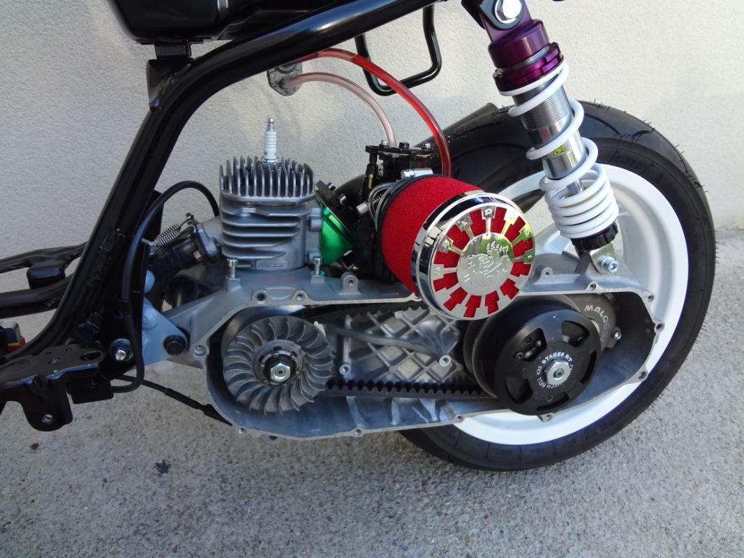

jimmy@ Posté(e) le 1 janvier 2020 Signaler Posté(e) le 1 janvier 2020 Le 17/12/2019 à 22:36, S1629 a dit : Voici une partie du futur bloc moteur de mon booster F1 25th 70 most Admission mis clapet V force stage6 carburateur stage6 28 Il y aura un vilebrequin malossi rhq Pot most 70 Varia complété malossi grande plage Allumage MHR team ça vas bien marché , mais ne t'attend pas aux perf d'un bloc horizontal avec le même type de configuration . j'ai eu ce kit (stock) avec big valve mxs et v force ,pwk 28 , mvt dd , pack over range, transmi 15/39 , pot most puis mxs racing , ça vaut pas en perfs pas la configuration actuelle sur Minarelli h en 70 polini evo stock avec toute les pieces du bloc booster (varia ,allumage , carburateur ect) pour info j'ai trouver le 70 polin evo pour booster plus perfo que le most , même avec des diagrame pluus bas. si c'est pour le fun ça vas , si c'est pour gagné sur piste , tape dans un 70 tcr . ou un polini evo entirement revus par un bon preparateur. ce qui "peche" sur le most (comme sur le mxs racing , qui est plus perfo aux passage) c'est la sortit de pot ovale qui limite la puissance.
noux Posté(e) le 2 janvier 2020 Signaler Posté(e) le 2 janvier 2020 je pensse qui sai se qu'il fait après le kit c'est sur qu'il devait pas très bien marché avec une transmi 15/39 c'est fait pour des gros kit avec grosse prépa et pas que des piéce ajouté
S1629 Posté(e) le 2 janvier 2020 Auteur Signaler Posté(e) le 2 janvier 2020 Il y a 16 heures, jimmy@ a dit : ça vas bien marché , mais ne t'attend pas aux perf d'un bloc horizontal avec le même type de configuration . j'ai eu ce kit (stock) avec big valve mxs et v force ,pwk 28 , mvt dd , pack over range, transmi 15/39 , pot most puis mxs racing , ça vaut pas en perfs pas la configuration actuelle sur Minarelli h en 70 polini evo stock avec toute les pieces du bloc booster (varia ,allumage , carburateur ect) pour info j'ai trouver le 70 polin evo pour booster plus perfo que le most , même avec des diagrame pluus bas. si c'est pour le fun ça vas , si c'est pour gagné sur piste , tape dans un 70 tcr . ou un polini evo entirement revus par un bon preparateur. ce qui "peche" sur le most (comme sur le mxs racing , qui est plus perfo aux passage) c'est la sortit de pot ovale qui limite la puissance. Mon bloc va chez TSR donc il aura le feu mais c'est une machine pure plaisir... Je me vois pas faire un chrono en 13" SR Et c'est pour se balader piste Salbris! Transmission 13/44 14/43

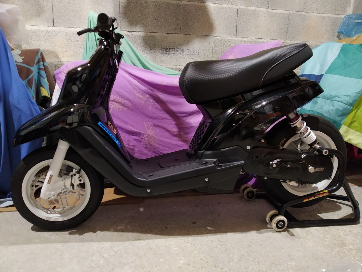

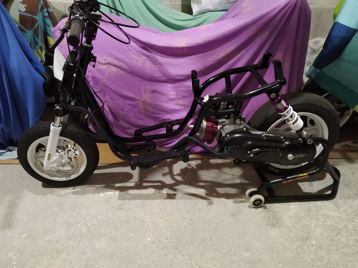

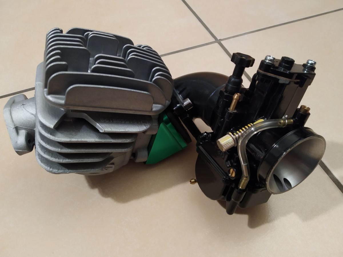

S1629 Posté(e) le 14 février 2020 Auteur Signaler Posté(e) le 14 février 2020 Bonsoir Je montais un new scoot run pour la catégorie sport all day en 2020. Objectif 7s. Mais malheureusement la catégorie est arrêté à Salbris... Je continue le projet quand même pour le fun et il subira des modifications pour devenir un spitro après. ☺ 1 1

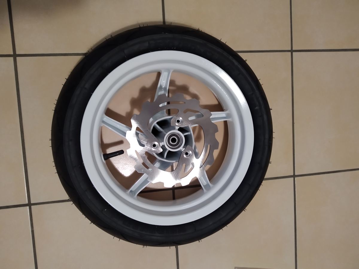

S1629 Posté(e) le 16 février 2020 Auteur Signaler Posté(e) le 16 février 2020 Il y a 21 heures, nathan 2917 a dit : Merde c’est dommage.. C'est pas grave! On fera une jolie machine quand même ! Sinon pour mon second projet booster old school voici les jantes SR repeintent, pneu Heidenau K80SR et un petit disque Yamaha accessoires officiel des Aerox dans les années 2000. 1
nathan 2917 Posté(e) le 16 février 2020 Signaler Posté(e) le 16 février 2020 Super beau le disque tu la trouver ou ?
S1629 Posté(e) le 16 février 2020 Auteur Signaler Posté(e) le 16 février 2020 il y a 13 minutes, nathan 2917 a dit : Super beau le disque tu la trouver ou ? C'était un accessoire Yamaha officiel il y a quelques années pour les Aerox/Nitro... Plus dispo depuis longtemps.

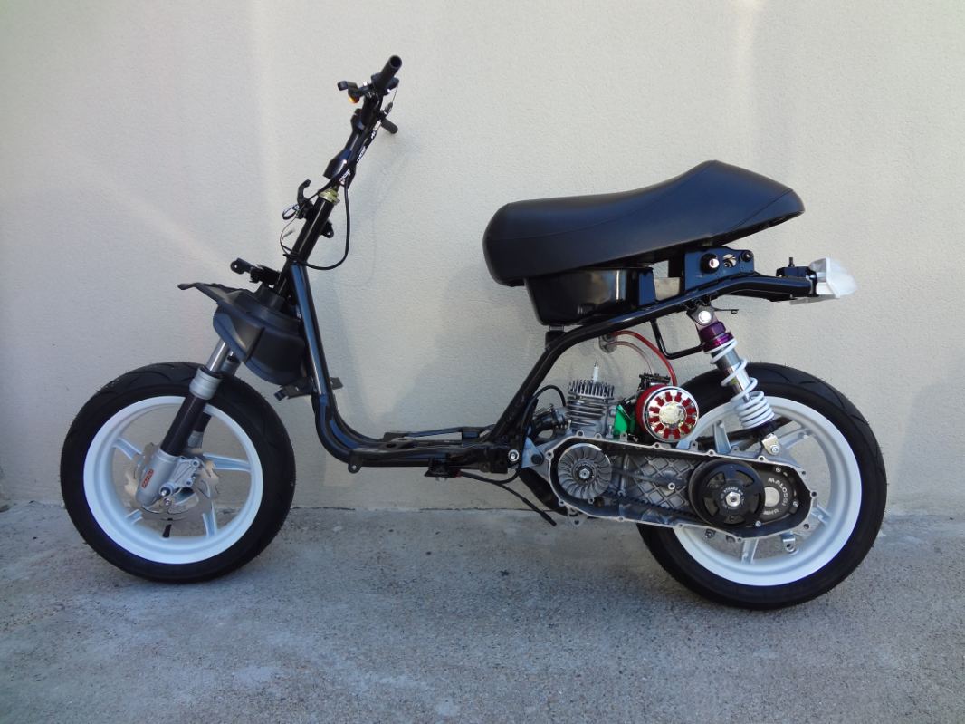

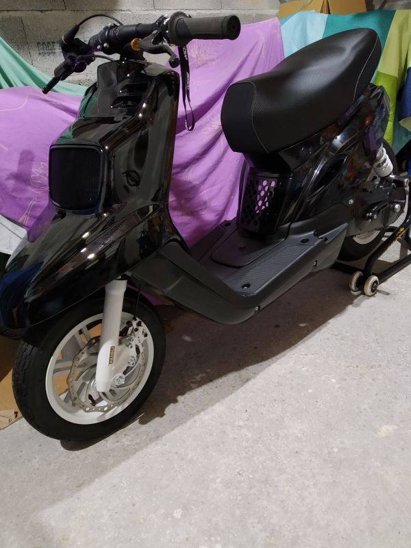

S1629 Posté(e) le 16 février 2020 Auteur Signaler Posté(e) le 16 février 2020 Bonsoir Le "Spitro" quasi fini! 1
nathan 2917 Posté(e) le 16 février 2020 Signaler Posté(e) le 16 février 2020 il y a une heure, S1629 a dit : Bonsoir Le "Spitro" quasi fini! Tu les aime bien les top rose y’a un nitro f1 avec un top rose déjà si je me trompe pas tu vas faire du run en top rose ?

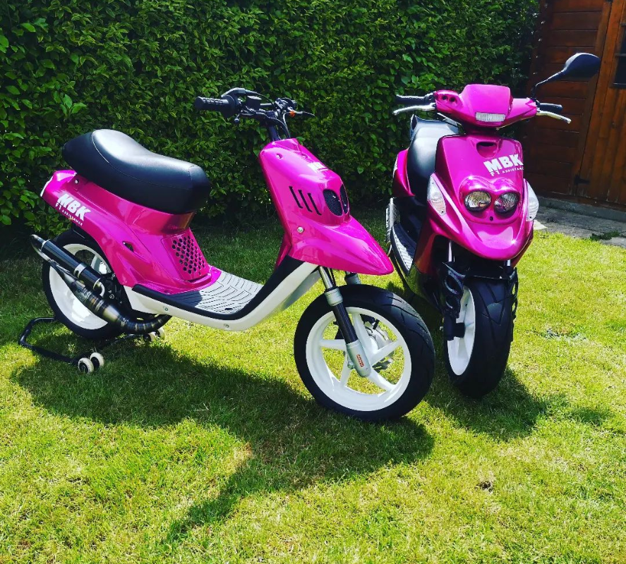

S1629 Posté(e) le 17 février 2020 Auteur Signaler Posté(e) le 17 février 2020 Il y a 6 heures, nathan 2917 a dit : Tu les aime bien les top rose y’a un nitro f1 avec un top rose déjà si je me trompe pas tu vas faire du run en top rose ? On a déjà fait du run en top rose 3participations 2018 deux victoires 2019 une seconde place 1

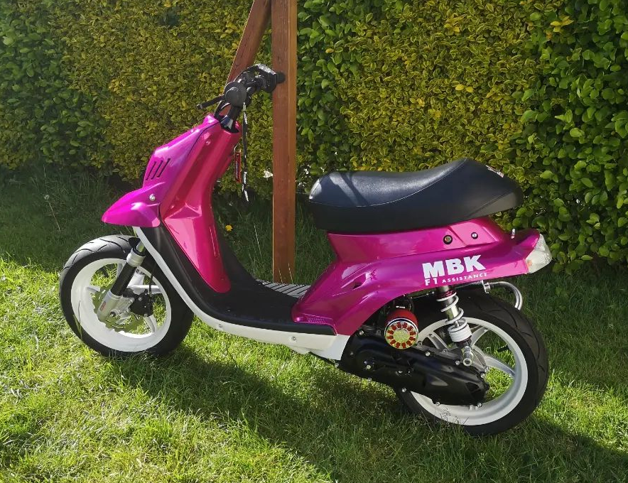

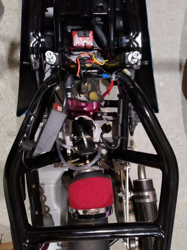

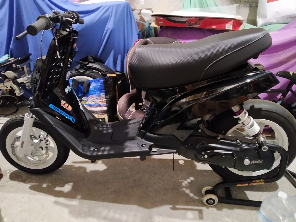

S1629 Posté(e) le 21 février 2020 Auteur Signaler Posté(e) le 21 février 2020 Bonsoir Scoot fini! Reste plus qu'à faire DD1 en avril pour voir chrono puis ensuite je monte un train avant booster 12" et ce sera mon scoot de rasso ou piste tranquil à Salbris. 2
Max Blackbird Posté(e) le 21 février 2020 Signaler Posté(e) le 21 février 2020 j'ai juste une question, pourquoi ce scoot n est pas rose
S1629 Posté(e) le 21 février 2020 Auteur Signaler Posté(e) le 21 février 2020 Il y a 8 heures, Docteur JEFF a dit : j'ai juste une question, pourquoi ce scoot n est pas rose Car je vais pas faire que ça du rose Puis les F1 ne sont pas tous rose!
jimmy@ Posté(e) le 21 février 2020 Signaler Posté(e) le 21 février 2020 c'est du jolis taf , c'est propre , dommage qu'il soit condamné au roulé aux pas dans les stands.
S1629 Posté(e) le 21 février 2020 Auteur Signaler Posté(e) le 21 février 2020 Il y a 3 heures, jimmy@ a dit : c'est du jolis taf , c'est propre , dommage qu'il soit condamné au roulé aux pas dans les stands. On ira tirer la bourre sur 150m ou sur la piste de Salbris! Lol
