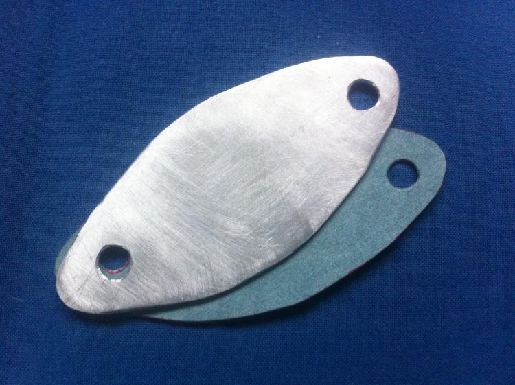

lapin Posté(e) le 23 janvier 2015 Signaler Posté(e) le 23 janvier 2015 Si je me courre pas c es tpour la pompe a huile cet pièce Hate de voir remonter 1
tomMpower Posté(e) le 24 janvier 2015 Signaler Posté(e) le 24 janvier 2015 Salut je suis ;) pour le démarreur? 1

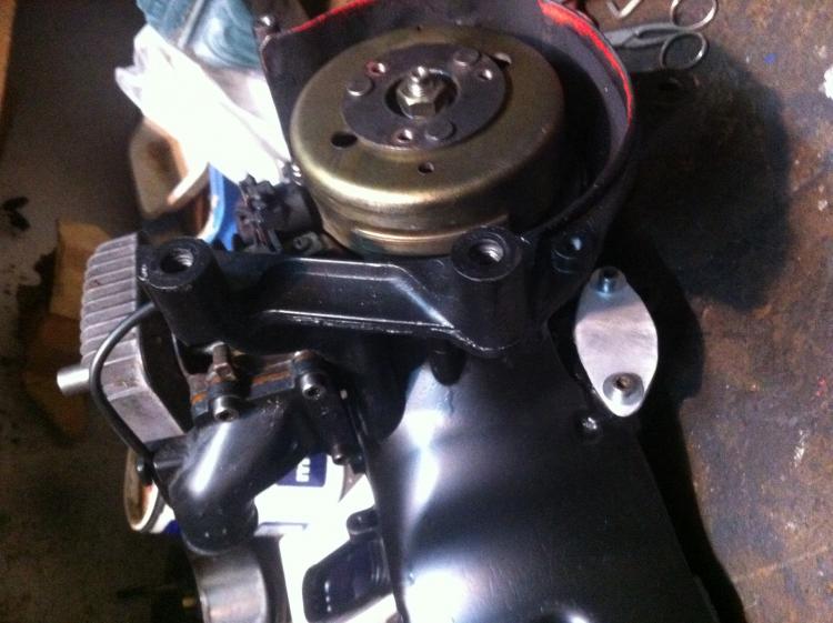

Nico Posté(e) le 26 janvier 2015 Auteur Signaler Posté(e) le 26 janvier 2015 Nous avons un gagnant : Salut je suis ;) pour le démarreur? Effectivement , c'est un obturateur pour mettre a la place du démareur électrique. Petite photo du montage a blanc (juste pour voir si je m étais pas trompé dans la prise des cotes
tomMpower Posté(e) le 26 janvier 2015 Signaler Posté(e) le 26 janvier 2015 Nous avons un gagnant : Effectivement , c'est un obturateur pour mettre a la place du démareur électrique. Petite photo du montage a blanc (juste pour voir si je m étais pas trompé dans la prise des cotes )image.jpg ah ça fait propre! j'ai gagné quoi :ouf: :lol: 1
mat881 Posté(e) le 26 janvier 2015 Signaler Posté(e) le 26 janvier 2015 Bien fait, avec le joint en plus ;) 1
Nico Posté(e) le 3 février 2015 Auteur Signaler Posté(e) le 3 février 2015 j'ai gagné quoi :ouf: :lol: Tout mon respect :P2 Ouai enfin pour tout te dire le joint ne sert absolument a rien :oops: , parce que en fait ca fait pas un plan de joint plat , j'avais pas fait attention au moment de prendre mes cotes ais les plots des pas de vis sont 1 cm plus haut que le trou du démarreur :vener: Donc j'ai mis un morceau de caoutchouc plutôt épais qui est bien écrasé derrière la plaque d'alu et fait joint :) Merci :cool2: Sinon concernant la peinture dont je parlais l'autre jour , j'hésite encore a passé en kaki mate certaine coques , j'ai fait un petit VT ; très mal fait (avec une couleur peut réaliste) mais c'était pour me faire une idée en thermes de répartition des couleurs. Donc le plus équilibré me parait celui là : Avec la face avant , le garde boue et les coques arrières en kaki mate (j'aimerais un vert Dharma de chez Montana) et le reste toujours en noir mate . Du coup je suis pas plus avancé , j'aime bien comme ça , mais ça me transcende pas pour autant (><) PS : normalement cet après midi je termine le moteur et si tout ce passe comme prévus je le remonte sur le cadre. 2
