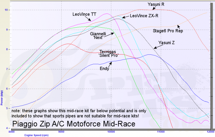

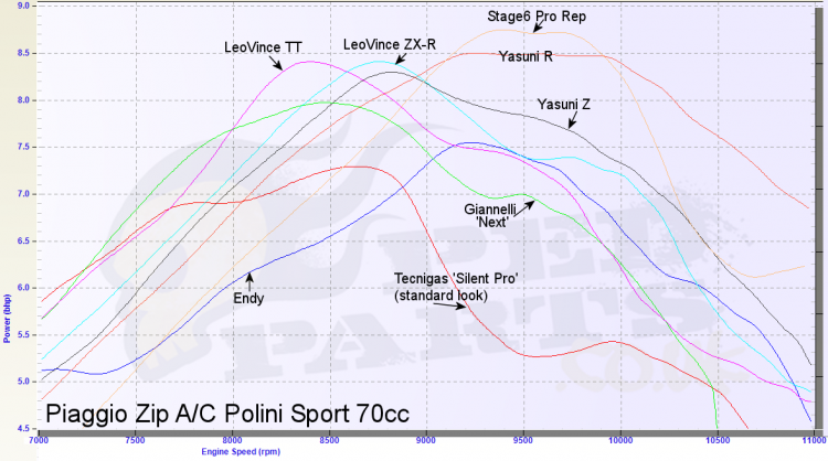

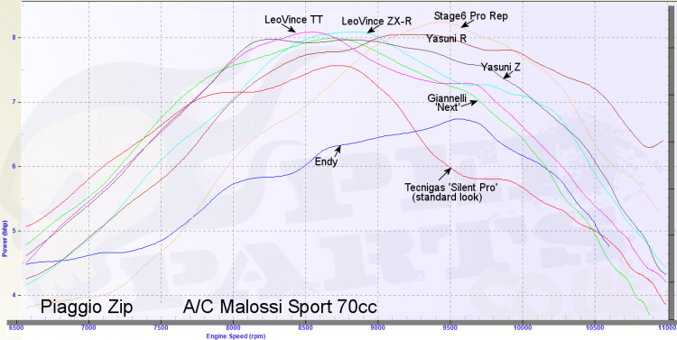

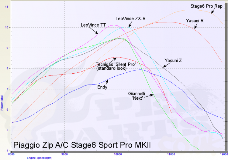

comparatif Essais de pots sur 70 Stage6 Street Race et autres 70 sport.
J'aurais du upper ce test quand je l'aurais lu.
Sinon, j'ai vraiment été surpris de voir que le Stage6 pro réplica se tire assez honorablement sur 70 cc fonte bi-segment, je pensais qu'il était sympa uniquement sur 50cc.

Moi qui pensé que mon Yasuni R était pas terrible et bien je suis plus tôt satisfait. :)
Partager ce message
Lien à poster
le R monte très haut des les tours/minutes :ouf:

Il faut viser les deux en fonction de la puissance et régime idéal du kit, après donné des puissances et régimes ça ne veut pas dire grand chose sans les courbes, car le pot peut très bien sortir de la puissance à bon un régime (exemple 10cv 8800trs/min) et mettre pas mal de temps à se lancer.
Parmis celle présente on voit clairement que le C16 est le plus efficace dès les 7500rs/min jusqu'à 10000, alors que le for race 3 en sort plus tôt mais il résiste beaucoup moins dans les tours.

Ça sera un peu en dessous, le Trophy se situe en-dessous du Streetrace, disons que le C16, R1200 c'est à oublier, enfin je trouve ça bête de rendre ce genre de cylindre creux car c'est pas vraiment la manière dont on doit les exploiter, il vaut mieux être accordés aux diagrammes.
Vaut mieux taper dans le Yas'R, Yas' Z est compagnie, ça s'en sort pas mal, que ce soit les types haut ou bas régimes par rapport au cylindre d'origine, de toute façon après ça dépend de ce que l'on souhaite privilégier.
