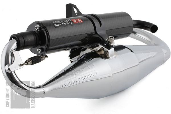

tomMpower Posté(e) le 21 janvier 2016 Signaler Partager Posté(e) le 21 janvier 2016 Le fameux sport pro ! 1 Lien vers le commentaire Partager sur d’autres sites More sharing options...

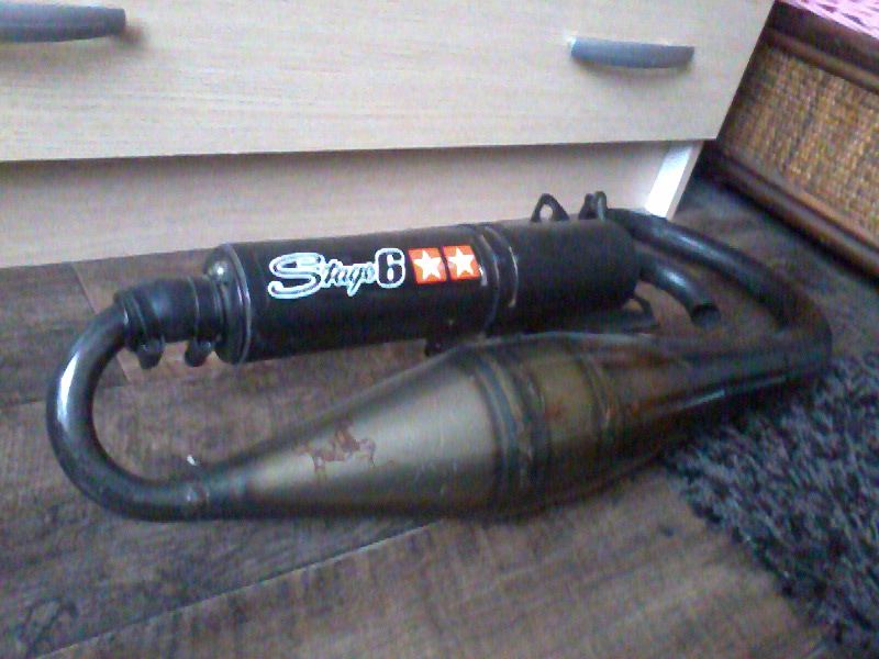

Leesion Posté(e) le 21 janvier 2016 Signaler Partager Posté(e) le 21 janvier 2016 La fixation de la cartouche est pas pareil apparemment.. Moi j'ai celui la . Les soudures ont l'air d'être placé au même endroit pourtant Lien vers le commentaire Partager sur d’autres sites More sharing options...
tomMpower Posté(e) le 21 janvier 2016 Signaler Partager Posté(e) le 21 janvier 2016 il y a 1 minute, Leesion a dit : La fixation de la cartouche est pas pareil apparemment.. Moi j'ai celui la . Les soudures ont l'air d'être placé au même endroit pourtant La tôle et plus fine sur le sport pro, si tu regarde bien tu as une soudure en plus rien que dans le milieu du pot (donc pas encore le même Corp) . De plus le sport pro ne provient pas de chez st6 comme le disait Alain il bien de chez athena... Le sport pro a une accélération phénoménal, les reprise sont génial ! Et le bruit et digne d'un pot de compétition. 1 Lien vers le commentaire Partager sur d’autres sites More sharing options...
