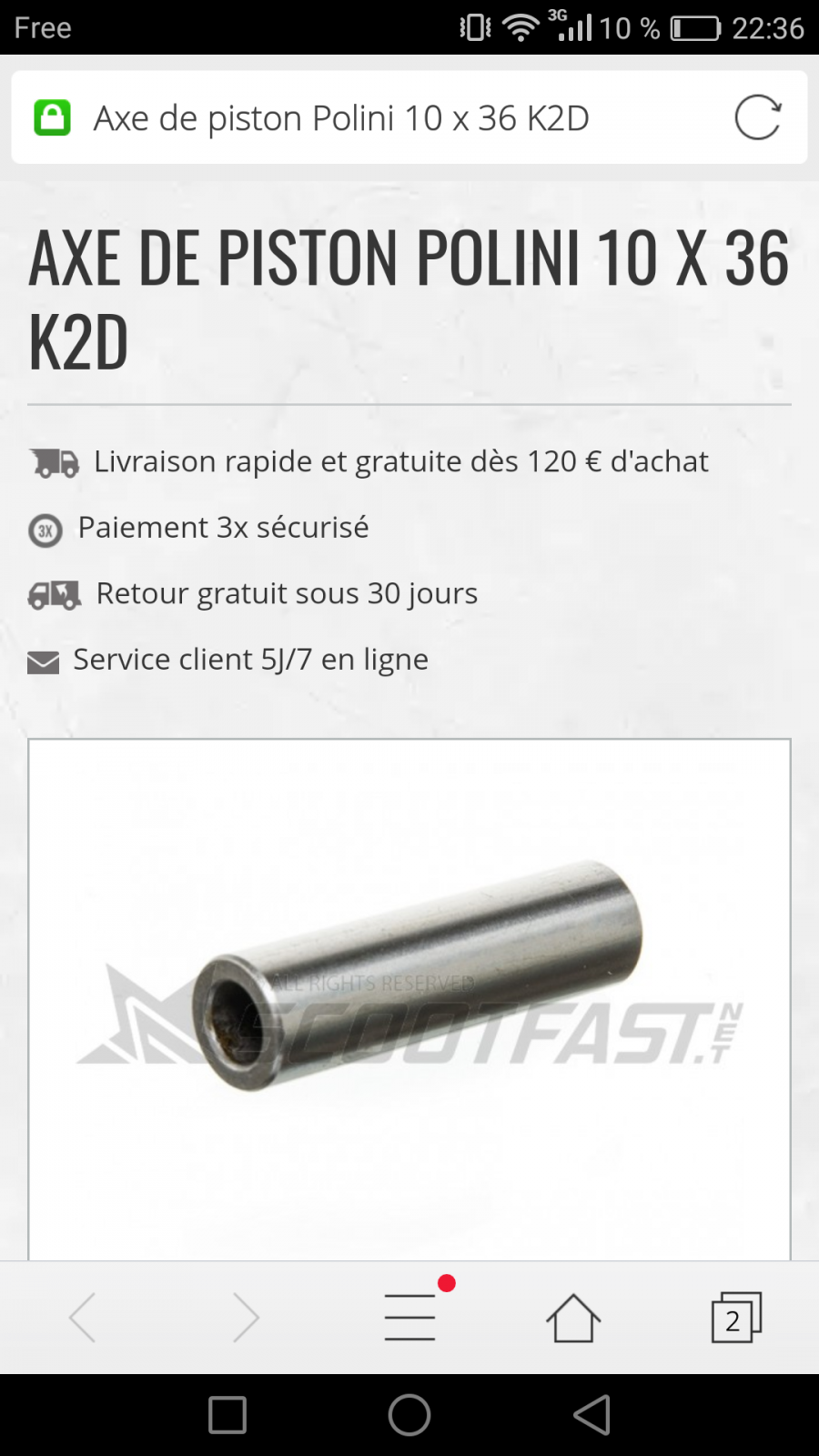

https://www.scootfast.net/axe-de-piston-polini-10-x-36-k2d.html  c' est bien celui là ?
J' ai reçu un axe malossi neuf mais c' est du 38, un poil trop grand...
Il y a 6 heures, pgo973 a dit :
même en Axe de 12 nino?
Aucune idée, mais c' est bien dommage parceque ce sont de très bon cylindre et pas cher.
il y a une heure, jimmy@ a dit :
le lien marche pas , c'est pas grave , tu le racourcis , si tu as une disqueuse tu la fait tourner et tu pose l'axe sur le disque (avec une pince , ça chauffe vite) ou à la lime.
Oui je vais tenter à la lime
celui là @jimmy@
