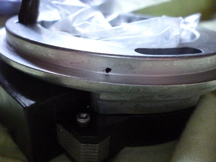

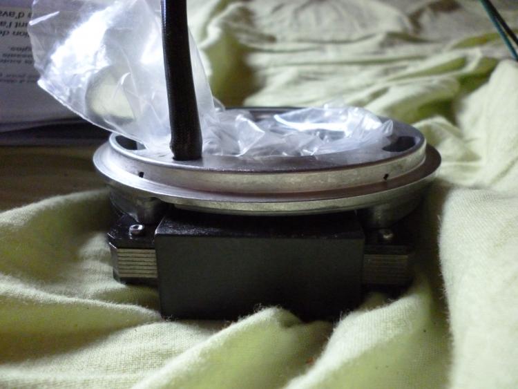

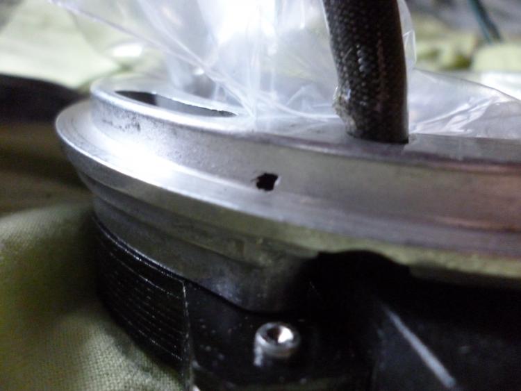

Le dernier petit soucis c'est ça, je viens de voir 2 petit trou sur mon stator, ils sont symétrique donc je pense que c'est normal mais je préfère demander:

Après est-ce que ces trous sont normaux ?

Les petit troue que tu voit c'est le bou du filetage de ton stator, la fin de course de des vis de fixation.
