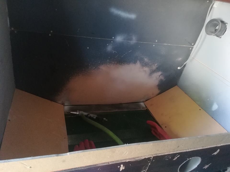

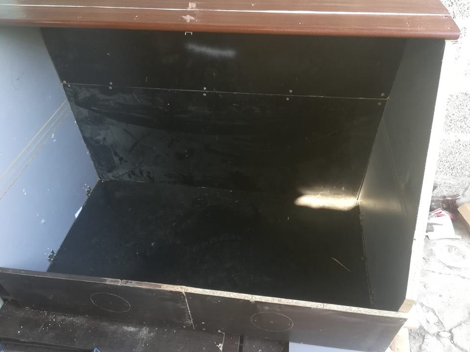

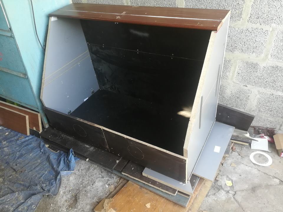

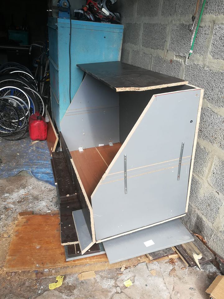

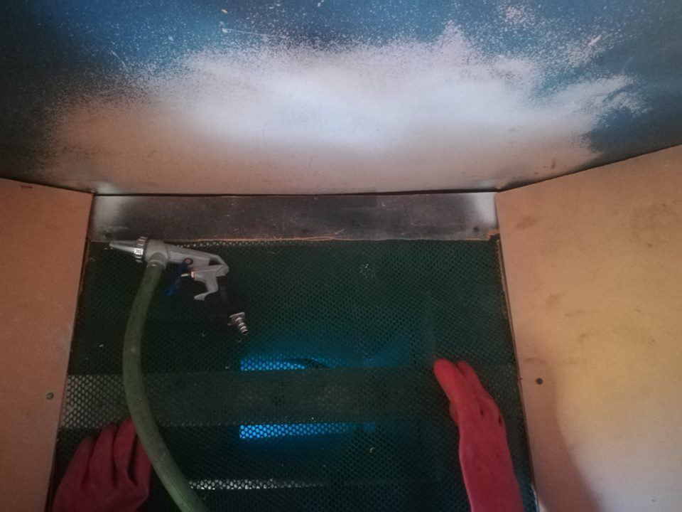

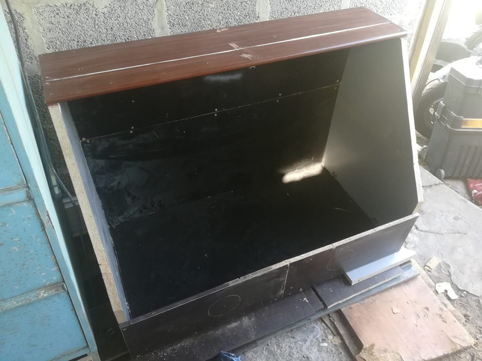

voilà ça prend forme!!! staprem je vais a action racheter des vis a bois et les équerre et demain j'assemble tout!!!
Un monstre ma cabine!!!!
120 de long 80 de profond 60 de hauteur!!!!
Ehhh oui d’après toi c'est pas par hasard si la cabine de sablage et si grande je refait des vélo complet , donc faut qu'un cadre de vtt rentre dedans!!!!
Un coup de blanc sur les agglos sa changerai tout.
Ta pas peur que sa grignote le bois le sablage ?
Posté(e) (modifié)
Beaucoup en fond eux même en bois des cabines de sablage donc pas de soucis d'autant que les pièces a l'intérieur sont surélever (sur grille par exemple) donc ca limite les "chocs" direct (et évite que les pièces soit "noyer" ou baignant dans le sable ce qui diminuerait l'efficacité du sablage)
As tu pensé à faire une entrée pour un extracteur de poussières et de particules ?
Modifié par Custom77

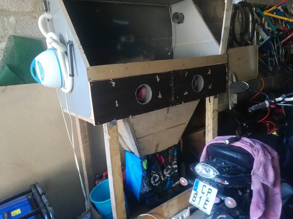

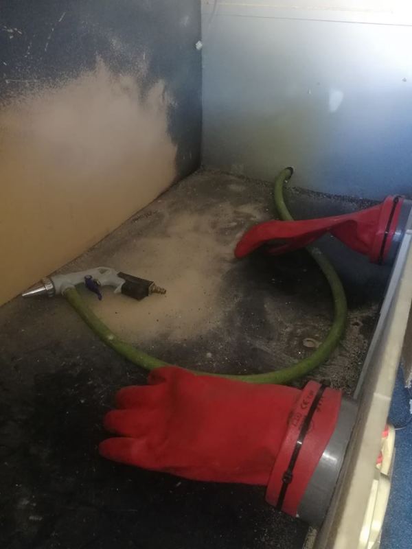

Me revoici avec ma cabine de sablage entierement fini et qui fonctionne car après bien des ptit problème , j'ai investi dans du bon matoss....
si tu as pris ton compresseur pour du sablage il est pas assez grand en capacité si tu fait beaucoup de pièce d'un coup
et ta cabine et top
J'ai un compresseur 100 litre Pour les petite pieces ca vas , pour les pieces comme les cadre de velo peu pas je les decap au chalugaz ou decapex.
Pour des carter moteur ca vas aller je pence.

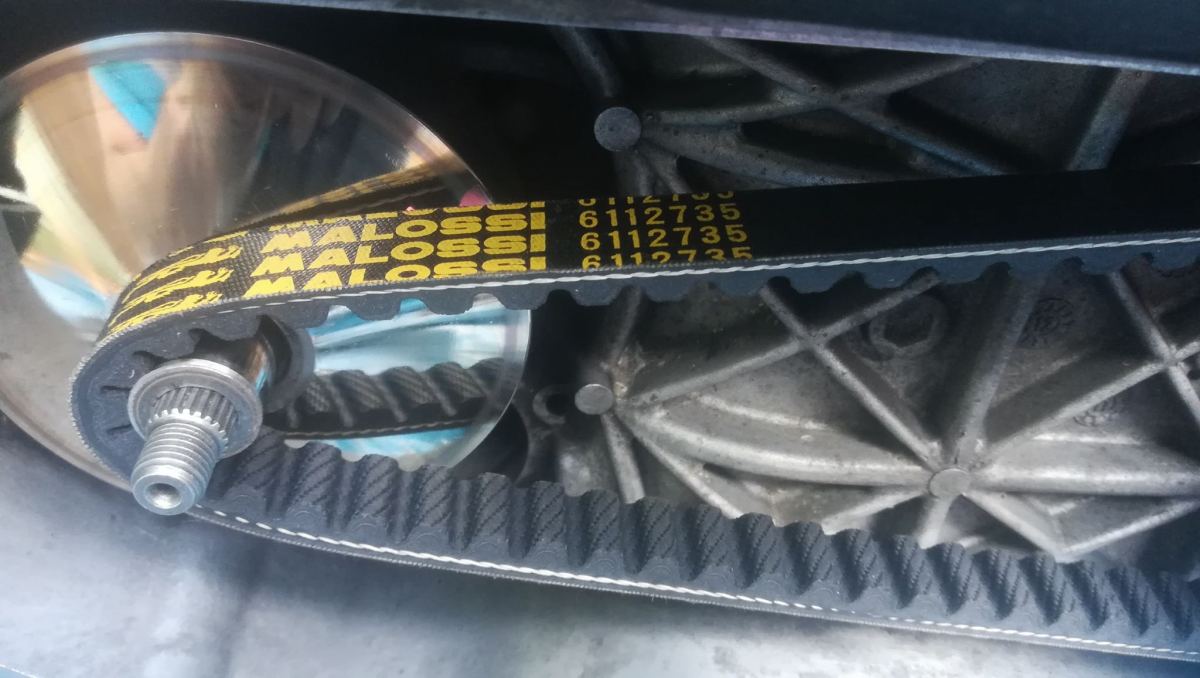

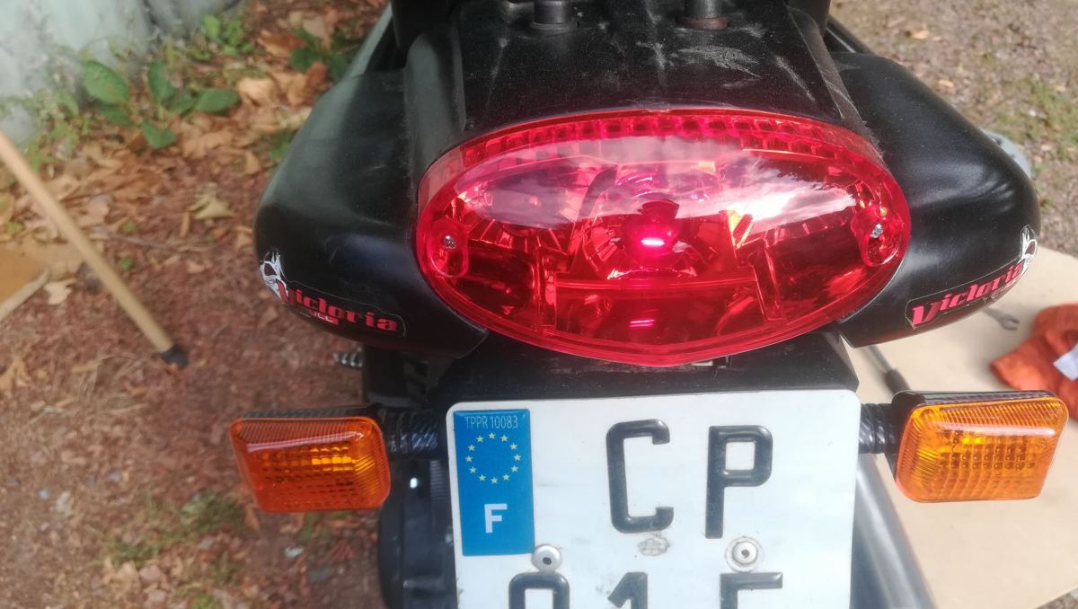

il y a quelques jours j'ai passer une petite commande pour le scoot un feux complet arrière , une ampoule de clignotant , et une courroie!!! la même qu'avant mais neuve!!! (8000km la courroie!!!)

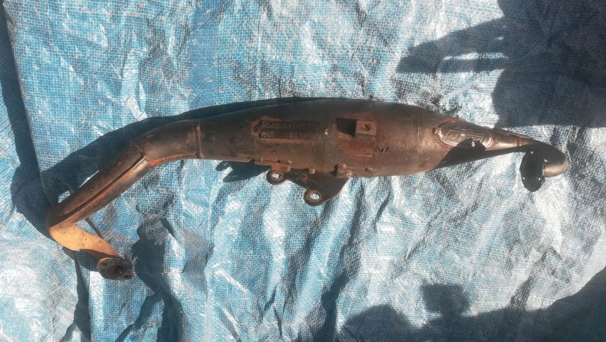

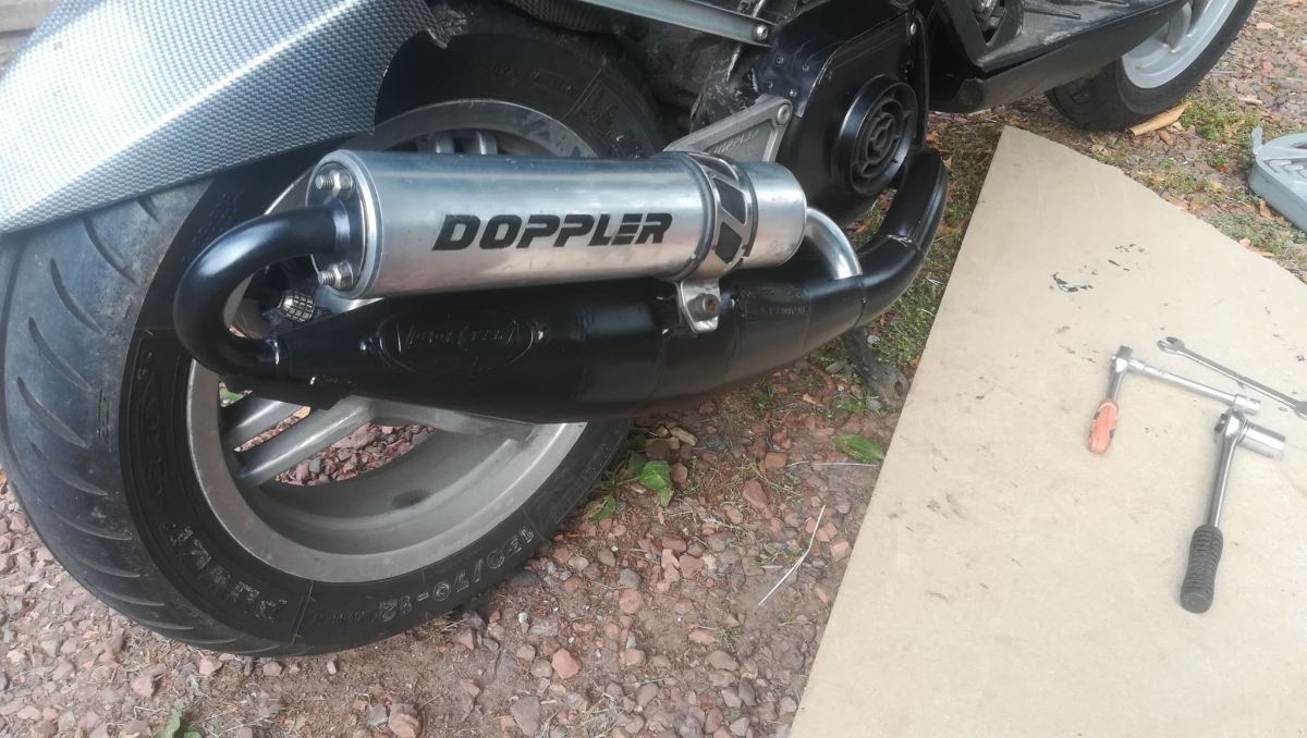

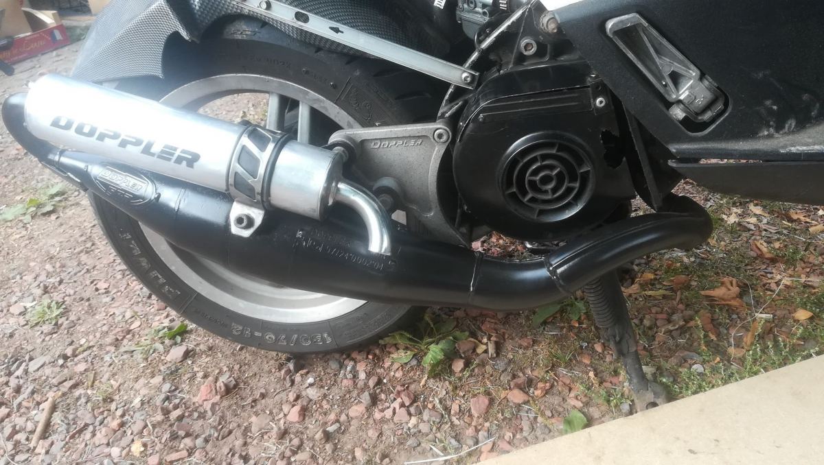

J'en ais profité en prime pour démonté mon pot et le repeindre bien nikel et nettoyer les carter des kick variation etc...

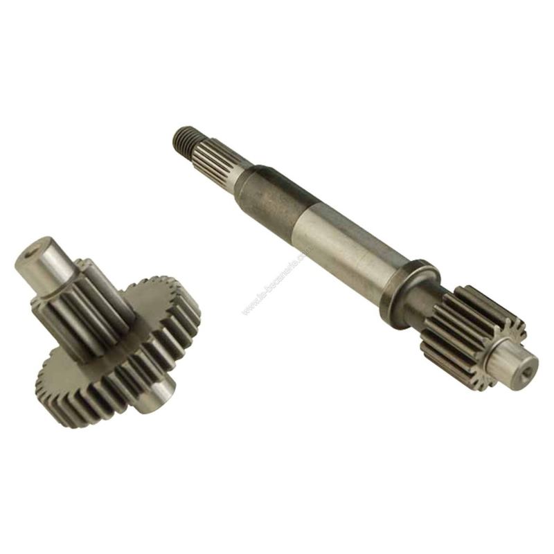

Prochaine modif c'est la transmission!!! Pour une Doppler prés presser en 15X33 je pense que le ludix vas fortement aimer!!! par la même occasion ben logique vidange transmission!!!

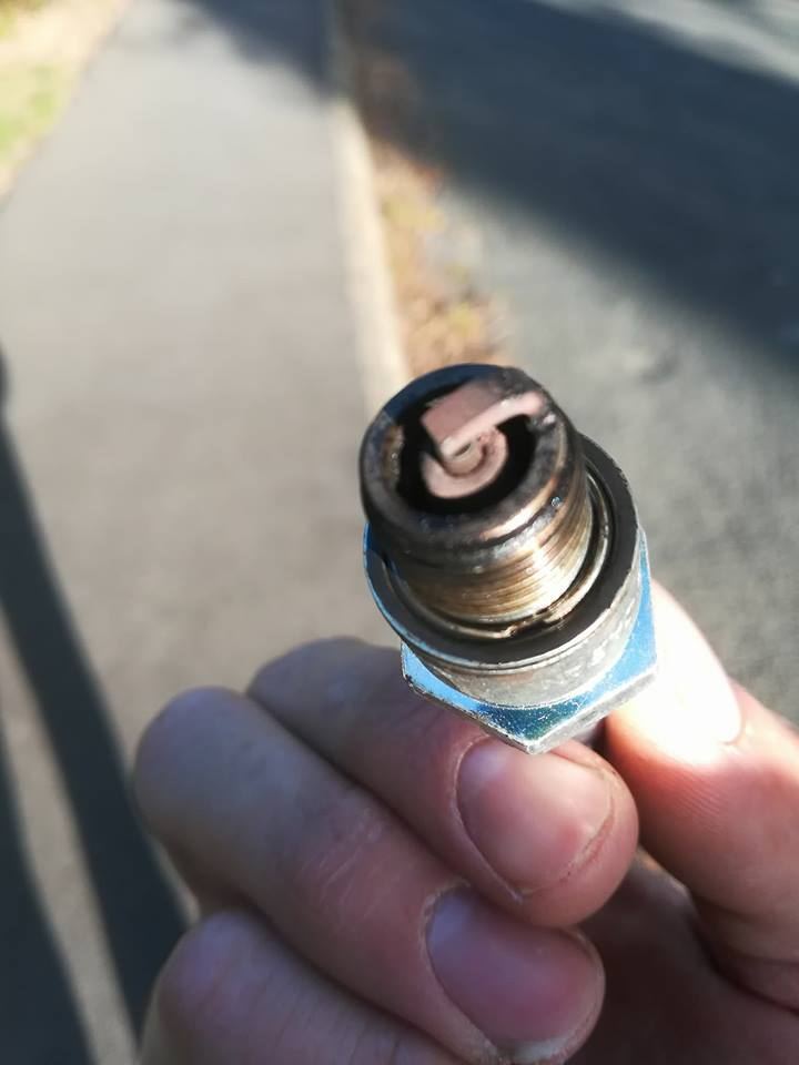

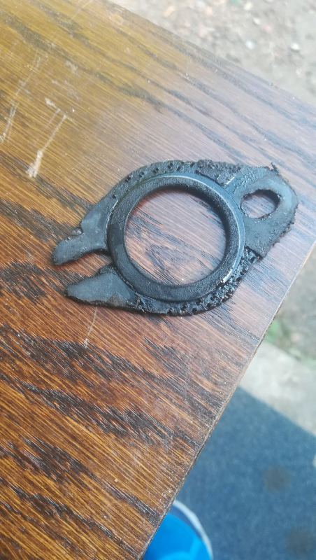

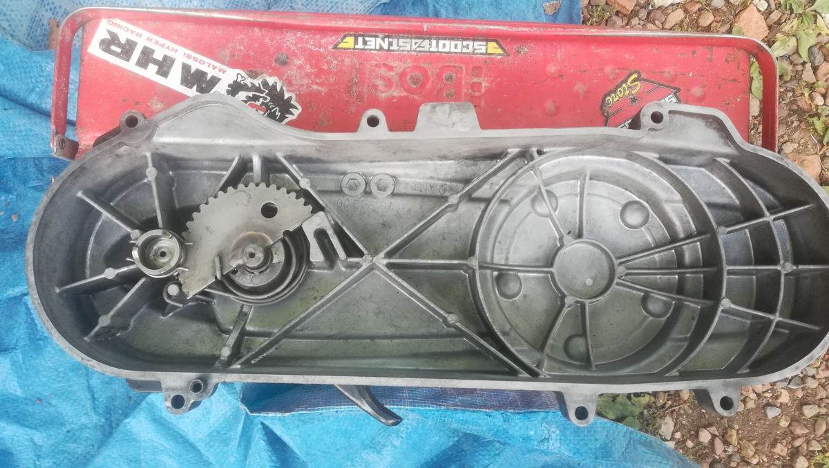

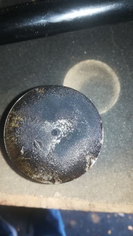

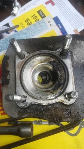

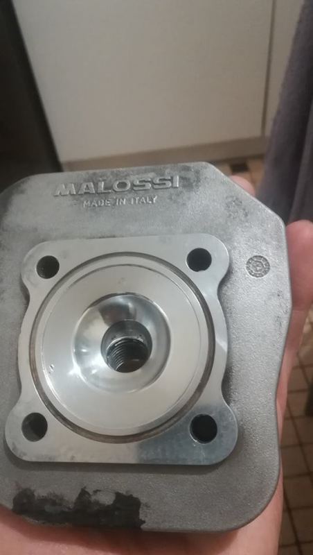

voilà Suite a un léger déssérage de goujon , J'ai faillit faire un joint culasse....
J'ai démonté pour y faire du nettoyage , par la même occasion!!!
Avant après!!!
